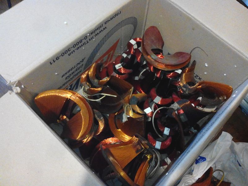

Доброго времени суток! Есть провод, точнее обмотки с отклоняющих систем телевизоров и монитров. С половинок ферритов, то смотать легко, он там лаком не залит, а вот формованные строчные обмотки.... Очень жалко их сдавать в лом. Можно ли как то их смотать в бухту для повторного использования провода? Растворить скрепляющий лак, чтобы не повредить лак на самом проводе... Кто нибудь имел такой опыт?

Если мой склероз не врёт- пропитку делали бакелитовым лаком
а растворить его врядли получится

Растворяется 646 растворителем спокойно, но набухает лак которым покрыт сам провод. Так рвать насухую - тоже отлетает лак от провода(((.
Может каким то другим растворителем?

Что нужно
1 цветмет - см п3
2 провод целиком - проще новый купить
3 сердечник целиком - просто разрезать и выкорчевать
последствия ночного отмокания

Не знаю, кому эта информация будет полезна - отклоняющая система цветного ТВ LG, который я разбомбил, не залита. Каркас ломается как печенье и обмотки освобождаются. Дальше их на какую-то оправку и разматывать. Провод по меди 0,35мм, в изоляции 0,42 намерил.

Просто брать и разматывать, надо только конец найти. И оно намотано в несколько проводов.
Ничего там не расклеить, что не порвалось то годно, остальное в лом.
Новый провод стоит 3000р кг.
Самые годные провода от катушки размагничивания.

Провод с отклоняющей системы разве что на антенну пойдет - стойкость лака после размотки не какая .Зато если от поздних лучевых моников и телеков то там литцендрат а ля антенный канатник.Довольно прочный на растяжение . Разматывать просто если катушка на солнце пролежала месяца 2 - на крышу летом кладу .
Там еще надо смотреть где конец а где начало если если не с того конца начать сматывать то начнет путаться и витки будут зажиматься .
