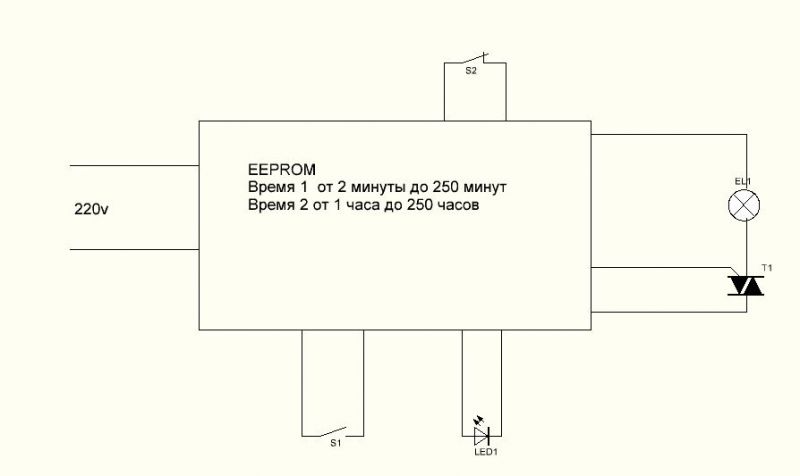

Автовыключатель света с двумя таймерами.
Может применяться как в многоточечном управлении светом в подъездах, коридорах.
Также для увеличения ресурса ламп накаливания, а так же для экономии электроэнергии за счет исключения случаев забытого света в редко посещаемых местах, например сараи, бани, гаражи.
Как мне видится - подошел бы маленький микроконтроллер, типа pic12f675/pic12f629 и подобные
S1 - кнопка, при кратковременном нажатии включается свет на время 1, если свет был включен, то он выключается независимо от времени. Если при выключенном свете кнопка удерживается более 1сек, то свет включается на время 2. Если во время мигания светодиода, сигнализирующего окончание выдержки нажать кнопку - то отсчет соответствующего времени начнется заново.
При 1 времени светодиод потушен, за 1 минуту до окончания начинает мигать.
При 2 времени светодиод горит постоянно, за 10 минут до окончания начинает мигать.
При выключенном свете светодиод кратковременно вспыхивает через определенный интервал, что позволяет найти выключатель в темноте.
Перемычка S2 - задает режим плавного розжига лампы, если установлена, то лампа включается и выключается плавно, причем плавное погасание лампы немного растянуто во времени например на 1-2 минуты, чтобы не остаться в темноте.
Соответствующее время 1 и 2 задается при прошивке в ячейках EEPROM микроконтроллера.
Дополнительно.
Можно предусмотреть вывод для удаленного отключения/включения света.
Прикрутить фоторезистор для выключения или включения света.
Кнопка может быть объединена со светодиодом на одной линии.
Параллельно с миганием светодиода можно сделать и звуковой зуммер.
Можно сделать защиту от скачков напряжения.
Конечно, пока это только задумка. На Arduino такое можно сделать, но как мне кажется, Arduino будет слишком избыточно для такого проекта. А моих знаний не хватает, чтобы написать программу для МК.
Что думаете Радиокоты?

Идея как идея, вопрос в том, а кому это нужно ?
Есть ли смысл траты времени и сил для создания сего устройства?

Просто сейчас столько напридумано схем умных домов, что просто глаза разбегаются. Но в реале это дорого, громоздко, неудобно и большинство из этих "умных" домов по факту таковыми и не являются, чтобы дом стал действительно умным - нужен ИИ, хотя бы простой.
Этот же выключатель может использоваться как полностью автономно, так и в составе системы автоматизации дома.
Основное его предназначение - экономить деньги и продлевать жизнь галогеновым и лампам накаливания, обеспечивать плавное включение и выключение с задержкой для ламп или другой нагрузки.
Например, есть море схем для туалетов - включающих/выключающих свет. Удобно, что уж там говорить, но нужен дополнительный датчик присутствия, дополнительная проводка. И если в квартире работает превосходно, то в деревенском туалете на улице, бывает ветром распахнет дверь и схема автоматического включения будет жечь свет понапрасну.
Свет в/на гараже. Выгнал машину, выключил свет и в потемках добираться до машины, или зашел взял инструмент, или проработал весь день и уставший домой пошел - свет остался включенный.
Или свет в коридоре дома, лестничное освещение - нажал кнопку и свет горит к примеру 1 минуту поднялся/спустился свет сам потух. вдобавок для кнопок не нужен силовой провод.
Можно использовать как простой таймер для отключения нагрузки - например паяльников, нагревателей, приборов и прочего.
Можно возразить, мол для многих случаев есть датчик движения и все дела, но датчик на движение не всегда применим, например не охватывает всей области, или недопустимы провалы света, или выдержка по времени недостаточная. К тому же можно к этому выключателю прикрутить датчик или модуль беспроводной связи, что расширит сферу применения.
Два интервала времени один короткий - выбирается для наиболее частого использования, более длинный для редких случаев, и гарантированного выключения, если действительно забыли, например забытый свет в бане на берегу может гореть почти неделю!!! а то и больше.
Если брать пример для подъезда, то 1 время - это просто подняться/спуститься, 2 время - например намыть подъезд.
Устройство предполагается подключать взамен штатного выключателя, что позволило бы использовать существующую проводку.
Можно сделать второе время программируемым с помощью той же кнопки, и четырех светодиодов показывающих время работы 0,5 1 2 4 часа, как сделаны таймеры на некоторых электронагревателях.
