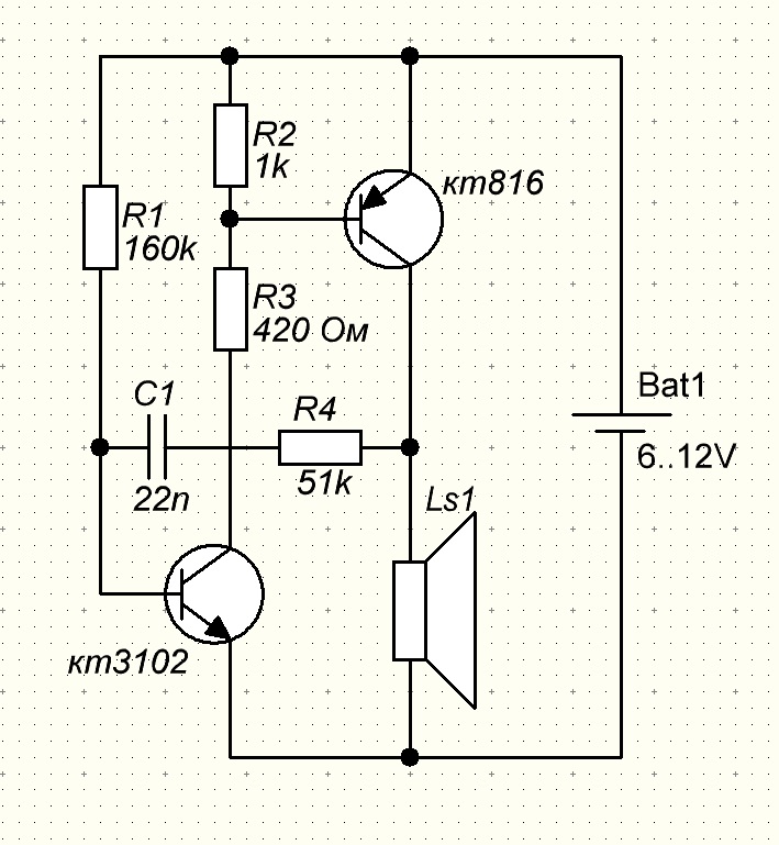

Я занимаюсь звукозаписью, и мне понадобился вокодер для звучания в реальном времени. Уже неделю пытаюсь спаять, но работает всё как то не так как должно. Помогите пожалуйста собрать и понять.
Пищалку взял за основу простую на двух транзисторах (собрал - работает).
Вопрос ставлю такой: Как от внешнего источника (звука) сделать так, чтобы чем громче звучал голос, тем резистор становился меньше (пробовал ставить заместо резистора - транзистор, но звук работает наоборот), т.е. мне нужно так - чем громче волна тем тоньше пищит динамик.
Прилагаю схему пищалки(наверно вы уже поняли про какой резистор я говорю - резистор R1).
За помощь заранее спасибо!

Резисторная оптопара

Пробовал оптопару, нехватает у внешнего источника раскачать диод внутри оптопары 817. Может подскажите усилитель на транзисторах для того чтобы её раскачать?
Сделал усилитель как на свтомузыку - заработала оптопара, пищалка стала пищать. Но нужно доводить номиналы до ума.

1. Пищалка - это не вокодер.
2. PC817 - цифровой оптрон, тебе нужен аналоговый, как уже указывали - резисторный оптрон.
Можно взять фоторезистор и к нему приспособить микролампочку или светодиод.

резистоно-лампочный :)
первый на рисунке тут
https://ru.wikipedia.org/wiki/Резисторная_оптопара
и-да
"вокодер" обычно переносит спектр голоса вверх/вниз ( как в однополосной связи)дибо перемалывает его до полной неузнаваемости и непонятности ( это а спецсвязи)
ТС видимо хочет просто менять тональность опорника в такт речи

Не не - даже 817 работает, просто я его использую как светодиод, а схема усиления, как на светомузыке. Всё работает, только сейчас осталось подобрать кондер для соответствующего звука.
Так оно и есть, должно получится прикольно)

для достижения полного кайфа :) надобно в паузах речи тональный сигнал душить
кстати в тему почитайте про ГУН
Ну да, у меня получается так: когда голоса нет, то звучит как мотор тр-тр-тр, и только когда появляется голос - он начинает пищать. Надо что-то с этим делать...
Я поставил в цепь npn транзистор - у меня получился странный эффект, когда голос есть он не играет, когда голос гаснет то появляется токой звуковой спад и потом опять тишина... Если кто понял почему так, напишите что можно сделать

амплитудный детектор после микрофона, управляющий ключём на выходе звука..?
И тоже, как и волкодер, можно посмотреть в схемах передатчиков. :)
Там это называется система VOX
