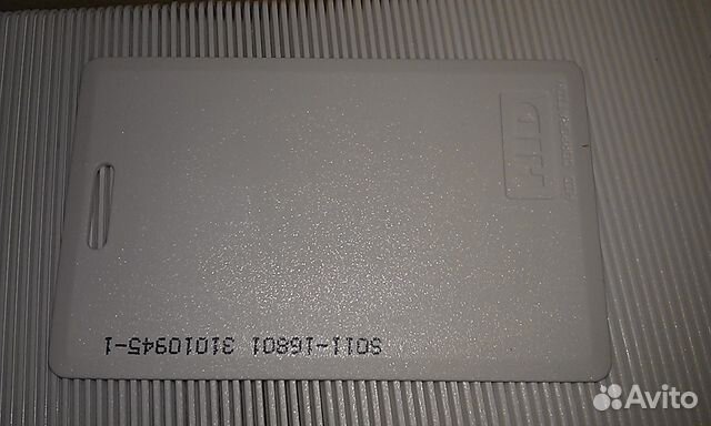

Здравствуйте. Нужно наделать кучу копий карт пропуска. Какими способами это возможно?
Выглядит карта так.
Можно ли обойтись модулем RC522?

Нет. Нужен ещё кто-то умный. Кто хотя бы отличит хид от ем-марине и определит наличие защиты от копирования. Или расскажет, как это правильно делается, а именно: приобретается куча карт и регистрируется администратором в СКУД

тут 2 варианта карт бывают с1кратно прошитым внутнреним номером(подобно dalas таблеткам-ключам
и многократные перепрограмируемы но и их клонировать НЕУМНО нелзя понять кто и когда зашел
бычно каждая карта имет свой код боле того там прописано имя владелца место работы и зоны допуска для его рфидкарты если это секретка/оборонка/медицина и время доступа день/ночь
и ка правилно УЖЕ сказал колега делает это обычно админ системы при установке системы СКУД обычно приобретается специалный програматор карт
которыйи пропичет все и при активации карты сделает сответсвующую запись в БД СКУД... пытаться там делать клоноф(даже для сервисникоф) настоятелно не рекомендую СКУД иХ сразу отследит включит ALARM для СБ и заблокирует все эти карточки и двери где они применялись... можно сервисникам создать свою групу допуска или вклюбчить их в групу админоф чуть урезаф им прф
а вот некоторые домофоны с такой картой да можно клонировать опятьже купиф спецпрограматор...
и да самоделные програматоры таких карт я встречал в сети одно время на Алехе даже набор продавалсяи из 5 програмируемых карт готовой платки и рамки для изготовления такого прибора я даже купил но ктото из знакомых тода увидеф уменя его перекупил даже не поигрался..

Насколько я знаю (не уверен, специально не искал инфу) копия получается неполной - аппарат их различает
даже у домофона с таблетками есть пункт: разрешить копии... т.е. скорее всего ключ на нем соответствовать будет, а служебная информация - нет, по ней то и отследит...
Можно попробовать сделать точную копию, собрав свой ключ на МК, но это будет уже не карточка, или не совсем карточка...

Существует масса вариантов защиты, делающих экономически невыгодным попытки копирования. И если даже самая простенькая применена в картах ТС - проще зарегистрировать в СКУД. Если же это обход регистрации, то это вообще может быть противоправным действием в какой-то степени...

Были программаторы и карты (назывались отладочные) с возможностью записи, но стоит это для ХИДа очень недёшево, что делает это нерентабельным для разовой акции. Делали приятели из фирмы в области СБ оборудования для выставки (начало 2000х) считывалку на метр с лишним и эмулятор карты (все полностью самодельное), типа для демонстрации возможностей перехвата кодов метро и т.п.. Там в контуре накачки под несколько сотен вольт было на 128 кгц.

Есть предприятие и прокси-карта для доступа внутрь. Точно тип карты определить не могу: с виду - то ли EM Marine, то ли HID ProxCard II: матово-белая, толстая 54х85.7х1.8мм. Сзади - 20-значный номер, разделённый пробелом и запятой.
Ответ:
Если это HID то сделать можно будет, но стоит ли ради нескольких копий брать прибор? Можно в вашем городе найти ключников у которых он есть и просто наделать копий.
В Саратове нет контор, которые занимаются копированием различного вида ключей и брелоков?
Сама карточка, если я правильно понял, стоит 70 рублей, ну, или что-то около того..

АлександрЛ, внешний вид карты ничего не значит. Там может быть криптозащита, много Вы знаете контор, которые возьмутся за взлом криптозащиты? Ключник будут реверс чипа в карте делать? :) Да и сам ТС не знает, что за карта у него, смешав два типа...

Карты EM-marine и HID - это разные типы карт.
Первые - самые простые и дешевые, вторые более продвинутые
и с защитой от копирования(простыми дубликаторами).
