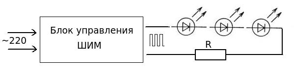

Хочу сделать в квартире диммируемое (регулируемое по яркости) освещение. Лампы накаливания не хочу использовать по причине их неэффективности. Люминисцентные - тут думаю ещё, но тут может проводов не хватить для управления. И пока идея про светодиоды.
Значит, о чём мысль. Есть люстра. В ней несколько ламп. Лампы включены параллельно.
Управляться всё это будет блоком, который на выходе реализует ШИМ напряжением 220в и регулируемой скважностью.
Но работать всё это в таком виде не будет по причине того, что каждая лампа имеет внутри себя свой блок питания. Вот думаю, можно ли его выбросить из лампы? Заменить на мощный токоограничивающий резистор? Но упадёт КПД всей конструкции, что не есть гуд. Токоограничивающий конденсатор же не будет правильно работать с ШИМ?
Можно уменьшать амплитуду напряжения ШИМ с тем, чтобы уменьшить падение напряжения на токоограничивающем резисторе R и иметь этот резистор минимального сопротивления. Но всё равно, в случае параллельного подключения ламп не получится ток регулировать на едином блоке управления. Нужно это делать на каждой лампе отдельно стабилизатором тока (но нам приходится стабилизировать уже промодулированный ток, что создаёт трудности) или использовать токоограничивающее сопротивление с некоторой погрешностью на ограничение тока и потерей кпд.
Может подскажете умные мысли?
При таком ТЗ готовые светодиодные лампы - не ваш выбор. Берите светодиодные сборки и изначально диммируемые драйвера, все это продается. Здесь это самое простое и самое верное решение.
И это... Я бы не диммировал общее освещение чистым ШИМом. Да, в общем, в СанПиН'е написано, что мерцания с частотой более 300 Гц не воспринимаются мозгом и для них коэффициент пульсаций не нормируется, но что-то внутри меня восстает против такого диммирования общего освещения. Опять же, берите драйвера на основе понижающей топологии - там тоже ШИМ, но в итоге ток в нагрузке непрерывен (свойство топологии).
Вообще, светодиодные лампочки с цоколем E27 - дань совместимости, не более. Светодиоды и форм-фактор лампы накаливания по многим причинам плохо совместимы. Если уж с нуля делаете современную систему освещения, то имеет смысл делать ее хорошо. :)

Я почти понял Вас. Думал об этом.
Светодиодная сборка от лампы отличается чем? Наличием балласта в цоколе лампы? Вы это имеете в виду? Я знаю, что E27 и светодиодное освещение - это не очень совместимые вещи. Но как мне подружить люстру и светодиодную сборку? Подпаять к светодиодной сборке цоколь и вкрутить это в люстру, питающуюся не от сети, а от драйвера? Получается практически то же самое, чтобы взять светодиодную лампу и выковырять оттуда лишнее, оставив корпус, светодиоды и цоколь. Да, такую лампу уже не ввернёшь в патрон, подключенный к 220. Но и не очень то хочется.
И про пульсации. Я планировал делать ШИМ на частоте несколько десятков килогерц. Так что это явно выше порога, воспринимаемого глазом и наверняка мозгом. Я думаю.
Использовать готовый драйвер? На каждую лампу в отдельности. Т.е. если их у меня в люстре 6 штук - 6 драйверов. Можно конечно подумать, но боюсь я не смогу сделать драйвер такого размера, чтобы их 6 штук спрятать в люстре. Вот в отдельном щитке - могу. Но тогда до люстры жгут проводов вести надо было. Поздно. Сперва делаем, потом думаем.
Покажите пожалуйста, о каких драйверах речь идёт?
Пока я думаю что сделать: Поставлю опыт, запитав гирлянду светодиодов лампы через токоограничивающий резистор. Для лампы 6Вт же подойдёт резистор 10Вт? И посмотрю, насколько это несостоятельно.
Лампа:
Сборка:
Или типа такого:
Сборка - голые светодиоды, без корпуса, без ничего.
Убрать из люстры цоколи Е27, к сборкам подпаять провода, посадить на теплоотводы и прикрутить к люстре. Все.
Коренное отличие светодиода от лампочки в том, что о нем стоит думать как о несменном элементе в составе светильника, в отличие от лампочки, которая изначально расходник. Патроны просто не нужны.
Да, СанПиН думает так же. Выше я просто высказал свое мнение.
Однако ШИМ напряжения сети, да еще и на десятках килогерц, это сложно.
Ну, я, вообще, не предлагал вам делать их. Я предлагал их купить. У китайцев есть множество предложений.
Во-вторых, диммируемый драйвер на той же ZXLD1360 (низковольтный) или HV9910 (от сети) получится очень небольшим. Опять же, не стоит мудрить. Есть чудесные стандартные решения. Обе м/с поддерживают как ШИМ, так и линейное диммирование.
Типа таких. У них есть отдельный вход для диммирования.
Только не думайте, что они все стоят 5 тысяч. :))) Я дал ссылку на первый попавшийся.
Э-э-э, вы хотите диммировать каждый плафон люстры отдельно? Зачем? Сборки во всех плафонах можно соединить последовательно и использовать один драйвер. Это, конечно, зависит от количества плафонов и планируемой мощности всей люстры, а также распределения мощности по плафонам, но идея такая.
Поставьте тогда лампы накаливания. Их КПД скорее всего будет выше КПД такой конструкции. :)))

На пальцах:
Есть у меня люстра, в которую ну не знаю как засунуть эти сборки светодиодные. Хоть ножовкой её пили, хоть в тисках гни. Дизайн у неё пол лампы накаливания. Жене нравится. Я спорить с ней не буду. В магазине можно конечно купить люстру уже заточенную под светодиоды, но выбор не так велик. С меня хватило мук выбора прежней люстры.
Поэтому я нутром понимаю, что делаю неправильно, но всё же хочу понять.
Есть у меня 6 светодиодных ламп по 6 Вт каждая. Каждая лампа представляет внутри из себя гирлянду светодиодов, 60 шт, включенных последовательно. Ещё не мерял (приду с работы - померяю), но по расчётам, падение напряжения на этой гирлянде должно быть около 180в. Могу я соединить параллельно 6 гирлянд светодиодов и запитать от стабилизированного по напряжению источника 180в?
Я прекрасно понимаю, что соединять параллельно светодиоды нельзя. Знаю почему. Согласен с этим. Но в данном случае соединение получается не исключительно параллельным. Изменение характеристик диодов, в т.ч. их внутреннего сопротивления и т.п. на мой взгляд не приведут к критичному изменению тока. В случае, если бы была не гирлянда, а один светодиод - то да. Было бы критично. Но с увеличением кол-ва светодиодов в гирлянде эта проблема уходит? Или я не прав?
З.Ы. Я не твердолобый баран. Мне идея с готовым драйвером понравилась. Ранее склонялся сделать сам, но вы предлагаете разумное решение. Я скорее всего воспользуюсь ZXLD1360. Но у меня есть 2 комнаты, где ранее был спроектирован потолок под светильники GX53 и их 6 штук там. Дополнительные провода никак не могу проложить. Заменить GX53 на низковольтные сборки - тоже как то не то. Вот конкретно к этому и прорабатываю идеи.
Не видя очень сложно сказать что либо... В таком деле, как переделка обычного светильника в светодиодный действительно очень важно, что имеется изначально.
Выложите фото, что ли. :dont_know:
Я пока не знаю, как принять такую философию.
Поймите, что при правильном переходе на светодиоды (без сохранения совместимости с ЛН) вы не меняете лампы, а переделываете светильник (с сохранением внешнего вида). Потому разговоры про патроны и пр. немного не о том - старую электрику надо просто выкинуть.
Насчет использования деталей в непаспортных режимах (светодиоды от источника напряжения и пр.) - это не ко мне. :)

Мне конечно хотелось обсудить вопрос питания светодиодов, а не слесарные работы. И проблему это не решает.
hw9910, hw9911 довольно интересная штука. Сам драйвер получится маленьким. Его можно спрятать в лампе или рядом. Таким образом, если правильно читаю даташит, обходимся 3 проводами до люстры (общий, питание и регулировка яркости). На самой люстре вполне размещается кол-во драйверов по кол-ву ламп. Провод управления имеем общий на все драйвера.
Эта же схема должна быть работоспособна и для люстры и для точечных светильников, разнесённых по потолку.
Из плюсов (для меня) - не надо ничего пилить в люстре, менять СД лампу на СД сборку.
Из минусов - кол-во драйверов соответствует кол-ву ламп. Но учитывая цену hw9911 и габариты это не сильно страшно. Лампу всё же придётся разобрать, а потом собрать.
