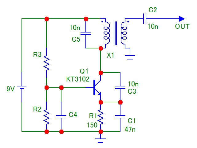

Решил я себе замутить приборчик для обнаружения проводов, спрятанных в бетонных и прочих стенках.
Вариант с поиском 50-герцового фона с помощью затвора полевого транзистора (подобие Е121 и китайских отвёрток) отпал сразу, так как нужна возможность обследовать повреждённые сети, куда эти 220В 50 Гц подать либо невозможно, либо пожаро- или токомшарахнетопасно.
Принцип работы был выдуман следующий: генерируем 100 кГц, модулируем его килогерцем и отправляем в проложенный в стене провод, используя последний в качестве импровизированной передающей антенны (мощность передатчика около 0,05 - 0,1 Вт).
Устройством, сильно напоминающим АМ-радиоприёмник шарим по стенке в поисках наиболее сильного писка того самого килогерца (можно ещё светодиод прикошачить). Рисуем мелом на стенке трассу. Как говорится, PROFIT!
Отсюда первый вопрос знатокам: имеет ли право на жизнь такой принцип работы, или надо как-то более сильно исхитряться?
Собрал действующий макет, используя в колебательных контурах приёмника и передатчика катушки на ферритовых сердечниках. В передатчике "классический" генератор ВЧ, модулируется сигналом с 555 таймера (да, собирал из того, что первым попадалось под руку). В ходе экспериментов выяснилось, что у передатчика бОльшая мощность излучается с катушки, а не с провода, который подключён в том месте, откуда должна выходить антенна. (грубо говоря, работает, в основном магнитная антенна, а не "штыревая", при сближении двух катушек амплитуда растёт, а при сближении приёмника с проводом - не меняется). Провод обычный монтажный, длиной около 2 метров. (да, я понимаю что четверть волны, в моём случае, это 750 метров, но в наших питерских зданиях отродясь таких сетей не было, на практике будет максимум метров 50).
Отсюда второй вопрос знатокам: что сделать, чтобы антенной стал подключённый провод: поднимать несущую частоту, ставить удлиняющую индуктивность на имеющийся девайс или применить какой-то третий метод, о котором я не догадываюсь?
Сюда перенес.

Проблема в способе подключения "антенны". Все трассоискатели подключаются непосредственно к меди через гальваническую развязку (вторичная обмотка транса + кондер последовательно с ней). Частоту несущей выбирают в пределах 60-500КГц.

Намотал на феррит колебательного контура передатчика вторую катушку, получилось что-то наподобие изображённого на схеме, но излучения с провода всё равно нету, излучает катушка. Что я сделал не так?
Эта цепочка из катушки и конденсатора очень похожа на ещё один колебательный контур, но уже последовательный: на всякий случай настроил его в резонанс с несущей частотой. Был ли в этом смысл?

ИМХО по сети лучше всего гонять 2МГц. Когда игрался с PowerLine нашёл это лучшим. Трансформатор использовал на колечке 1см. Две обмотки по 8 витков и конденсаторы по 1нФ.

В такие высокие частоты лезть не хочется, так как у нас в некоторых зданиях по принципу PowerLine скидываются в энергосбыт данные с современных счётчиков: есть риск какой-нибудь гармоникой от несущей сильно удивить энергетиков.

У них там, кстати, несущая, с большой вероятностью, 120кГц. Так-то я б подумал ещё...

Мощности для такой (100КГц) частоты маловато и передатчик должен быть заэкранироан.
Проскакивала эта тема здесь на КОТе. Точно не помню, но вроде как даже готовая разработка публиковалась не так давно.
Вот, нашел кое-что, по-крайней мере можно сориентироваться по параметрам.

Обратите внимание на амплитуду генераторов - во всех, что мне попадали, она составляла 50-250В....

Собрал генератор ВЧ по схеме из статьи про комплект автоэлектрика. Модулировал килогерцем всё с того же 555.
Теперь сигнал с "антенны" можно уверенно принимать на щуп осциллографа (максимальная амплитуда около 20мВ), но не на приёмное устройство. На выходе усилителя ВЧ стабильный ноль, только если антенну приёмника не подносить к катушке передатчика. Колебательный контур приёмника сделан нормально, при его сближении с катушкой передатчика (УВЧ отключён) размах напряжения составляет до 10В, УВЧ тоже усиливает вполне исправно, но ничего и близко похожего на то, что показано на видеозаписи из статьи нету.
Впечатление одно - "то ли лыжи не едут, то ли я е****тый что-то неправильно делаю".

UPD:
Действительно, это была моя ошибка. Сейчас отстроил контур приёмника идеально в резонанс - устройство стало реагировать на подносимый провод, в прошлой конструкции, видимо, не совпадали частоты. Теперь на 1-й гармонике с УВЧ идёт 15мВ, вторую не нашёл, но, думаю, чтобы искать кабель в армированном бетоне, пониженная чувствительность и не нужна.
Буду паять дальше :)
