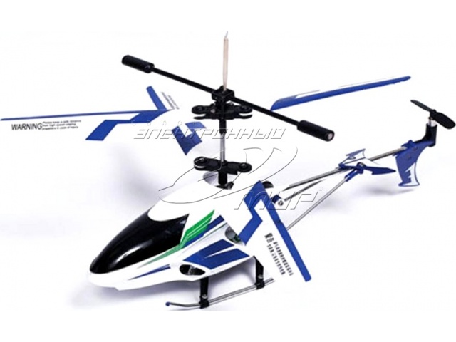

Вертолет примерно такой!!!длина гдето от кабини до хвоста 20 см.управление не ик а именно радио

Прекрасно)) осталось нарисовать схему... электрическую принципиальную))

Так с схемой то все понятно, два двигателя что стояли на осевие винти на вертолете, ставить по двигателю на крило (один на левом один на правом).
Да и все, меня больше интересует корпус с чего сделать, да и на сколько далеко будет работать управление, а схема зачем? куда двигатели подключать мне понятно! или можно как то доработать управление?

у меня убитий радиоуправляемий вертолет
Зачем так много слов - с одного фото этой электроники в вертолете все было-бы ясно .
А механика это дело умелых рук .
