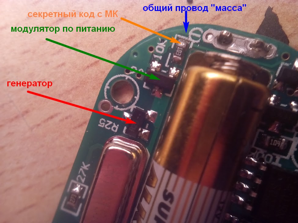

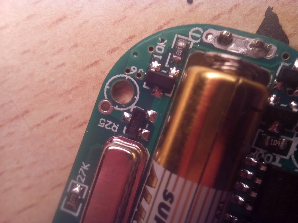

имеется брелок,на какой частоте работает точно не помню,что то между 390-392. Очень маленький радиус действия,можно ли припаять к нему какой либо усилок сигнала?

На плате стоит ПАВ-резонатор на 315 МГц. Антенна будет длинной 23 см. Но вот куда её паять, с таким качеством и размером фоток сказать невозможно. Воспользуйтесь для схёмки обычной лупой и хорошо осветите плату, чтоб были видны детали.

Eddy71,вот фотки,вроде хорошо все видно,там по бокам платы я заметил некие "железочки":) незнаю как еще их обозвать но мне кажется это и есть что то типа антенны.
Брелок работает вплотную,то есть о дальности говорить даже нечего.
jonpim,дистанция требуется метров 20-30.
В уральске 315 частоту почти что не используют вообще именно поэтому выбор пал именно на нее,не будет забиваться сигнал при работе.
Фотки еще во вложение...

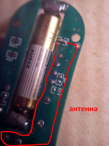

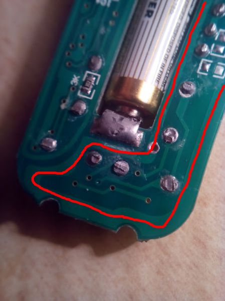

могу ошибаться ... но судя по всему антенна вот:

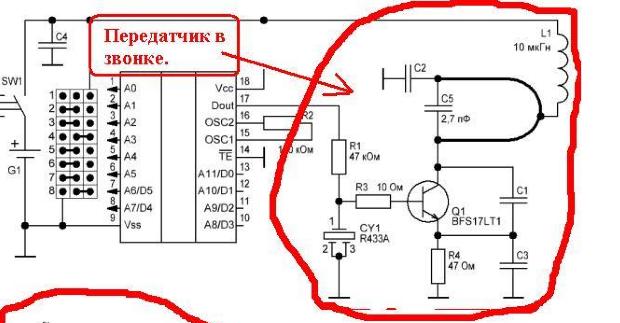

а схема там такая (дверной радиозвонок):

схема там такая
Ну схема точно другая - там две микросхемы и кучка транзисторов :)

Вот такие надо делать фотки:
31.10.15 - 5.jpg [91.26 KiB]

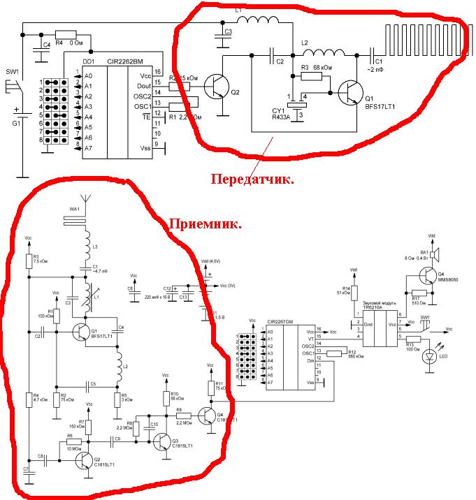

Схема там стандартная. Как в любом радиозвонке. Вообще все схемы радиобрелков и радиозвонков ... впринципе одинаковые... отличия только в "мелких делалях"... Это не принципиально. Вот ваша схема:
1604079.jpg [71.17 KiB]
Обычный генератор с ПАВ зеронатором на 315 Мгц и модулятор по питанию.

Антенна генератора такая как я писал выше - дорожка на плате. Как тут на схеме:

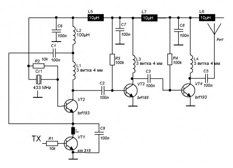

Можно конечно припаять усилитель в брелок... типа такого:
big.jpeg [28.71 KiB]
Тоько это сложно... и если нет опыта по сборке таких передатчиков... то врятли что получится.
Вообще если работает на 3 метра, то лучше разбираться с приёмником. обычно там простой сверхрегенератор с низкой чувствительностью... они не дают большую дальность.
Короче варианта два:
1- повышать мощность передатчика: приделывать побольше антенну, и/или приделывать усилитель, и/или повышать питание генератора...
2- повышать чувствительность приёмника: приделывать побольше антенну, и/или менять схему приёмника на супергетеродин у которого чувствительность примерно в 10 раз больше... и соответственно дальность в 10 раз больше))) опять же нужен опыт...
Я так понял что сигнализация работает всего на 3 метра в разных местах... - это значит что помехи тут не причём. Иначе мальенькая дальность была бы только в одном месте (например только на одной стоянке).
Проверить помехи не трудно. Достаточно подключить простой усилитель к выходу приёмника и услышим помеховую обстановку)) .
Короче, для серьезной модернизации нужен в первую очередь опыт и желательно хоть простейшие приборы... А просто "тыкать" можно долго)))
Ну например можно припаять кусок провода 32 см к коллектору транзистора (или сделать отвод для согласования)... Только ходить с брелком и торчащем из него куском провода 32 см.. ... не очень удобно)))
