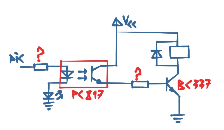

вот основной схематик.
но я переделал чуть под свое удобство и тут вопросы - чуто у меня сомнения с номиналами в оригиналной схеме.

Все там правильно. 1Ком последовательно с диодом оптопары можно конечно и уменьшить раза в 2 при питании 5 вольт. Но и так все будет работать.

хорошо.остальные номиналы в моей переработанной схемке посмотри так ли все?

Остальные в смысле оптопара и транзистор? Если про них, то смотря какое реле, такой и транзистор. А оптопара пойдет.

резюк на базе транзюка

Значение базового резистора - от указанных 510 ом до 2 Ком. Можно и больше, но зависит от реле.
На излучателе оптрона -1,2в, на светодиоде -1,7в (примерно, т.к. не знаю тип)
5-2,9=2,1в/10мА=210 Ом
Как то так.
Если устройство будет работать в широком диапазоне температур, то при токе через излучатель менее 5 мА коэффициент передачи тока CTR будет менее 100%
