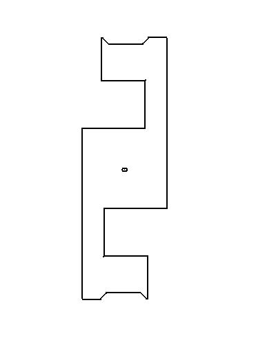

Citron писал(а):
вопрос к коллективному разуму: какой механизм можно использовать для этой цели? Он должен быть компактным, иметь малую скорость вращения, быть бесшумным и потреблять минимум энергии. Откуда его можно позаимствовать? :roll:
Будучи обладателем похожих часов с автоподзаводом- я решил эту проблему "на скорую руку" - из того "что было" - а было- моторчик привода тарелки в микроволновке и "электромеханический" таймер-
На моторчик была закреплена "железяка" вот такой формы:
Держалка.JPG [7 KiB]
, (просто прикрутил тремя саморезами к той "трёхлопастной" пластмассовой втулке, которая крутит тарелку) , закрепил моторчик на подставке
P3060006.JPG [58.17 KiB]
(точнее- взял готовую, так как этот же моторчик у меня "качал" плату в ХЖ, - но, после того, как я выяснил, что особого толка от этого нет, она болталась " без дела") а питание на моторчик подал через таймер, который каждые 4 часа включал вращение моторчика на 15 минут...
На "держалку" часы почему- то оказалось "сподручнее" вешать циферблатом "от себя", правда, держалку я вырезал из кровельной жести, поэтому "циферблатом к себе" - часы сильно болтались - если сделать из чего- то более прочного- то можно и по другому вешать.. Но моторчик от микроволновки- (имхо) - это нормальный привод для "автозаводилки"
http://service-crimea.com/index.php?typ ... =02&page=2
http://magvendor.ru/sinhromotor_220V/mo ... _220V.html
А часам пофигу, "качать" их, или "крутить" - механизм автоподзавода так сделан, что он любое движение маятника использует для завода пружины.
