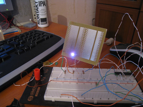

Ну вот, поигрался малось.
SMD LED вот этот:
http://www.chip-dip.ru/product0/51894.aspx
DATASHEET:
http://www.artem.ru/elektro/lightcell/K ... EMBSGC.pdf
купил макету еще с SMD выходами (чудо! они в чип завезли тучи макеток) за 35 р. на нее и припаял - там быстрее. Заодно попробовал как оно, SMD паять то. До этого не паял. Очень понравилось :)
Я подключил его на 20мА каждый канал (хотя для него вроде макс 30 мА, но там разбалансировка яркости по цветам начинается).
http://www.artem.ru/elektro/lightcell/1.jpg
(на самом деле он не такой яркий, просто фотик не передает как надо, глазами там видно 3 отличимых светодиоды разных цветов).
Даю ссылки на фотки. Фотографировать ОЧЕНЬ тяжело. Например, глазами я виду 3 источника цветов, а фотоаппарат это не может воспроизвести ни на каких настройках. Но в целом, идею удалось передать после коррекции экспозии на 2 EV (т.е. сделал все нааамного темнее)

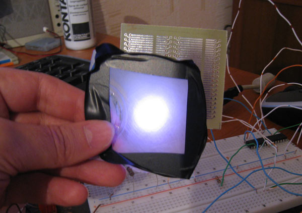

Варианты, которы попробовал
1) матовое стекло
Настоящего матового не было, взял прозрачную основу от CD и зашкурил. Вырезал типа квадрат и ограничил изолентой, для понятности. Квадрат не 6х6, а 5х5.
Фото:
http://www.artem.ru/elektro/lightcell/2.jpg
http://www.artem.ru/elektro/lightcell/3.jpg
(расстояние в 1-1.5 см от диода)
На расстоянии в 0.5-1 см уже нету трех разных диодов, все цвета сливаются в один - это хорошо. Но пятно слишком четкое. Даже если будет 3 светодиоды - будет 3 пятна.
2) освещение в торец

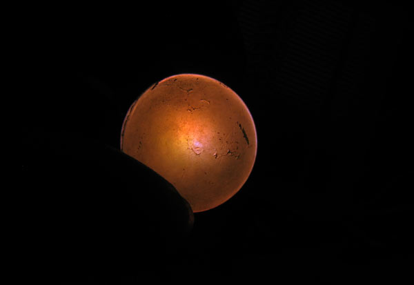

У меня ест электропроводный гель. Выдавил его в маленький целофановый пакетик. Он оказался СЛИШКОМ прозрачный, как вода. Решил добавить мутности - насыпал соль. Интересная реакция произошла - гель превратился в мутную воду. Посмотрел через нее все равно - похоже на то, что надо. Вы вылил и выкинул

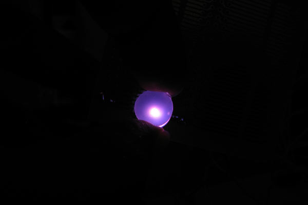

4) какой-то силиконовый шарик
Думал чем можно мутный гель заменить. Пока рылся нашел какой-то силиконовый шарик. Приложил - офигел! То что надо! Ну может быть чуть-чуть матовости надо добавить.
фото:
http://www.artem.ru/elektro/lightcell/4.jpg
(вплотную к диоду, шарик 2.5см диаметром)

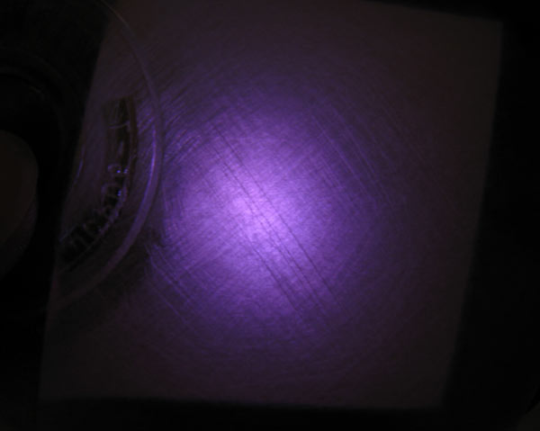

5) Герметик
По совету в этой теме и по результатам шарика решил гермитик заценить. Оказалось, он у меня разгерметихирован и носик отломался. Ну и классно - там кусочек застывшего герметик был. Взял его, ровно обрезал, приложил - вроде то, что надо.
фото
http://www.artem.ru/elektro/lightcell/5.jpg (это вплотную к диоду)
Взял ровные края еще шкуркой заматировал - стало еще лучше.
Положил поверз матовый пластик из первого эксперимента - чуть-чуть лучше, но уже не важно. Этот отрезок был менее 1 см толщиной.
В итоге, сейчас у меня в форму залит герметик на застываение. Толщина около 2 см, диаметр (форма кгруглая) - 7 см. Надо сутки ждать.
