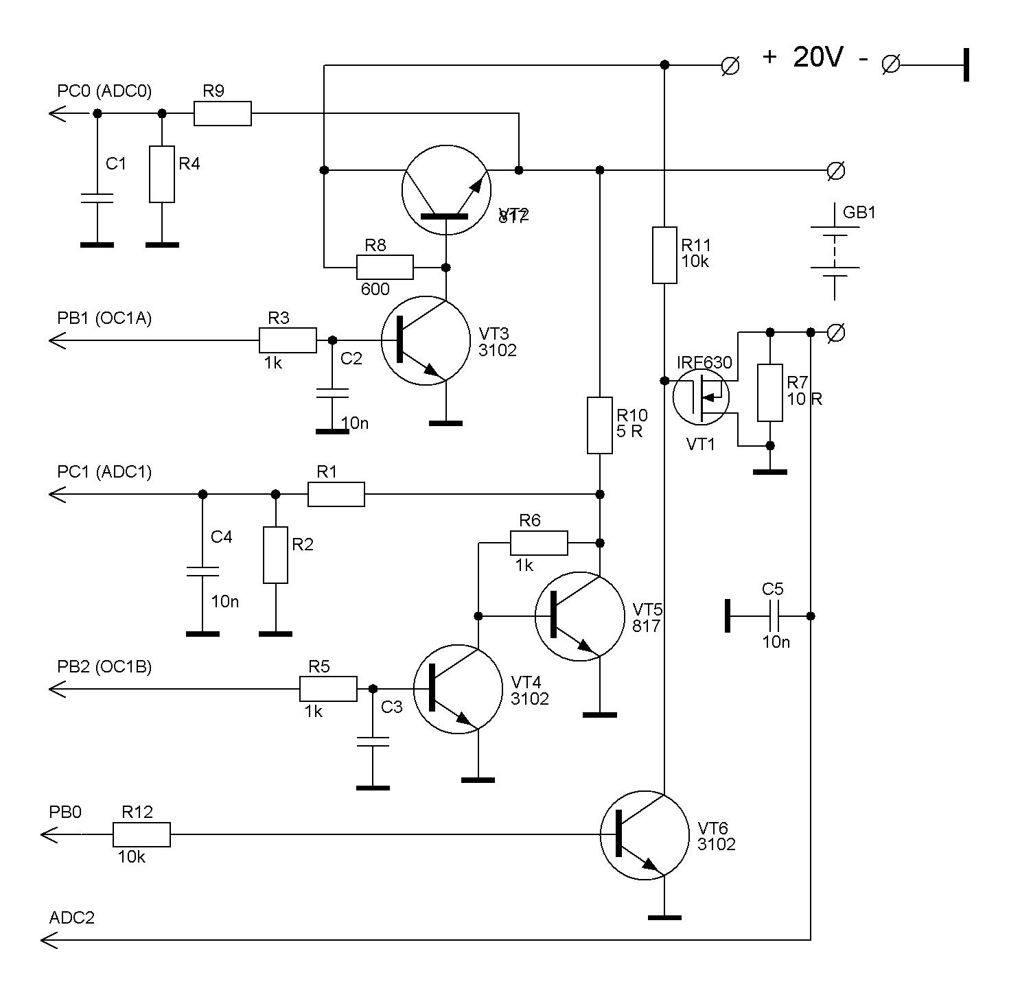

Появилась необходимость в универсальном зарядном устройстве, есть желание его изготовить. Параметры универсальности: Аккумуляторы 300-2600 мА/ч , 1,5-12В , Li-Ion , Ni-Cd , Ni-MH.С возможностью определения реальной ёмкости , для Ni-Cd и Ni-MH перед зарядкой полный разряд потом заряд с получасовой задержкой, выбор аккумулятора (тип, емкость, напряжение), индикация на 3-х семисегментных индикаторах, использование AVR микроконтроллера Мега 8 или 16. Есть предложения или похожую тема, прошу.
СообщениеДобавлено: Вт сен 16, 2008 15:59:09
Зарегистрирован: Пт янв 19, 2007 17:09:13
Сообщений: 19
Вот набросал кусок схемы. Думаю будет работать, прошу совета при выборе R1:R2, R9:R4 должны относиться как 5:1, кто имел дело с АСП Меги 8 ? Мощность (расчетная) R7-4Вт R10-2,5Вт как лучше сделать?
это типа как ? зарядит полностью и разрядит измеряя время ?
СообщениеДобавлено: Вт сен 16, 2008 16:57:16
Сообщений: 19
Именно так.
выбираем функцию измерения емкости, если:
1) Li-ion, то заряжаем полностью , разряжаем определенным током и смотрим время считаем выводим на дисплей
2)остальные сначала разряжаем потом см. п. 1.

А каким током заряжать? если средним для всех аккумуляторов, то аккумулятор малой ёмкости может взорваться или вздуться а для аккумулятора большой ёмкости ток будет недостаточен.
И как определять напряжение батареи, а если она дохлая, то на батерее 1,5v напряжение может дойти до 12v.
Мне кажется, что всё равно надо такие параметры как ёмкость и напряжение вбивать вручную заранее, а МК будет определять исходя из этих данных соответствует батарея заданной ёмкости или нет и насколько нет.

СообщениеДобавлено: Ср сен 17, 2008 11:12:36
Сообщений: 19
Стабилизатором тока будет являться контроллер поэтому стоят измерительные резисторы R7 для контроля зарядного R10 - разрядного тока. Полевик замыкает R7 для возможности контроля разрядного тока (прошу обратить внимание на подключение, при разряде на минусовом проводе аккумулятора будет отрицательное напряжение относительно корпуса - его АЦП померить нельзя без дополнительного обвеса , проще замкнуть). Регулировка через ШИМ (16 разрядный) альтернативные функции порта В. Номиналы сопротивлений просчитаны минимальные , а максимум соответствует закрытому транзистору впупе с которым он работает. Пытался подключить подругому, но без добавления реле у меня не получается (нет желания вносить механические контакты).
По ссылке Паятель проверяют окончание зарядки по изменению напряжения зараженного аккумулятора, я же собираюсь заряжать разряженный аккумулятор током 0,1С 16часов если нет аварийных ситуаций как:превышение напряжения аккумулятора выше допустимого, температуры(только как прикрутить датчик к аккумулятору?), тока (кз элемента).
Напомню: напряжение и емкость необходимо будет выставить и программу : заряд,разряд,определение емкости,тренировка количесво циклов.
Вопросы остаются в силе как делители 5:1 подобрать для отсутствия подводных камней типа наводок?
По моим сведениям :))) что при заряде, что при разряде на "-" батареи всегда будет + относительно земли зарядного устройства.

Может я не прав поправте. При заряде да, но при разряде источником измеряемого тока является аккумулятор см. рисунок

СообщениеДобавлено: Ср сен 17, 2008 18:34:20
Карма: 46
Рейтинг сообщений: 977
Сообщений: 7615
Откуда: г. Россия
Соберите эту простую цепь и сами увидите при наличии тока через батарею на токовом резисторе будет "+" там где у вас нарисовано -3v
Относительно минуса батареи на земле будет "-"
Всё это будет при зарядке я согласен. Но не как не при разряде.
Резистор превращается в элемент питания? Imho закон ома для полной цепи ни кто не отменял.

Насчет этого
пожалуй, вы правы. Но меня смущают величины напряжений - если R10 5 Ом, а R7 10 Ом, то даже без учёта падения на VT5 напряжения разделятся как 4 и 8 В соответственно...

СообщениеДобавлено: Чт сен 18, 2008 01:47:51
Карма: 46
Сообщений: 7615
Откуда: г. Россия
Ладно стормозил :? с кем не бывает.
В таком случае можно сделать коммутацию земли релюхой с двойной контактной группой.
Во время зарядки нижний конец резистора подключается на землю, с верхнего снимается сигнал тока зарядки для контроллера.
Во время разрядки наоборот "-" батареи закорачивается на землю, а с нижнего конца снимается сигнал.
Можно на полевиках сделать, но релюха надёжнее и всего одна.

Пока сам размышлял над резисторами родилась идея подругому сделать и проще для понимания. Да ещё вывод контроллера освободился и похоже что ещё один не нужен стал.

СообщениеДобавлено: Чт сен 18, 2008 19:46:41
Карма: 46
Сообщений: 7615
Откуда: г. Россия
Немного сложновато, да и три порта ADC используется.
Программно надо будет вычислять разность между PC0 и PС2, PC2 и PC1.
проще когда токовый резистор по минусу стоит и используется один аналоговый вход, да и программно считывается напряжение относительно земли никаких лишних вычислений.
СообщениеДобавлено: Чт сен 18, 2008 22:36:27
Сообщений: 19
Если делители АЦП приблизить к 10кОм , то вывод РС2 можно освободить совсем. Потому как измерительные резисторы входящие в состав делителя дадут погрешность невидимую АЦП контроллера. А процедуры вычитания только две надо будет написать: РС0-РС1 и РС1-РС0. Вопрос актуален снова: как будут вести себя АЦП при делителях 10кОм : 2кОм ?
СообщениеДобавлено: Чт сен 18, 2008 23:25:45
Карма: 46
Сообщений: 7615
Откуда: г. Россия
Гдето в инете видел программку для рассчёта резистивных делителей
выставляешь входное напряжение, сопротивления резисторов. Программа выдаёт напряжение на выходе делителя.
Поищите.
