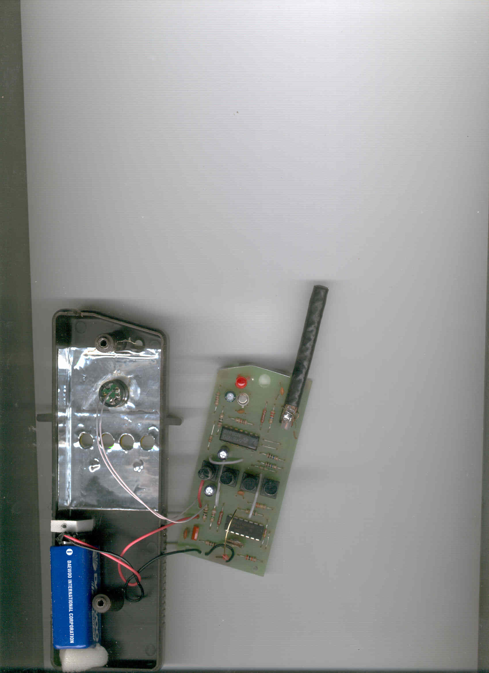

s.bulgakov писал(а):есть промышленый искатель скрытой проводки е121(дятел)ищю схему
а мойт реинженеринг сделать, там на микрах вроде маркировка не захерена, если не обременит сфоткай по качественней, чтоб разглядеть, можно будет хоть определиться на чём оно собрано, мойт гдето схема проскакивала, и вообще повторимо ли оно :)

Тоже перепробовал пяток разных самопальных схем. Впечатление - отрицательное. Пока не купил "китайскую" отвертку за 18 грн (около 3,5 долл.). И все проблемы ушли в прошлое: детектирует проводку великолепно.
Сообщения: 2564
Откуда: KMV
Сообщение serg_svd »
falkonist писал(а):Тоже перепробовал пяток разных самопальных схем. Впечатление - отрицательное. Пока не купил "китайскую" отвертку за 18 грн (около 3,5 долл.). И все проблемы ушли в прошлое: детектирует проводку великолепно.
Можно хотя бы фотку показать? Подозреваю что у меня такой есть, только вот никак ссылку нагуглить не могу :(, чтоб показать.
Но я им пробовал. мне не понравилось. Работает также как обычный полевик. Пищит даже там где проводки нет
Сообщения: 4472
Откуда: Ukraine, Kyiv
Сообщение falkonist »
Вечерком найду и отсканирую.
Сообщения: 2564
Откуда: KMV
Нашел. Не этот случайно?
http://chipdip.ru/product0/1441.aspx
Сообщения: 4472
Он, родимый. Только цена - заоблачная :o
falkonist писал(а):Он, родимый. Только цена - заоблачная :o
Я его покупал лет этак 5 назад, так что насчет цены на тот момент утверждать не могу. Но примерно в том диапазоне и покупал. Правда в обычном хозмаге.
Так вот, при средней чувствительности мой экземпляр проводку находит только вокруг выключателей и розеток, а также под деревянными поверхностями. А на высокой чувствительности практически по всей стенке, да еще и на статику реагирует.
Радует одно. Батарейки за все время менял один раз
