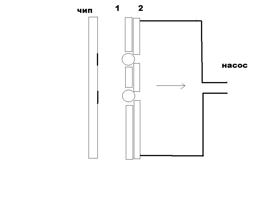

а как вам такой вариант. к трафарету прижимается еще один трафарет, но с отверстиями меньше чем шары. и через эти отверстия ваккуумным насосом втягиваем рассыпанные шарики. чип мажем слоем флюса, затем эти два трафарета прилепляем к чипу. выключаем насос. все. шарики прилипли к флюсу. снимаем трафарет 2. греем. пока идея, собирать устройство не пробовал
Не думаю что это процесс облегчит, причем еще нужно будет изготавливать под каждый трафарет еще один с меньшим размером, и приложить чип к трафарету ровно будет проблематично, чтоб совпали контакты с шарами.
Есть идея как можно сделать чтоб автоматически каждый шарик ложился на чип, сделаю рисунок отпишусь.

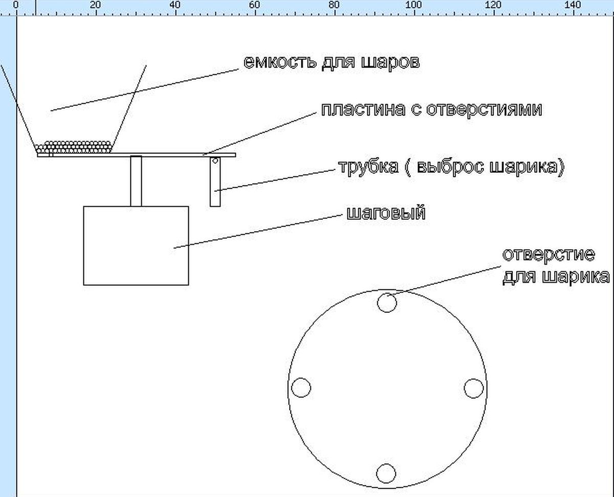

Что если сделать такую пластину с отверстиями, пластину сделать толщиной как шарик и отверстия тоже, эту пластину прикрепить к шаговому, вверху пластины будет емкость с шариками, шарик падает в отверстие пластины, далее шаговый поворачивает на определенное количество шагов, и шарик выпадывает уже куда нужно. Далее, поставить лазер, чтоб он разогревал шарик и далее припаивался к чипу. Как на видео в первом посте. Есть синенький лазер 1вт, нужно попробовать хватит ли его мощности.
Как Вам такая идея?

Нужны готовые шары - не круто
Можно поставить китайскую плювательницу или на готовых шарах, разница только в качестве будет.

Не прокатит такая конструкция, шар на пятаке держатся сам не будет и 90%, что сьедет. И не прогреть 1 Вт лазером и шар и корпус. Даже с феном и флюсом шары на пятак бывает не содятся, а тут лазер.

Неваляшка как вариант доработки устройства- в трубку подавать небольшой напор воздуха, а на чип наносить липкий флюс, в принципе даже флюс гель думаю будет нормально если тонким слоем нанести. только двигать нужно саму головку а не чип. головка переместилась, затем начинает вращаться шаговик с шариком, когда шарик подъехал- его плюнуло на липкий флюс.
когда все на месте шары, голова отъехала, подъехала вторая голова с ик нагревателем и шарики расплавила по местам.
ну там наверное еще миникамеру на монитор вывести для контроля, как опцию дополнительную
а на счет цены готовых шариков, не такая уж она и большая по сравнению с потраченным временем вручную шарики расставлять на трафарете.
Тоже вариант попробовать. Станок пока на 50% собран. Главное чтобы при нагреве шары не сползались, или еще можно попробовать тонкий слой клея нанести на чип.
Не будет нормально, за счет поверхностного натяжения флюса, шары будут стремиться прилипнуть друг к другу, или к уже накатанному шару. Я это испытал на себе, когда надо было срочно перекатать чип, а трафарета не было. Ни кто не мешает, купить упаковку шаров, поэкспериментировать и понять, что идея с шарами без трафарета бесперспективна.
Единственная идея имеющая право на жизнь (помимо представленного видео) это дозатор пасты на чип с последующим запеканием.
