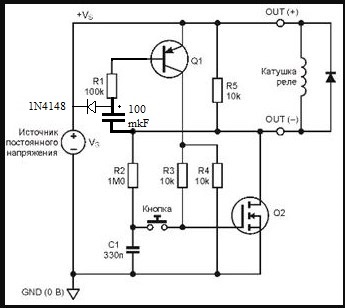

Надеюсь, включение – отключение нагрузки одной кнопкой (без фиксации) ещё актуально… На просторах интернета где-то в мае нашёл простую схему включения–отключения нагрузки одной тактовой кнопкой (без фиксации) на 2-х транзисторах. Давно искал подобную простую схему. К сожалению, ссылку на статью не скопировал, только схемы. Так что за качество (копия с копии копии) не взыщите… На всякий случай уточняю номиналы деталей. Схема №1: R1=100 к; R2=1 М; R3=R4=R5=10 к; С1=0,33 мкФ; Схема №2: R4=100 к; R2=1 М; R1=R3=R5=10 к; С1=0,33 мкФ. Экземпляр схемы №1 реализован на полевом транзисторе IRFS630A (N-канал) и маломощном биполярном кремниевом КТ361Е структуры P-N-P. Проверялся в диапазоне от 4,5 до 19 В. При подборе полевого транзистора следует иметь в виду, что напряжение затвор-исток транзистора Q2 при включённом устройстве – это практически полное напряжение питания (минус 0,1 В). Напряжение база-эмиттер транзистора Q1 при питании от 12 В =0,6 В; ток коллектора =1,2 мА. Так что Q1 можно ставить любой маломощный кремниевый структуры P-N-P (с током коллектора ≥ 50 мА). При использовании схемы №2 на полевом транзисторе Q2 с Р-каналом, в качестве транзистора Q1 используется любой маломощный кремниевый структуры N-P-N. Для индикации включения схемы параллельно выходу неплохо подключить светодиод с последовательно включённым резистором сопротивлением 1…1,5 кОм (подбирается по конкретному светодиоду и напряжению на выходе). Что особенно радует – в неактивном состоянии схема не потребляет ток, что очень важно для переносных устройств.
Всех приветствую. Подскажите, собрал схему №1 все работает хорошо. Единственный момент, можно ли ее доработать, чтобы при включение, она работала некоторое время и выключалась сама, если не нажать кнопку повторно?

Получил миской по аватаре (2)
для наглядности вытащил сюда твою схему:
я делал так
схема похожая, но на полевиках, чтобы вход был более высокоомным, а потом добавил второй конденсатор (С1) и третий полевик, для быстрой его разрядки.
Свет отключается через примерно 10-15 минут (время не очень стабильно т.к. зависит не только от номиналов R1,C1, но и от порога открытия транзистора и напряжения питающей батареи).
Эта схема мной собрана и работает без нареканий.
верхний выключатель — отключение питания прибора, тебе его ставить не нужно.
Добавлено after 12 minutes 40 seconds:
хотя... моя схема работает иначе:
у тебя конденсатором переключается выходной транзистор, а у меня управляющий. Это сделано для того, чтобы переключение от таймера было более резким (конденсатор то заряжается постепенно)
Добавлено after 2 hours 26 minutes 53 seconds:
кстати, в твоей схеме тоже можно реализовать автоотключение, для этого нужно отцепить R1 от цепи Out и в образовавшийся разрыв вставить конденсатор большой емкости (+ к резистору) и из точки соединения резистора и конденсатора (анодом) добавить диод на + питания (катодом ) для разряда конденсатора при отключении схемы и восстановления таймера)
Спасибо большое. Сделал, как вы сказали и все работает как надо.
Если кому понадобится, схему переделал, как сказал Ivanoff-iv . У меня задержка выключения с данными номиналами 25 сек. примерно.

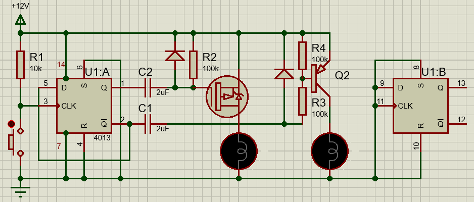

Доброго времени суток уважаемые форумчане.
Изучил тему и "узелки" .
Тоже ищу простую схему переключенияодной кнопкой.
Суть в том, что на блоке управления центральным замком есть 2 управляющих контактов. Они ждут кратковременный + или на 1 "замнкнуть" или на второй контакт "отомкнуть"
Нужно чтоб эти команды отправляла кнопка без фиксации.
Раз нажал открыла, второй раз закрыла. В не нажатом состоянии на клеммах управления "пусто"
Помогите пожалуйста схемкой. Спаять схемку на десяток деталей смогу, но к сожалению это все познания. Спасибо.

Str07str, возьми схему любого переключателя, хоть на D-триггере, хоть из прошлого поста...
найди в ней противоположно изменяющиеся точки (выходы триггера / коллекторы(затворы) транзисторов), подключи к ним внешние ключи через конденсатор... всё...
если не разберёшься - вечером нарисую
Просто не учи физику в школе, и вся твоя жизнь будет наполнена чудесами и волшебством :)

Если с микросхемой, то так можно:
конденсаторы из постоянно присутствующего напряжения делают импульс,
один канал изобразил на полевике, второй на биполярном транзисторе, если импульсы идут не часто (реже чем длительность сигнала) то диоды можно убрать, (разные транзисторы я изобразил для примера - дела хоть так, хоть так)
если нагрузка невелика можно вооще без транзисторов обойтись, но диоды в этом случае убирать нельзя (их нужно будет переделать на минусовую шину).
входы неиспользуемой части нужно соединить с минусом.
если микросхемы нет - делитель нажатий кнопки (на очерёдное отпирание-запирание) можно собрать по схеме из предыдущих постов.
Добавлено after 1 hour 44 minutes 41 second:
Измерь напряжение на входах и сопротивление их относительно земли - я смогу нарисовать более точную схему
если нет микросхемы - то и без неё
просто благодаря замерам я смогу определить, где можно упростить схему без потери надёжности работы
