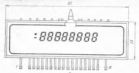

А что это за индикатор?

Добавлено after 1 minute 19 seconds:
изображение_2025-02-19_163257976.png [48.1 KiB]
https://t.me/retrocomps
СообщениеДобавлено: Ср фев 19, 2025 21:10:44
Карма: 19
Рейтинг сообщений: 473
Зарегистрирован: Чт апр 29, 2010 07:39:15
Сообщений: 3224
Откуда: Молдова Бельцы
фото индикатора ИВ-28 без А и без Б?
Такое ?

Это ИВ-28Б

Sergei Frolov,
(Фото не мое)

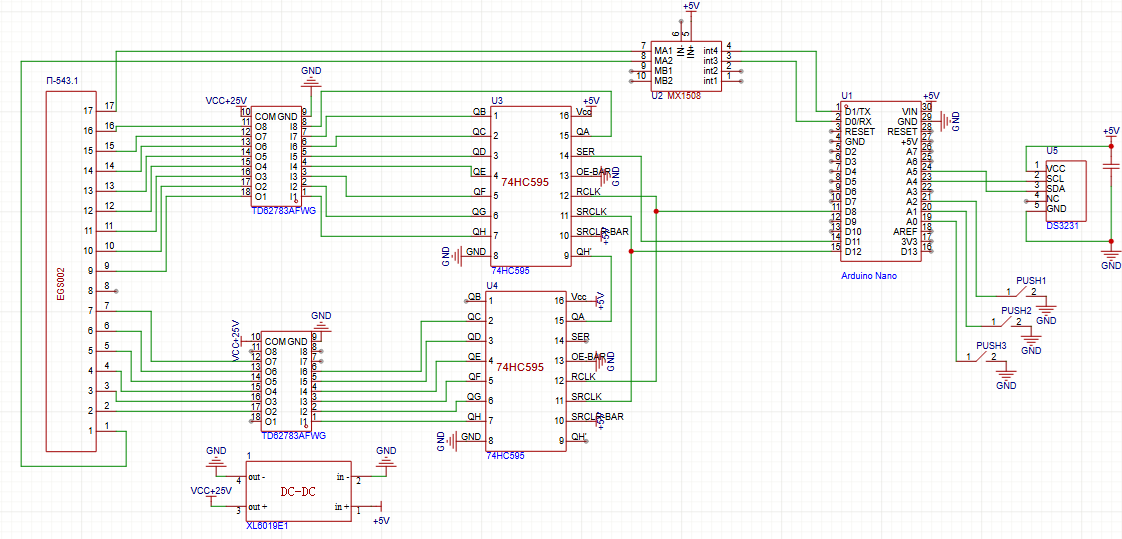

Всем привет!
Делаю часы на советском ВЛИ, и столкнулся с некоторыми сложностями, а именно с неравномерной и паразитной засветкой сегментов.
Так как я в схемотехнике новичок, то некоторое время читал эту тему и решил по максимуму использовать предложенные в ней готовые изделия. Управление на Ардуине, питание от нее же 5В, для питания накала использую H-мост MX-1508, который меняет полярность постоянного напряжения 5В с частотой 400Гц, для питания сегментов и сеток DC-DC преобразователь XL6019E1, повышающий где-то до 25В.
Сетки и сегменты индикатора подключены напрямую к выводам двух TD62783APG (одна для сеток, вторая для сегментов), которые через сдвиговые регистры управляются Ардуиной.
Как избавиться от паразитной засветки? Пробовал устанавливать 100кОм резисторы от сеток кидать на землю, стало только хуже.
И еще, сетка первого использованного вывода TD62783APG горит ярче остальных. Причем дело не в конкретном выводе микросхемы, если использовать выводы 1-6, то ярче горит сетка вывода 1, если 2-7 то сетка 2. Пробовал подключать первой разные сетки индикатора, любая подключенная начинает гореть ярче.
СхемаЧасов.png [115.02 KiB]

Хм, глянул даташит на TD62783APG/AFG. Если оно не отличается от вашего AFWG, то что-то с питанием у вас напутано. 10 вывод - это должна быть земля, а +25 надо давать на VCC - 9 вывод.
СообщениеДобавлено: Пт май 02, 2025 20:56:20
Карма: 195
Рейтинг сообщений: 8538
Сообщений: 42333
Вот даташит и на TD62783AFWG
https://static.chipdip.ru/lib/035/DOC001035060.pdf
Питание и земля в схеме у SnailCat- перепутаны.

Ошибся когда рисовал схему. Фактически у меня подключено как в даташите.

...управляются Ардуиной. Как избавиться от паразитной засветки?...
Код самописный или ваял какой нить скетчер? ВЛИ требуется время программного гашения всех анодов и сеток. А резисторные привязки не помогают...
Посмотрел бегло схему nano. Крепко сомневаюсь в необходимости регистров. Nano вполне справится сама, лап хватает.
Код самописный, из готового только библиотеки.
Даже если перебирать сетки по очереди раз в секунду, то наблюдается свечение на сегментах отключенных сеток вдоль нитей накала. Экспериментально определил что индикатор работает лучше всего, если передавать на регистры команду на включение/отключение сеток и сегментов одной командой с задержкой после нее.
Нет, не хватает. 6 сеток, 8 сегментов, 2 вывода на накал. Ну и возможно в будущем будильник появится.
