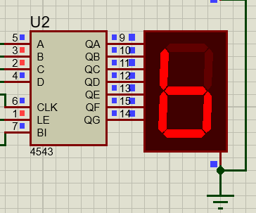

зы.. Если у вас достаточное количество лап у МК, и вы пишете прошивку сами, то, стоит ли выводить данные на регистр? Не проще ли, выводить данные в двоичном виде, и потом расшифровывать дешифратором, например, 176ИД2, (CD4543 не совсем ИД2, там цифры 6 и 9 не очень привычного для нас начертания)
CD4543 цифра 6.PNG [8.87 KiB]
CD4543 цифра 9.PNG [11.45 KiB]

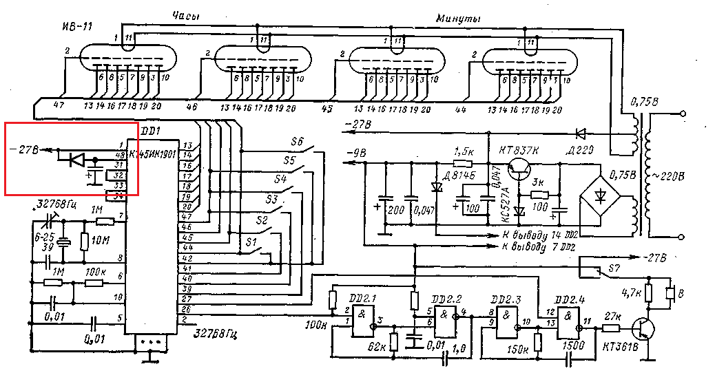

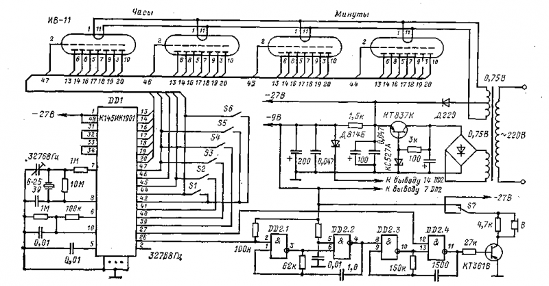

доброго времени суток всем. уважаемые такой вопрос. как организовать резервное питание (буквально на десятки секунд) для часов на КР145ИК9001 ? чтобы при скачках в сети не сбивались часы
схема примерно вот такая ЧАСЫ СОВА на ИВ-11
СообщениеДобавлено: Чт фев 06, 2025 09:03:57
Рейтинг сообщений: 95
Сообщений: 727
Литий в буферном режиме при постоянном заряде 4,00 В + повышайка до 25 В....(там надо 48ю запитать)....но это питание гальванически отвязать от остальной части часов (до выходных проводков)
Радио 1986-07
понял. сделаю литий и повышайку. а что означает гальванически отвязать . можете нпример показать :dont_know:
Хм.. Почему-то об этом никто не задумывался.. :dont_know:
У 145ИК1901/ИК1911 - первый вывод- питание индикатора а 48(40 для 40-ка ногого ДИП корпуса) - питание микросхемы часов. (имхо) при коротких пропаданиях напряжения, наверное, можно сделать вот так:
Ёмкость конденсатора "по вкусу" :)))
Во всяком случае, у часов на наборе 176ИЕ5/ИЕ3/ИЕ4/ЛА7/ЖК конденсатора в 10 мкФ по питанию хватает на время замены батарейки, а у часов на наборе 176ИЕ12/ИЕ13/ИД2/LED, от конденсатора в 470 мкФ часы продолжают идти не сбиваясь, при пропадании сети минут на 5~10
Там вроде как необязательно 27 поддерживать или я путаю? Вроде достаточно ядру 9 вольт обеспечить.
Если вы про 145ИК1901/ИК1911, то путаете. Эта микросхема при 24-х вольтах уже не работает. А предельные параметры у неё, по описанию: -24,3 ~ -29,7 вольта.

[uquote="kolichok",url="/forum/viewtopic.php?p=4679731#p4679731"]как организовать резервное питание (буквально на десятки секунд) для часов на КР145ИК9001 ? чтобы при скачках в сети не сбивались часы
понял спасибо
междк 1 и 48 диод и с 48 на землю конденсатор. в ёмкости можно себя не ограничивать :))) 1000 мкф 50 вольт думаю хватит :)))
