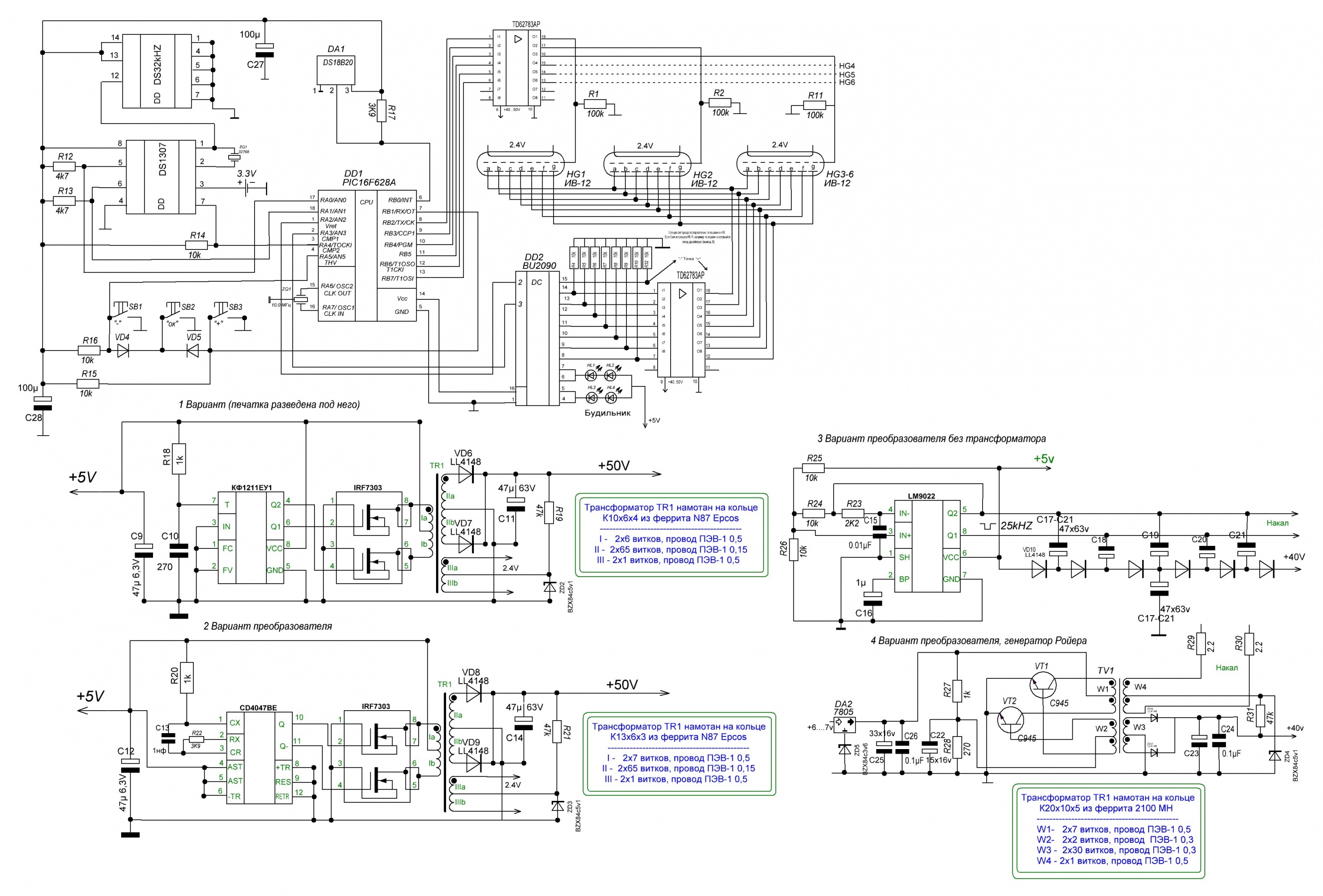

Я вот тоже не хочу применять устаревшие и не выпускаемые больше микросхемы, но какие альтернативы? Транзисторы? Оптопары?
:dont_know:
https://www.chipdip.ru/product/xd2981
https://aliexpress.ru/item/1005008322330588.html
https://aliexpress.ru/item/1005008331609761.html
https://aliexpress.ru/item/1005008308718880.html
https://aliexpress.ru/item/1005008298616346.html
Это в качестве сеточных ключей, ну, или известную схему верхнего ключа на двух транзисторах
https://avatars.dzeninfra.ru/get-zen_do ... scale_1200
А анодами можно управлять непосредственно с выходов регистра, подтянув выходы к +24 вольта, и проинвертировав сигнал
Ну, ещё можно поставить ULN2003/ULN2803, тогда инверсия не нужна.

АлександрЛ, спасибо!
ULN2003 отлично подходит, так как есть в наличии. Остается только с номиналами подтягиваюших резисторов определиться. Я пока навичек в люминесцентных индикаторах, пытаюсь собрать свои первые ламповые часы.
Я всегда пользуюсь "справочником Фонарёва" :))) :))) :))) с поправкой на свою интуицию.. :))) :))) :)))
Когда я переделывал простенький частотомер:
на ВЛИ:
я сделал вот так:
зы.. ULN2003, как бы, не очень подходит- там 7 каналов, а в часах ещё можно точку задействовать- это уже восьмой канал, так, что- лучше взять ULN2803, или придётся точками управлять через транзистор. Ну, или, вообще- поставить восемь одинаковых каналов управления из транзисторных ключей.

Получается на сетки и аноды одинаковые сопротивления по 47 кОм. В документации смотрю, ток сетки раза в три больше тока всех анодов вместе взятых (смотрю ИВ-3А). Думал что резисторы сеток должны отличаться. Ну если так, то даже проще, так и сделаю, спасибо! :beer:
Две штуки ULN2003 дадут 14 каналов, мне подходит, восемь анодов и шесть сеток шести ламп.

посчитайте разницу в падении напряжения... а потом учтите, что эти напряжения не особо должны быть равными и это даже лучше, когда анодное выше сеточного (хотя, надо посмотреть как это повлияет у конкретной лампы на равномерность засветки сегментов). И тогда, просто наплюйте.

uldemir, у меня тоже были подозрения, что анодное напряжение должно быть выше сеточного, спасибо за доходчивое объяснение. Вопросов пока больше не имею, всем спасибо!
Ну, да.. В принципе.. Это если собирать из того, что "есть в тумбочке", а, в принципе, для управления анодами и сетками нужно ставить "верхний ключ", типа-
СпойлерTD62783, KID65783, M54563P/FP, MIC2981/2982, UDN2981A, UDN-6510, К1109КН2, К1109КН12.
Тогда единичка на входе- сегмент светится, или разряд "активирован"..

akl писал(а):
Как вариант получения питающих напряжений для ВЛИ ниже
Ну, вы прямо пыльным мешком по голове.... Схема так нарисована, что там и знаток разбираться будет долго, не говоря уж о начинающем..
Ну, повышайка на NJM2360, и питание накала на BD6211.. Так проще взять LM9022
Зы.. Есть у меня подозрение, что, LM9022, это тот же LM4871, который не прошел ОТК..

Питание я уже собрал, на lm4871.
Поясните пожалуйста, чем верхний ключ с подтяжкой вниз лучше чем нижний с подтяжкой вверх? В этом случае открытый ключ выдаст на сегмент максимальный ток, не ограниченный даже резистором. Я что-то вообще запутался

тем, что энергия не тратится на нагрев окружающей среды.
А вообще, на 10-11 страницах этой темы когда-то это обсасывалось.
