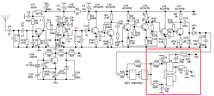

длинное нажатие переводит второй триггер в единичное состояние (даже неоднократное), а короткое в нулевое, т.е. длинным - включаем, а коротким - выключаем, и всё это не зависит от того сколько раз и в какой последовательности наж
Здесь все это сделано намного проще.
А это реализация этого принципа в системе дистанционного управления.
Это приемник. Полоса пропускания порядка 1 кГц, промежуточная частота порядка 5 кГц. Зеркальный канал конечно не подавляется и это недостаток. В другой версии приемника я от этого избавился.
Передатчик(пульт) просто включение одной несущей кнопкой без модуляции(короткое или длинное нажатие).
В пределах комнаты даже такой подойдет.

...Здесь все это сделано намного проще...
На первом рисунке на элементах "&" нужно написать "NAND" и на выходе инверсию поставить (дорисовать). Там элементы 2И-НЕ нужны.
А для надежности я бы применил 561ТЛ1 (4093) - всё-таки переключение по уровню заряда конденсатора.
Здесь Вы правы. Недоглядел. Там поправили.
sPlan меня подвел и моя невнимательность.
В схеме приемника я инвертора 2ИЛИ-НЕ сам рисовал, поэтому и такого недоразумения в той схеме нет. В приемнике управление триггером соответственно идет высоким уровнем.
Да нет у меня их. В приемнике я поставил К561ЛЕ5, а вот в другую схему и К561ЛЕ5 не нашел :cry: и пришлось делать на К561ЛА9 и управлять нулями, а Вы мне про 561ТЛ1 говорите. :) Их я только на картинке видел, а покупать и ждать неделями не имеет смысла, т.к. паяю только ради своего удовлетворения и из того, что есть под рукой и триггер Шмитта в приемнике по этой причине я тоже делал на инверторах, а не на 561ТЛ1
