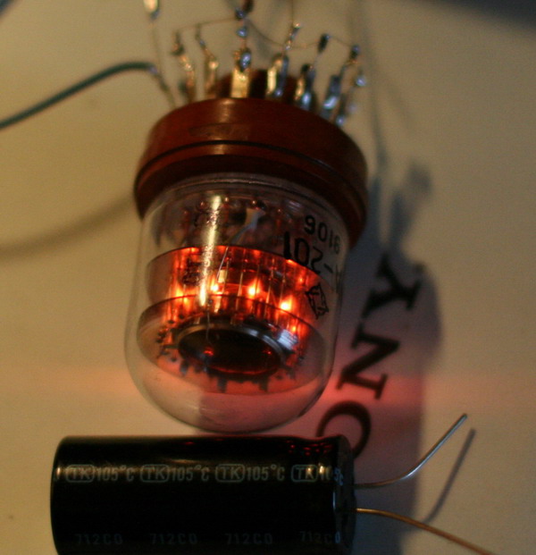

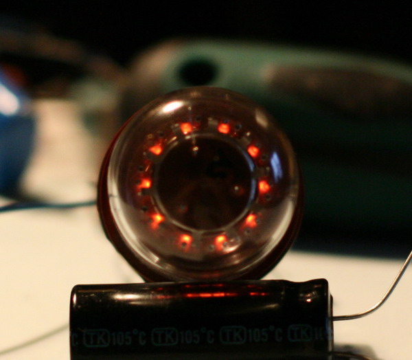

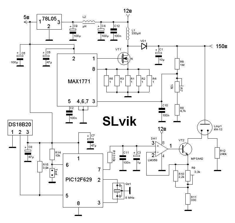

Пебята нету ли у кого нибудь доки на А-201?
А то немного не получается у меня его запустить.
Я подключил по этой схеме
И вот что получил.
Горение всех анодов.
Хотя по идее должен гореть один только.

Spring, подскажите,где вы взяли данную схему подключения полиатрона? я много искал (и не только я) и ничего не находил :cry:
http://www.istok2.com/data/4146/
