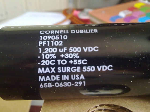

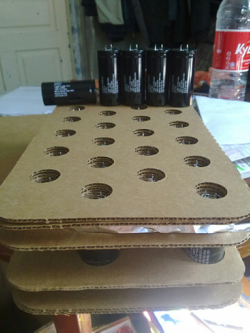

Пулемет, вот, гляди чего у меня есть! теперь еще жду лср еср метр :-)
10052013015.jpg [98.63 KiB]
10052013013.jpg [70.91 KiB]

:shock: Епонсикий городовой! Это ж сколько энергии!

хах ну я изначально когда поднимал вопросы по началу сборки мощного гаусса оговаривал емкость и напряжение,
просто кот, вы должны помнить, а правильное русло, арт ден, - что вы имеете ввиду? какую-то другую конструкцию или просто хорошо собрать гаусс если первое предлагайте, вдруг заинтересует, если второе то да, но совсем хорошо не выйдет ибо больше 5-6 ступеней у меня сил опыта нервов проволоки и еще много чего другого не хватит, так что помогать нужно мне будет много и обильно, ибо я относительно лишь прошарен:-)

Я помню. Но я тогда это плохо представил. А когда увидел всю мощч вживую... :))) :))) :)))

3 кг весят , там в коробке 20штук и 5 еще сверху лежат

хе таки не наврал
а то я уже и потерял веру в человечество
эвон же сверху сумрачные гении набижали
ну теперь померить ёмкость точно и ESR
и можно дальше продвигатсо потихоньку

ну в принципе у тебя тоже под 30 000 мкф уменя 32 разница небольшая, так что у тебя тоже весьма не хило:-)
