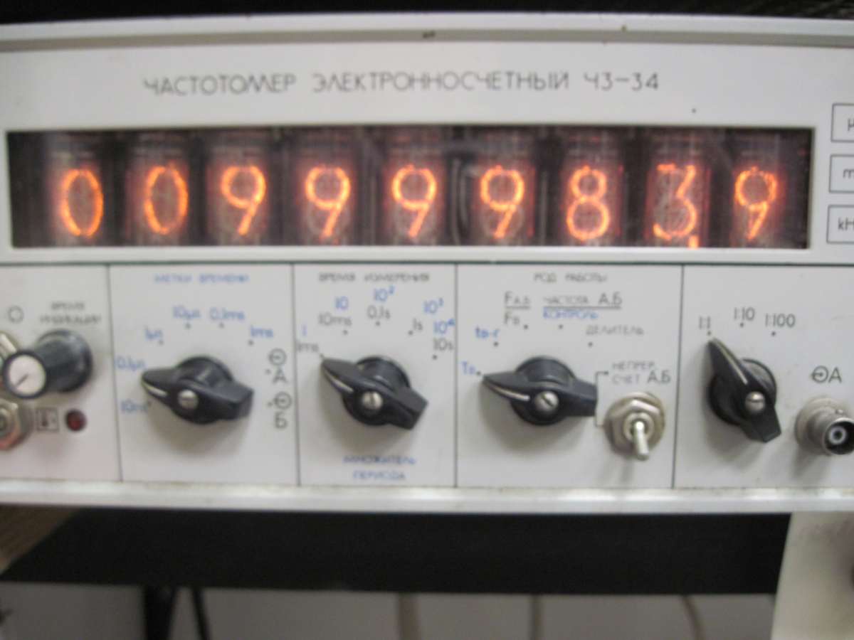

Попросили посмотреть часы Электроника 6.15М. После замены пары электролитов часы очухались и начали бесшумно выдавать похожую на время индикацию... Посмотрел на 4 лапе ИЕ18 период 1 секунда - "без слёз не взглянешь"

Ессно крутил. На картинке максимальный период. :)

В старых часах Casio такая же проблема. Кварцы деградируют, и не выставить, чтобы не спешили.

Туда подойдёт современный часовой кварц,желательно размером 3 х 10.Если с китайского будильника,то может то же оказаться с неточной частотой,а если с материнки,то там обычно нормальные
Уход часов на ~8,5 минут в ГОД "без слёз не взглянешь"? Ну, ну.... :facepalm:
Для типа "температурнокомпенсированного кварца" типа DS32kHz даташит обещает :
Accurate to ±4 Minutes/Year (-40°C to +85°C)
Accurate to ±1 Minute/Year (0°C to +40°C)
А вы почти что такого результата добились от простого кварца!
Откройте форточку, чтобы температура в помещении упала на пару- тройку градусов- и посмотрите, что получится..

Про часы Электроника 6.15М ниХ..чего не понял. Ну 999983 на дисплее частотомера, а как должно быть!?
И еще, akl это тема про ВЛИ, а вы используете частотомер на ГРИ. Вам в другу тему...
