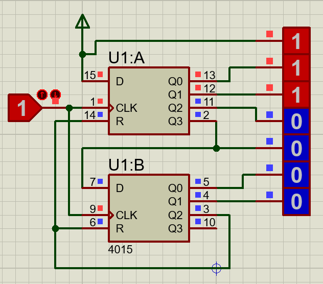

СообщениеДобавлено: Вт июл 27, 2021 03:05:20
Карма: 34
Рейтинг сообщений: 313
Сообщений: 2115
Откуда: Харьков
Нету там никакого ИЕ17, там сдвиговый регистр (вроде 176ИР1), который заполняется единицами от суточных импульсов и сбрасывается по достижении восьмой ячейки.
В сети
СообщениеДобавлено: Вт июл 27, 2021 03:16:41
Карма: 197
Рейтинг сообщений: 8571
Сообщений: 42900
Только не восьмой, а (имхо) седьмой, первый анод индикатора там светится постоянно, а дальше, при каждом переходе с 23:59 в 00:00 зажигается следующий анод.. Возможная схема самой "счётной части"- вероятно, вот такая:
Индикация дней недели 176ИР2.png [32.5 KiB]
После сброса регистра в ноль, у него на всех выходах устанавливается уровень логического нуля, а индикатор "понедельник" должен светиться. Поэтому я предположил, что он просто светится постоянно не участвуя в счёте, от слова "вообще".. :dont_know:

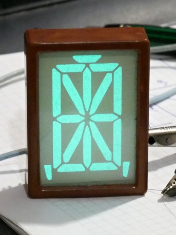

Индикаторы ИЭЛИзображение
ЭЛЕКТРОЛЮМИНЕСЦЕНТНЫЕ,значит здесь в тему
Если живые,будут светить вот так.Картинка из ИнтернетаИзображение
Вопросы.
Кто нибудь на подобных часы делал?Я не нашёл ничего.
ПРАКТИЧЕСКИЙ способ проверки в рабочем режиме
400гц 220в может кто знает??Что можно в розетку включить в курсе
СообщениеДобавлено: Вт авг 03, 2021 20:34:22
Карма: 81
Рейтинг сообщений: 1377
Сообщений: 3059
Откуда: СПб
Мявтор 3-й степени (1)
У таких индикаторов очень малый срок службы, поэтому на них никто и не делает часы. Я сам когда-то хотел собрать часы на таких, даже раздобыл индикаторы (правда, обычные семисегментные), но в итоге здравый смысл победил. :)
Для проверки и дальнейшего питания этих индикаторов я собрал преобразователь на основе сетевого трансформатора со вторичной обмоткой со средней точкой из какого-то старого приёмника, включенного наоборот (как повышающий), силовых ключей, генератора на NE555 и пары логических микросхем для формирования противофазных сигналов на ключи с "мёртвым временем".

СообщениеДобавлено: Вт авг 03, 2021 21:44:08
Карма: 27
Рейтинг сообщений: 871
Сообщений: 1956
Откуда: Тверская область
Книга 78 года говорит:500 часов с полной яркостью или 5000 часов с уменьшеной. Так что можно поэкспериментировать.

СообщениеДобавлено: Вт авг 03, 2021 22:05:36
Карма: 81
Сообщений: 3059
Откуда: СПб
5000 часов - это меньше года непрерывной работы... И яркость со временем падает очень значительно. Под конец срока службы что-то рассмотреть можно будет, скорее всего, только в темноте.

СообщениеДобавлено: Вт авг 03, 2021 23:33:25
Карма: 81
Сообщений: 3059
Откуда: СПб
О реальном сроке службы: http://www.nedopc.org/forum/viewtopic.php?f=65&t=11093
Эти индикаторы представляют собой, по сути, конденсатор. Поэтому работать будут и на синусе или прямоугольнике. На прямоугольнике яркость при том же напряжении должна быть выше, вроде как. Срок службы, соответственно, меньше. А если снизить амплитуду прямоугольника, то избыточную яркость можно уменьшить, и срок службы, я думаю, будет сравним с "идеальным" синусоидальным вариантом.
500-600 В здесь не требуется, достаточно 220 В. Частота от 400 до 1200 Гц. На 50 Гц полную яркость получить не удастся.

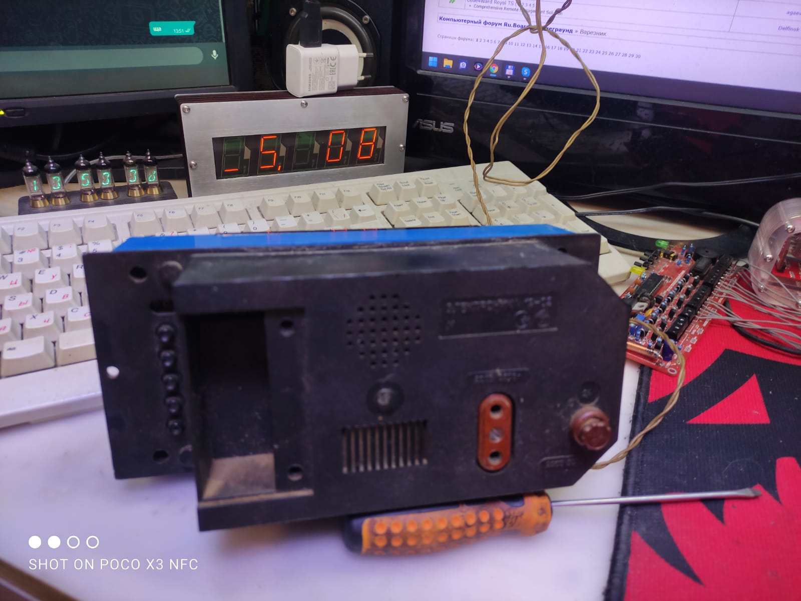

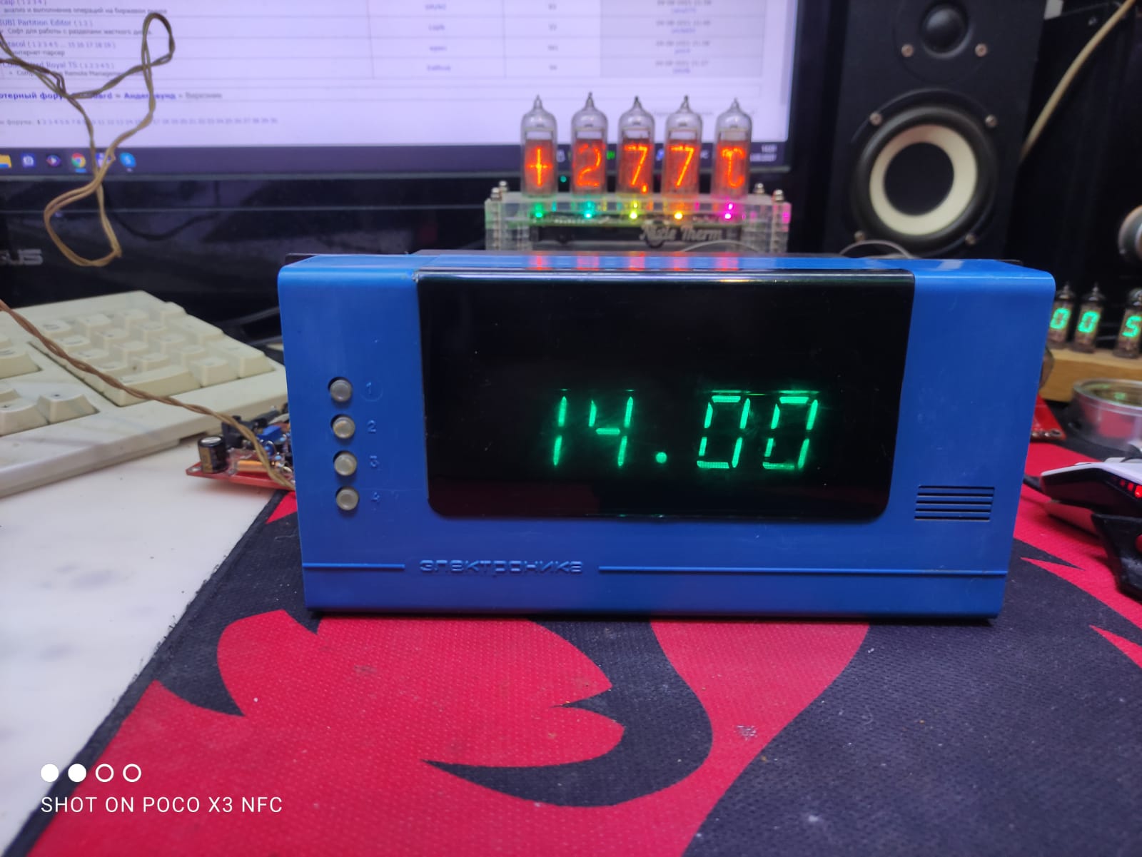

Приобрел по случаю очень редкие часики Электроника 19-02 с 4-мя будильниками и управляемым выходом 220в на тиристоре. Были в очень ушатанном состоянии, не хватало кнопок, был отломан один вывод накала на ВЛИ, пришлось приводить в божеский вид.
Нет-ли ни у кого-нибудь схемы и документации к ним ? В инете не нашел :(

СообщениеДобавлено: Вс авг 08, 2021 17:43:59
Карма: 34
Сообщений: 2115
Откуда: Харьков
Ого, так вот что это за часы я видел у знакомого в детстве! Хорошо помню четыре кнопки с цифрами спереди и кучу кнопок сзади. Интересно бы увидеть начинку.

СообщениеДобавлено: Вс авг 08, 2021 19:36:38
Карма: 66
Рейтинг сообщений: 536
Сообщений: 1925
Откуда: Kyiv, UA
Приобрел по случаю очень редкие часики Электроника 19-02 .....
Ну можете попробовать нижнюю плату сфоткать подробно с двух сторон, может сообщество и подскажет что то....
