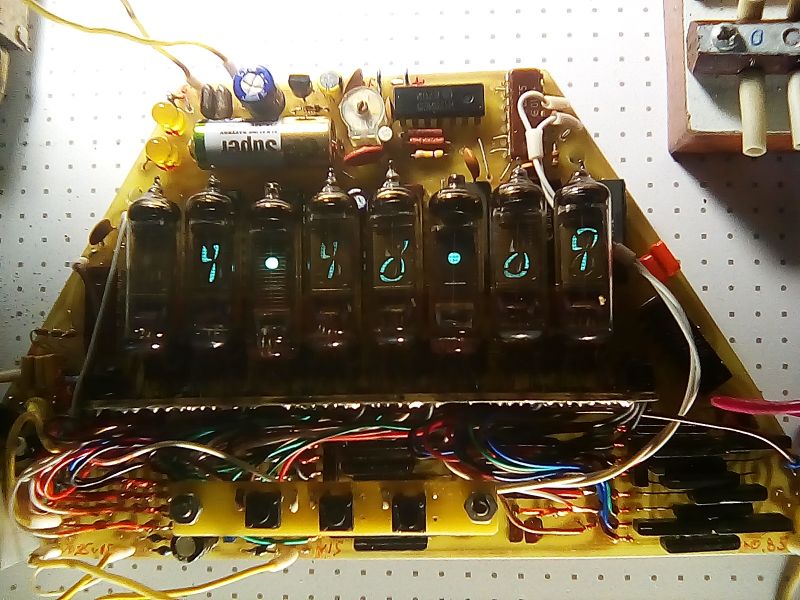

Сделал плату часов на ИВ-2 на логике

У вас 7 сегментов в работе или какая-то своя дешифрация? Я не вникал но кажется стандартным дешифратором не обойтись.

Сегментов в ламп 8 , дешифрация своя на диодах , стандартный дешифратор на подходит

Я знаю что это за лампы. Просто не вникал возможно ли не используя все сегменты получить читабельные цифры. Выходит нет.

Читабельность цифр у ИВ-2 ,как бы относительная.Тут вопрос больше в редкости и древности ,этим индикаторам 49 лет
