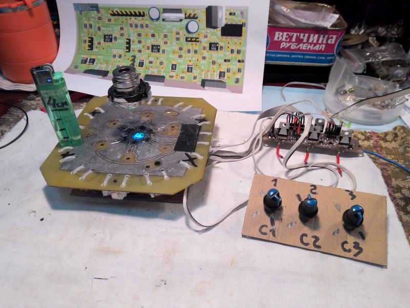

Gallorium писал(а):
Всем привет!
После того, как собрал левитрон с верхним подвесом, решил собрать горизонтальный левитрон. Выбрал следующую схему Апостола:
download/file.php?id=169371
download/file.php?id=169370
Собрал, не работает. Грешу на непонимание вот этого эпизода (см вложение). Что это???
Центрую магнит-фишку, чувствую характерную (очень слабую вибрацию). Возможно, я неправильно ориентировал датчики Холла... Но одно я могу сказать наверняка - из схемы следует, что имеет место быть отрицательное напряжение, которое после 7905 идет к потенциометрам, но прощупывая эти места мультметром наблюдаю слабое положительное напряжение (0,11 В).
Считаю это источником беды =(
Подскажите, что это за элемент на схеме и что не так с отрицательным напряжением?
Схему всю спаял вроде без ошибок
доброго времени суток, разобрались уже с этой бурдой или еще нужна помощь? делал схему могу помоч

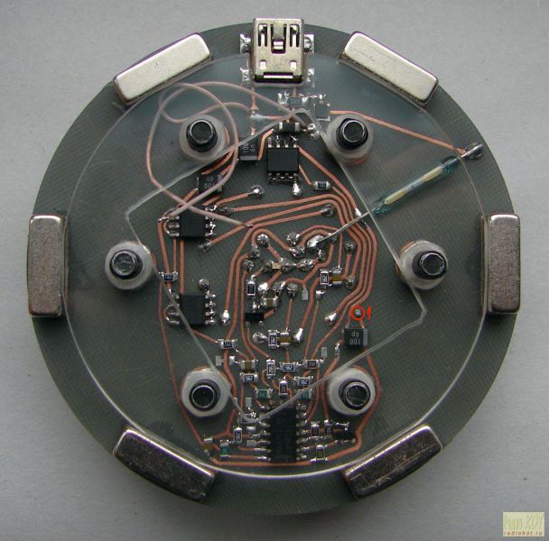

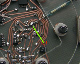

Добрый день!
Смотрю на фотографии платы crocodil из статьи и не понимаю откуда в точке 1 (см. приложение) берётся питание? Судя по фото эта дорожка просто висит в воздухе, так как на обратной стороне платы никаких перемычек нет... Соединить проводом не сложно, но вдруг я чего-то недопонимаю :shock:
 Заголовок сообщения: Re: Спроектируем левитатор?
СообщениеДобавлено: Ср июн 10, 2015 04:11:22
Карма: 34
Рейтинг сообщений: 589
Зарегистрирован: Ср фев 25, 2009 04:32:44
Сообщений: 1428
Откуда: Находка
А где видно обратную сторону платы? :)
Там перемычка стоит к левому выводу геркона. На фото это видно.

Откуда: Санкт-Петербург
Ура! Он взлетел =) Правда, при некотором положении датчиков возникает, видимо, сильный резонанс с катушками и IRFы греются вплоть до самоотпайки :shock:
Подогнул сейчас так, что бы не грелись =)
А ещё катушки я нашёл только 4-х омные. И они слабоваты (а точнее ток маленький)... Тигр сильно болтается =( Видимо, нужно параллельно их подключить.
