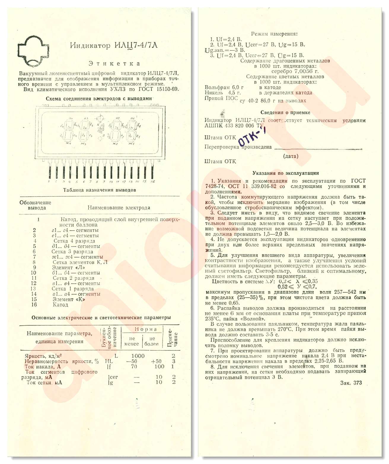

У знакомого нашлось пару красивых П571 индикаторов. Какое у него напряжение накала по пашпорту ? :idea:
Менял в Альфе ИВЛ2-7/5 на этот индикатор без каких-либо переделок в схеме.
Да мало что, чтоб зря не делать. Знаю что в Alton 12-44 штатно стоит П571, но мало ли что там изменено
Я как то в Олимп-005 вместо ИВЛ вставил не глядя фирменный от NEC, с ЗИП-а микроволновок, так выгорел через пол года ... Правда он еще был и "вывернутый" (светился через стекло на которое нанесён люминофор)
Нечаянно через эБай нашел что новое название индикатора П571 будет ИЛЦ7-4/7Л
Данные на ИЛЦ7-4/7Л :
ilc7.jpg [211.72 KiB]
По какой причине выгорел? Ток накала выше нормы?
Не малейшего понятия. Не имел никаких данных на NEC индикатор. Я его выкопал не паяным из кучи барахла у знакомых ремонтников. Светил очень ярко , но не долго. В принципе никогда не выключался, но вроде так работать он должен штатно. Потом достал опять ИВЛ2
Сейчас имею еще дохлую плату от микроволновки с неизвестным NEC вакуумником, но как то нет охоты его ставить...
Вроде везде пишут что такие накал на них должен быть 2.4 - 3,15 вольт но чёрт его знает.

2.4 и 3.15 - это совершенно разные вещи. Если даташита нет - надо подбирать ток накала так, чтобы свечения нити почти не было видно.
