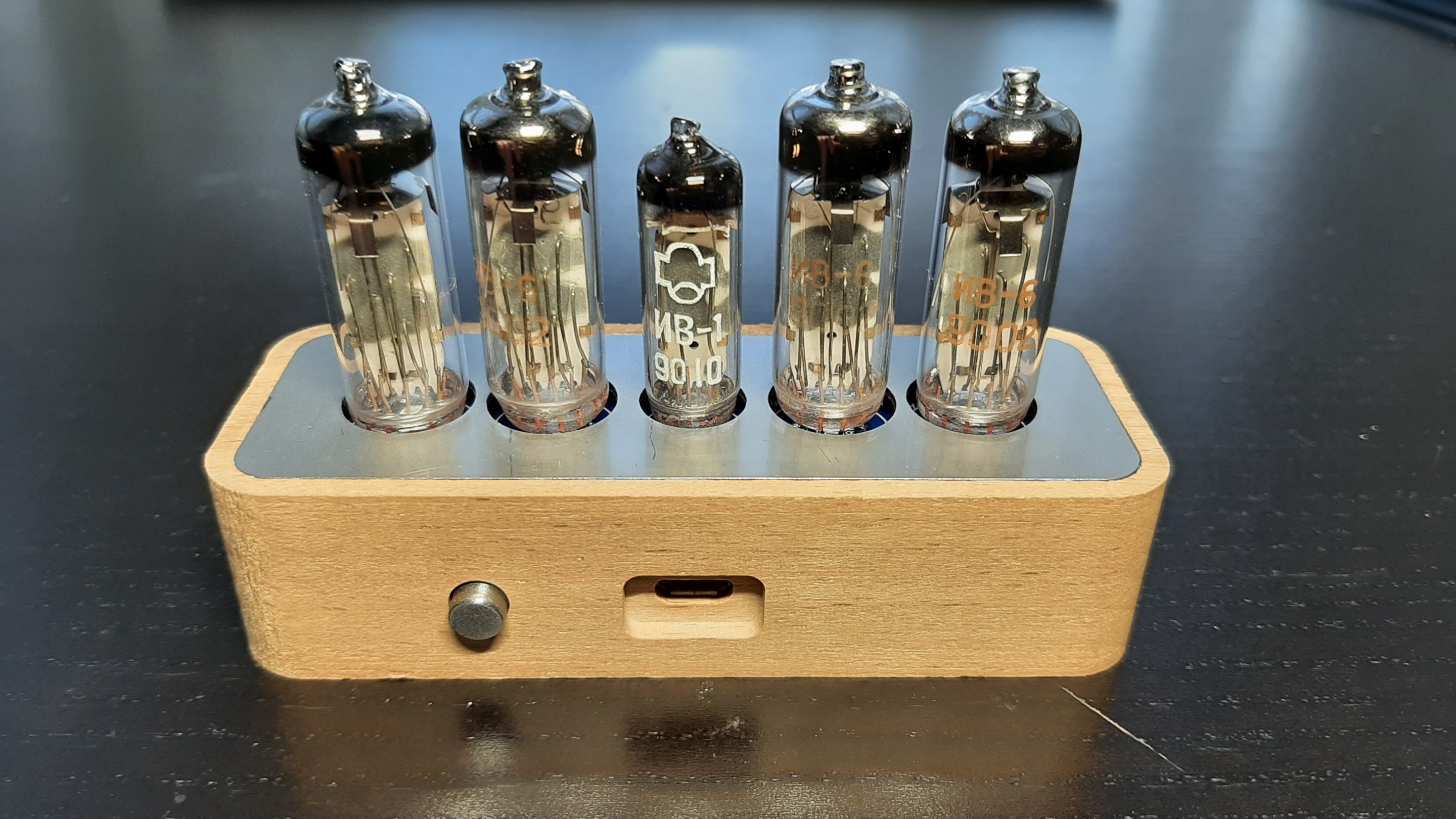

Упаковал часы в корпус. Деревянная часть сделана из бука, пластинка вырезана лазером из нержи 1мм, кнопка выточена из непонятно чего. Деревянную часть корпуса пока ничем не покрыл, т.к. не знаю чем покрывать (точно не лаком)

Приятно сделано,молодец
Маслом пропитать. Масел сейчас много разных, выбрать не проблема. Углы бы может еще скруглить? Или слегка наждачкой пройти, а то зазубрины на острых гранях видны. Здорово получилось.

N1X, тоже думаю о масле, льняное масло вроде бы неплохо выглядит. Углы скруглить можно, но мне так больше нравится. Зазубрины на краях видны только вооруженным взглядом, на фото часы выглядят больше чем есть на самом деле

Я так вообще вазелиновым маслом пропитывал. В аптеке за недорого продаётся в небольших пузырьках. Ни цвета, ни запаха.

Свои пропитывал льняным маслом, воняют уже месяц, тоже не люблю дерево под лаком, масла самое то - и защита и проявляет текстуру.

Под ультрафиолет их нужно. Льняное масло полимеризуется под УФ, без него будет дооолго жидким. Хотябы на подоконнике держать пару месяцев. Летом на солнце и денька-другого бы хватило, а так не очень. Я поэтому и порекомендовал купить специальные масла для проптики, в них уже сиккативы добавлены, что позволяет им постепенной полимеризоваться без вспомогательного изврата...

В далёком 2017 году здесь выкладывался отличный рецепт пропитки для дерева. Я попробовал и мне понравилось.

я делал такую пропитку. Но давал больше воска, втирать надо, или можно термофеном прогреть, темнее будет. Нюанс - скипидар нужен живичный, тот что для масляных красок - не особенно подходит. Или в строительном поискать воск для бани - уже готовый состав для пропитки. Есть еще масла для мебельщиков - даниш, тунговое и т.д. Бывает в малой таре, по 100-250 мл.
