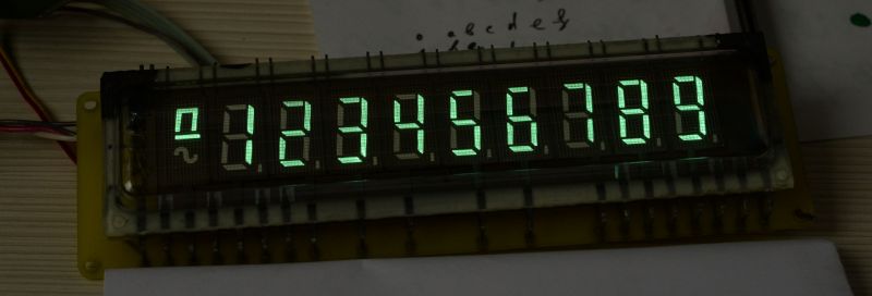

Попались в кучке на выброс пару ИЛЦ1-10/8
Один запустил на пробу, посмотреть как светится. Накал на постоянке, аноды без запирающего. Паразитных засветок нет, светится ровно. Но схема не очень удобная может оказаться, т.к. катод висит на -30 и накал соответственно там же, но все же положу схемку, хотя бы для обзора. Там же и цоколевка выводов.
Параметры (взяты из мутной картинки в инете, продублирую):
Накал: 6В 100 мА
Напряжение сетки, запирающее: не менее -8,5В (у меня подперто стабилитроном 6,2В. Засветок нет.)
Напряжение сетки импульсное: 36В
Напряжение анода импульсное: 36В (не более вроде было указано)
Суммарный ток анодов одного знакоместа: 6..10мА
Ток сетки: 10..16мА
Забыл добавить пометку на схеме: R4 установлен 0 Ом, R5 не установлен. (upd: добавлено в схему)

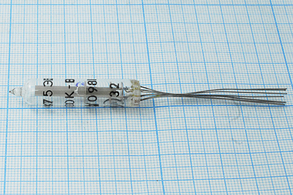

Доброго дня !
Вот прикупил себе редкие часы "Электроника В6-04" собранные в 1975г., выпущенные в марте 1976г. Заводской номер N: 196 !
Купил часы МОП-ИС (такие, как на фото у Сергея Фролова: http://www.leningrad.su/museum/show_calc.php?n=84), выпуск Март 1975, маркировка деталей 74 год.
Внутри они, выглядят полностью идентично Б6-04, только вот не "ходят", кварц не запускается и на кнопки установки не реагируют.
У Вас не осталось рабочих напряжений питания на выходе БП? Ремонтом займусь теперь уже, наверное, только в выходные, и хотелось бы начать с проверки напряжения питания логики.

Проверь все кондёры электролиты.
И ещё проверь подстроечный кондёр что на кварце стоит, ну и кварц попробуй замени или просто пропаяй.

Заменить кварц у них не так просто, он в часах тех времён нестандартный.
Начну с проверки напряжений (знать бы еще точно какие) и конденсаторов - у них не работает установка часов/минут, которые идут непосредственно на логику.
Кварц там в стекле на 100КГц, у меня в "запасах" такого нет. И там не подстроечный конденсатор, а индуктивность :) Такие кварцы я видел из старых запасов у продавца из Украины, но это не быстро, конечно.
