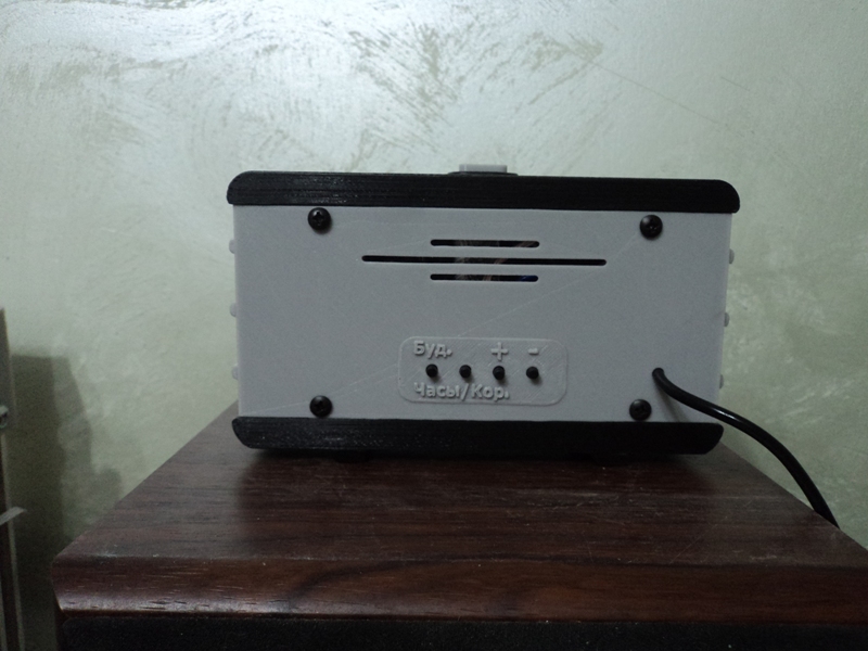

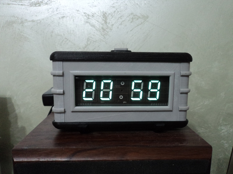

Доброго дня!
Часы на ИЛЦ1-4/7Л-Р, пик контроллер 16F690, драйвер MAX6921AWI, RTC DS3231 и модуль MT3608 в качестве повышайки до 27В.
Потребляют часы порядка 250-300мА, напряжение питания 5В. Встроенный аккумулятор с модулем зарядки TP4056 гарантируют работу при
отключении сети.
Есть будильник и уменьшение яркости ночью.
Вид спереди:
Сзади:
И чуть повернем:

jgl писал(а):
драйвер MAX6921AWI
Ну вот, применён жутко дорогой драйвер, а толку никакого. :(
Даже напротив - этот драйвер не позволяет подавать на сетки запирающее напряжение, от чего и такой дикий паразитный засвет. :( Т.е. в данном случае специализированный драйвер оказал медвежью услугу. :? :facepalm:
Тут нужно среднюю точку накала "приподнимать" над землёй на 5...7В. (как вариант подключить к шине питания +5В.)

На мой взгляд засветки нет, все стоит и средняя точка и стабилитрон.
Это фотоаппарат "видит" больше чем глаз, поэтому фотки такие получаются или фотограф из меня плохой :)
Насчет дороговизны, пока для меня 250 руб. пока не большие деньги.
Прикладываю фото на которой рядом с часами сфотографирован не подключенный индикатор.
Я лично вижу, что в часах не активные сегменты "светятся" так же как и у не подключенного индикатора.
Или нет?

Ах вот оно что, значит без светофильтра. :oops:
