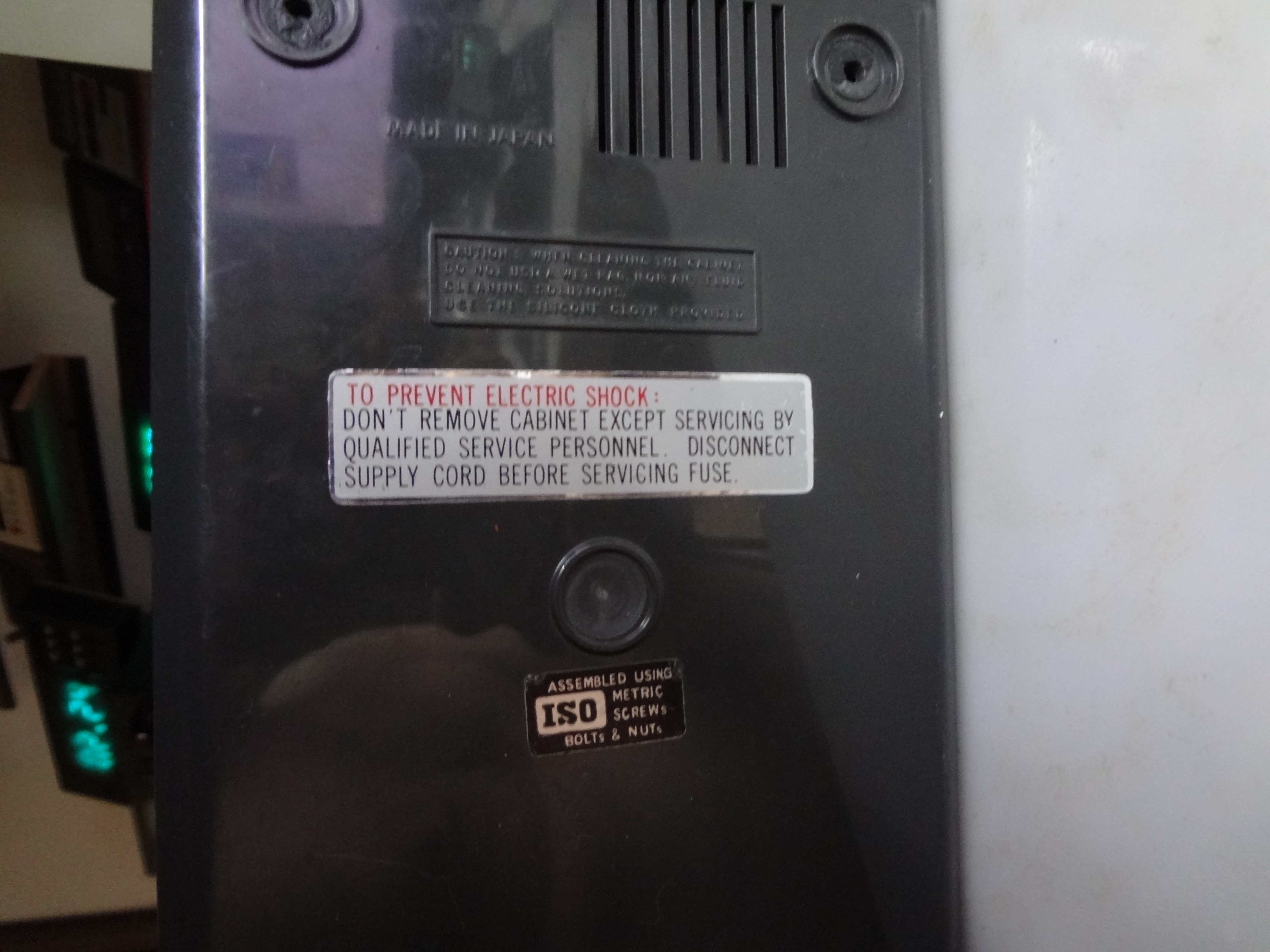

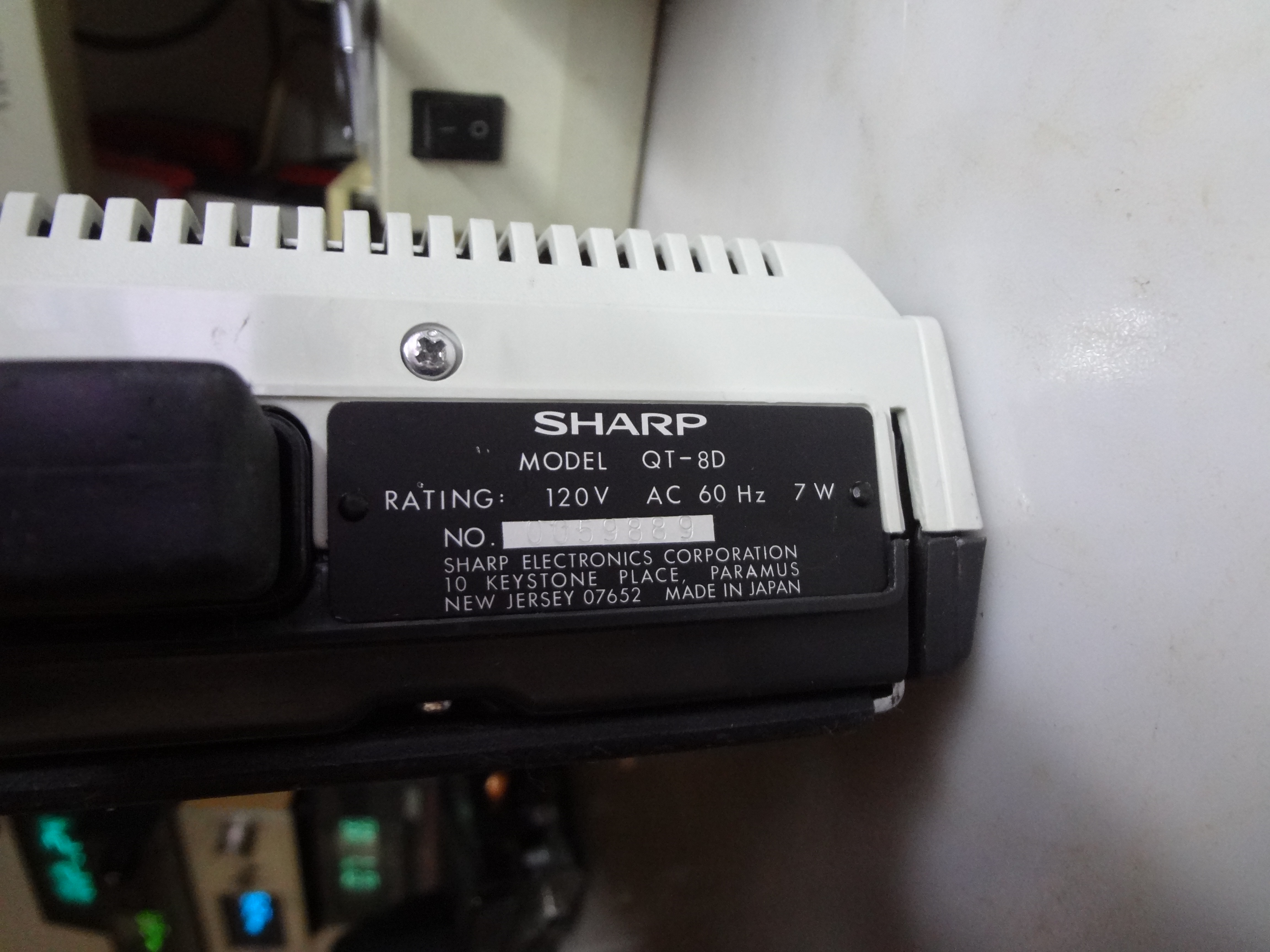

В общем все собрал.
Теперь можно считать барыши :))
Табличку внизу можете сверить?

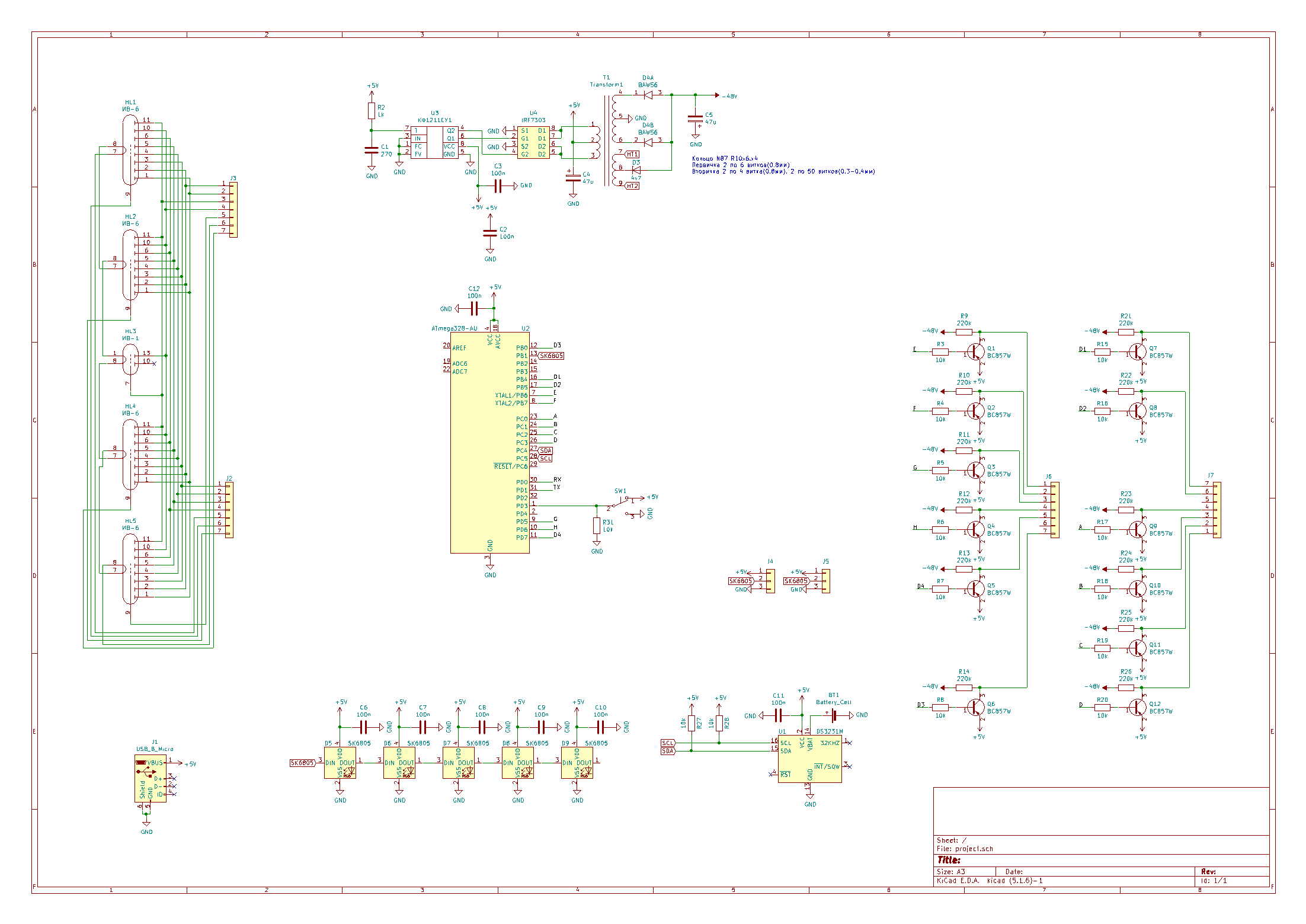

Доделал свои часы. Преобразователь на КФ1211ЕУ1, часы DS3231. Прошивка вроде дописана, только не реализована подсветка индикаторов (у atmega88 не хватило места). После нового года доделаю корпус и будет полностью законченный проект. Настраивается всё одной кнопкой, длинное нажатие входит в настройки, короткое перебирает часы или минуты, чтобы установить минуты или часы надо зажать кнопку. Просто нажатие на кнопку показывает температуру(берется с ds3231, но очень не точно, подгонял в прошивке)
Если вдруг кто-то решит повторить то платы еще остались, пишите в лс. Ну или если вдруг кто-то захочет заказать платы.
Прошивка и KiCad проект
В теме уже выкладывал предыдущую версию, но без исходников. Изменил немного плату, исправил ошибки
https://sfrolov.livejournal.com/77350.html

Я про эту. Так же вычисляет? Точку при C гасит?

Да. При делении 10/5 выводит 2.0000000. При первом включении надо нажать 2 раза "C" , чтобы сначала погасла "." потом "-" , иначе не считает.

daar, на подсветку много не хватает?
Как он компилирует такие конструкции, можно попробовать здесь сократить.
SetBit(DDRC, PORTC0); //A
SetBit(DDRC, PORTC1); //B
SetBit(DDRC, PORTC2); //C
SetBit(DDRC, PORTC3); //D
В switch case тоже их много.
Здесь в счетчиках обязательно флоат? void updateDisplay(float t1, float t2)
Разрядность 64 бит тут оправдана? uint64_t millis = 0;
Я в 16 бит укладывался. Тик был 1мс.

kollaider, вообще подсветку можно попробовать дописать, но без всяких эффектов. Подсветка на адресных светодиодах.
Float потому что t1 и t2 используется в _delay_ms(). У millis конечно можно и uint32 или uint16 использовать, счётчик тикает раз в 1 мс

Интересно, если уйти от delay совсем, есть же миллисекундные тики, попробовать while на три тика. Код должен похудеть.

kollaider, от delay не уйдешь, он используется в библиотеке с i2c. Будет время - напишу свою библиотеку для работы с часами, может даже получится меньше места занять
