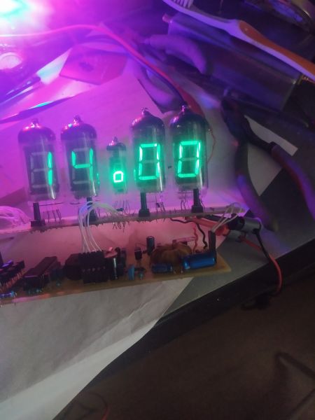

Таки сработала эта хреновина!!!!
Сделал следующее:
1. Залил платы ацетоном, дабы отмыть канифоль.
2. Пока отмокали платы, сбросил все фьюзы с помощью FuseBit Doctor
3. Прошил микросхему прошивкой №3.
4. Собрал. Включил. Устранил пару закороток и непропаев. На накале стоят ограничительные резисторы 2,2 Ом. R34 - резистор в накале ИВ-6 - также 2,2 Ом. Со 100 Ом ИВ-6 не зажигалась. Вместо фоторезистора стоит 2,4 кОм.
5. Получил следующее:
Как видно из фото ИВ-11 горят тусклее чем ИВ-6. Поднять настройками до приемлемых пределов не получается. Куда посмотреть? Что замерить? Что поменять?
Также, снял видео, из которого видно, как меняется частота на накале (синхронно с миганием ИВ-6):
СообщениеДобавлено: Сб ноя 21, 2020 15:39:10
Так и должно быть, у них ток анода больше. :wink: Сравнять яркость можно добавлением в аноды ИВ-6 токоограничительных резисторов, номиналы подобрать экспериментально. :roll: Можно и один резистор в сетку. :roll:
Дело в том, что интенсивность свечения ИВ-6 меня вполне устраивает. Мне бы у ИВ-11 яркость поднять. Это можно сделать, если уменьшить R1-R12?

Неа, только повышая анодное (по справочному листку при динамической индикации до 50В.). :(
Вполне возможно, что даже больше. ИВ-11 (как и ИВ-3А/ИВ-8) светят нормально при 30 В в статике. Ставил ИВ-8 в МК-59 (отдельный индикатор режима) - при 48 В в динамике 1:12 светит еле-еле, потом только узнал, что в старых модификациях калькулятора там около 80 В. Поставил японскую лампу ITRON (причём совместимую пин в пин с ИВ-8) - светит гораздо ярче.
