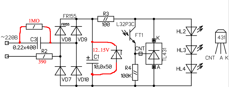

я такой светильник сделал (чтоб светил в темноте) а вот как его питать от сети без трансформатора
не знаю (схема питается от 9вольт)
будет ли работать так- розетка,диодный мост,стабилитрон с резистором,конденсатор 470мкф ???

Поставьте 1МО, для разряда, если опасаетесь, что может кусаться током. Хуже не будет. Еще можно стабилитрон поставить, вольт на 12-15, после выпрямителя, а то в теории, при повреждении светодиода, может другим элементам стать плохо.
led220zxc.png [39.54 KiB]
