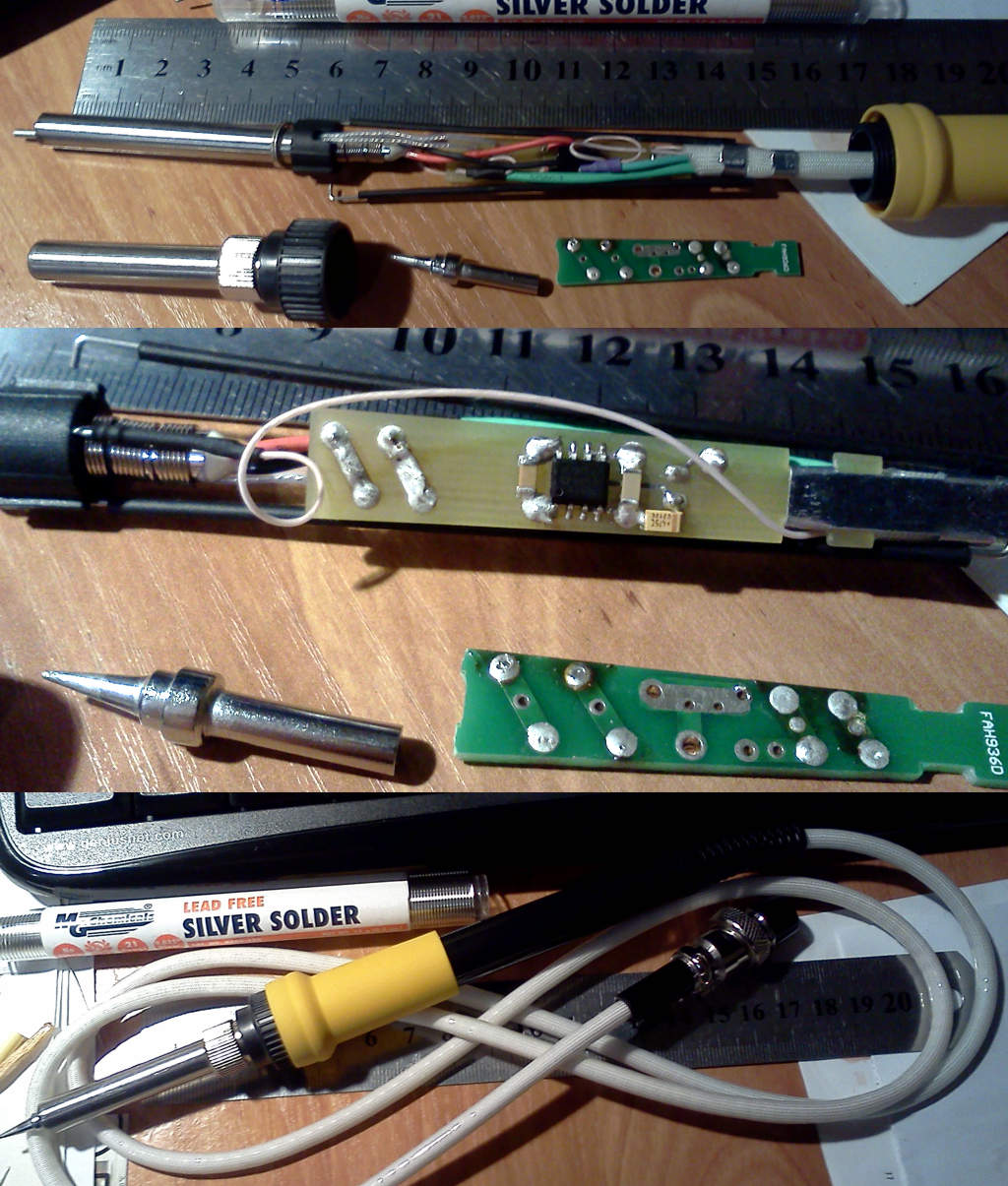

Vseryj писал(а):
Я поставил простой экранированный. Обычный советский с плетённым экраном. Нашёл и тонкий 50 Омный многожильный каоксиал, но мне он показался излишне упругим.
Я вот тоже поигрался с проводами, сначала попробовал буржуйский 50 Омник в белой изоляции с центральным многожильным проводом (1), он довольно мягкий но в качестве кабеля паяльника жестковат. Потом нашел севетский, он тоньше и с одножильным центральным проводом (2), вынул из него центральныю жилу и в оплетку вставил МГТФ 0,35мм2, потом запаковал все это дело в термоусадку и получился такой вот гибрид (3), он очень мягкий, но какое у него волновое сопротивление ХЗ.
Мои паяльные станции: первая, вторая, фен.
А зачем ещё в термоусадку? Я так и всунул в трубку с голой оплёткой, и ещё 4 тонких проводка ("+" термопары, вибродатчик, их общая земля, заземление). Наружный диаметр шнура получился 5мм и мягче люкеевского.

В термоусадку чтоб медь не окислялась (ну т.е. это я так думаю что она там окисляться не будет :) ), и кроме того у меня там 2 экранированных провода (2й тоже в термоусадке) так что термоусадка еще и как изоляция чтоб их экраны не касались (хоть и оба на "земле"). Я вибродатчик не буду ставить, меня вполне устраивает мой программный алгоритм определения паяния, а вот ради эксперимента планирую туда поставить AD597 и таким образом выходит: нагреватель - 2 провода (1 экранированный), +12В, выход и его "земля" (она же земля питания AD597) - 2 провода (1 экранированный), корпус паяльника.

Паяльник такой получился:
IMG_20121106_202733.jpg [228 KiB]

Красиво однако.
