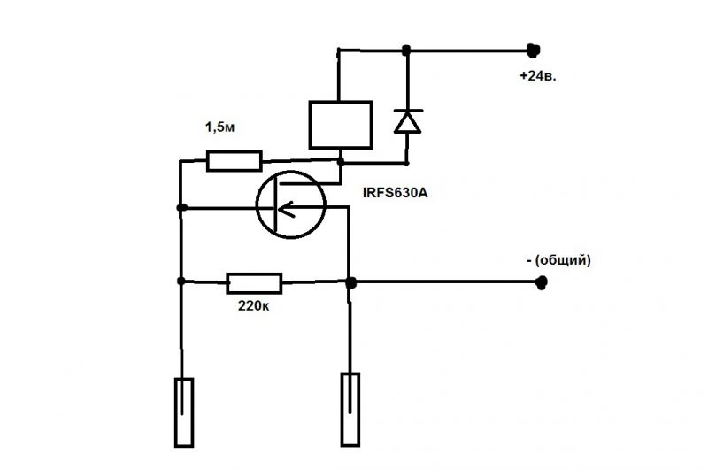

Прошу подсказать, есть бак с чистой водой(обратно осмотическая), надо следить за уровнем. такая схема будет работать? принцип - уровень полный клапан закрыт / уровень упал клапан открыт.

Возможно будет. Только резистор на 220К пожалуй нужно убрать. Еще реле клапана будет часто щелкать в момент, когда емкость будет почти полной (разве что вода набирается тонкой струйкой и не колышется).

конечно тонкой почти как самогон капает.... обратный осмос медленно набирает примерно 3л в час. тот резистор я поставил для ограничения напряжения и устранения дребезга.
обычно бак с мембраной стоит а я просто переделаю на обычный, как водонапорная башня))
транзистор валяется и пристроить нигде не могу :)

Электролиз случаем не разъест щупы?

Смотря из чего щупы.

щупы нержавеющие, при силе тока 0.000016А да в воде с пониженным содержанием солей... думаю что очень долго разъедать будет.)
Полевой транзистор открывается напряжением а не током, потому выбор пал на полевой. Водичка питьевая и электролиз не допустим.
Электроды можно изготовить из чистого олова и тоже будут очень долго служить. :)

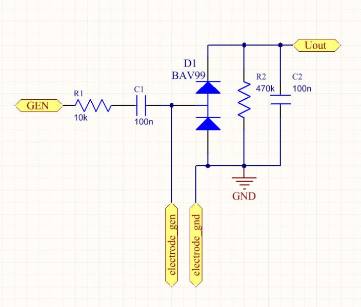

Все-же странно, что многие до сих пор используют неизолированные электроды. Есть-же простая схема для изолированных электродов, давно используется, проверена годами. Ладно... повторюсь.....
На вход GEN нужно подать импульсы с частотой например 1МГц. На выходе Uout будет напряжение обратно пропорциональное влажности. Электроды - два штыря ф1 мм длиной 5..10 см закатанные в термоусадку (концы тоже изолировать). Ничего сложного.

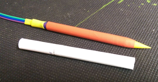

Я так уже давно на емкостные датчики перешел.
Вот в собранном виде
А это как он внутри устроен
