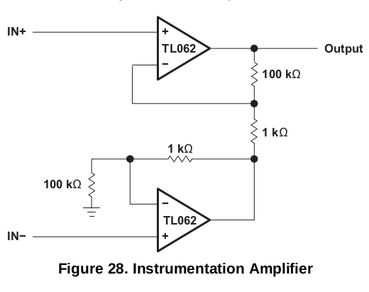

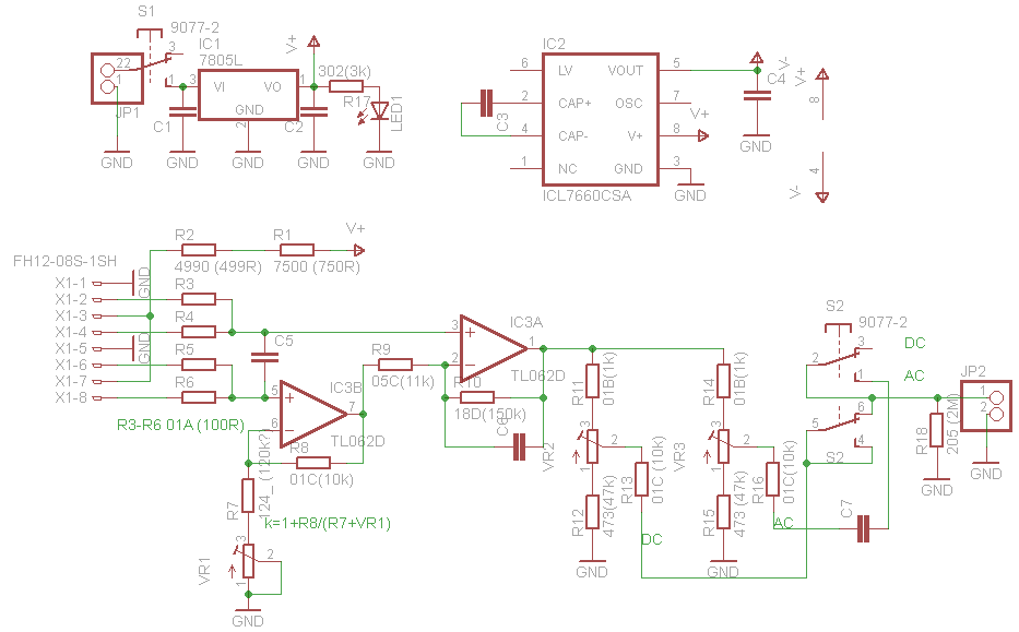

есть клещики HoldPeak_HP-605A
он обладает приемлемой линейностью от порядка ~ 100mA
(зы если нужно разрешение лучше - мотаем неск витков на клещщу и вуаля 8) )
и вообще никакой компенсации поля земли или размагничивания, рекомендовано использовать rel кнопку мультиметра (и да! rel работает по сути также как зиро в appa30r :o :lol: 8)
там 2 датчика в зазорах магнитопровода из наборной стали
схемка топорно-приметивная:
как видно это мост из холлов, дэйташитный усилитель на парном tl062
и его питание;
зачемто сделан отдельный тример для переменки, видимо это китайская частотнокомпенсационная хитрость или almost-"true"-rms :o :))
и при всем при этом эта штуковина позволяет вполне приемлемо разглядывать постоянные и низкочастотные токи (пробовал смотреть фазные токи spmm со спектром до 3-5kHz ) конечно речь скорее о точностях порядка 10-20% но нередко и это норм же ;)
