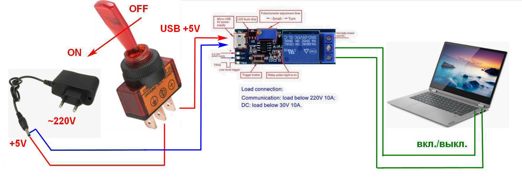

что запутанно ? по моему всё ясно.
1.
китайское реле работает так:
-нажали кнопку и держим.
сработало реле.
-отпустили кнопку.
сработал таймер и через секунду выключилось реле.
2.
а нам надо так:
сработало реле. и одновременно сработал таймер. и через секунду выключилось реле.
по моему ясно что китайское реле нам не подходит.
поэтому:
-или переделываем китайское реле.
-или делаем по своей схеме.

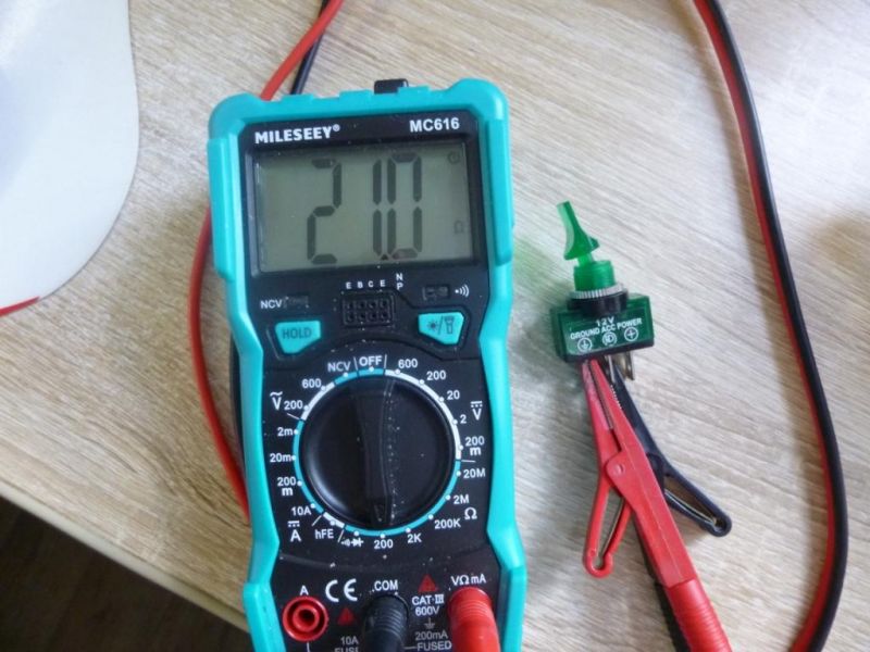

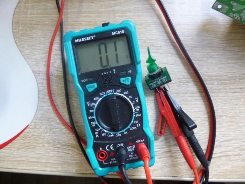

Это не переключатель, а просто выключатель с подсветкой. Третий вывод - это для питания светодиода.
Есть разные варианты… это выясняется только с помощью замера. Так как есть такие и переключатели с лампочкой… вот такой экземпляр:
СпойлерСопротивление контакта
Сопротивление лампочки
Так что, лучше замерить перед использованием, чем получить неисправный БП. Но если подключать не как попало а как указанно, то любой тумблер не угробит БП. :)

+ не пишут на переключателе, чего тут мерять.
Я же на фото показал, что есть и просто переключатели с той же функцией и внешнем видом. Или для вас это не факт? :facepalm:

Кстати..
Вот это "реле времени", как я понял, сделано на 555 таймере? Там что на микросхеме написано? Если что-то типа: NE555, SA555, SE555, LM555, то это оно самое и есть..
У этого 555 таймера есть некий "дефект", или "фича"- при подаче напряжения питания, он срабатывает на заданное время, типа как бы "сам по себе"
А вот в вашем случае можно использовать эту особенность- подаёте питание на плату, - контакты реле замыкаются на нужное (установленное) время. Если тумблер, ещё раз, "выключить-включить, то реле снова замкнётся на установленное время- если ваш ноутбук выключается по удержанию кнопки питания- то он выключится.
замечательно))
:tea:
простыми и понятными словами...
АлександрЛ предложил такой вариант...
Screenshot_5.jpg [63.91 KiB]
допустим... можно проверить и такой вариант...
авось заработает))
:tea:

идею АлександрЛ сначала проверьте... чтоб закрыть этот вопрос.
хотя сразу говорю... мне его идея не нравится.
дёргать питание устройств это не нормально. это колхоз))

Питалово по usb ? Нее, так не пойдет ! Уж если кнопка на тумблер переделывается, то питание надо делать адекватное той эпохе тоже. Уместнее будет трансформаторный БП.
И тумблер будет как раз по месту без всяких триггерных наворотов !

Trig на плате явился из входа Trigger 555. У 555 Trigger (TRIG,TRI) определяет момент переключения.
PS: Немножко неточно. Напряжение переключения определяется внутренным делителя - один из входов компаратора (+). Trigger (TRIG,TRI) подается на второй вход компаратора (-). Смотрите внутренную схему 555.
