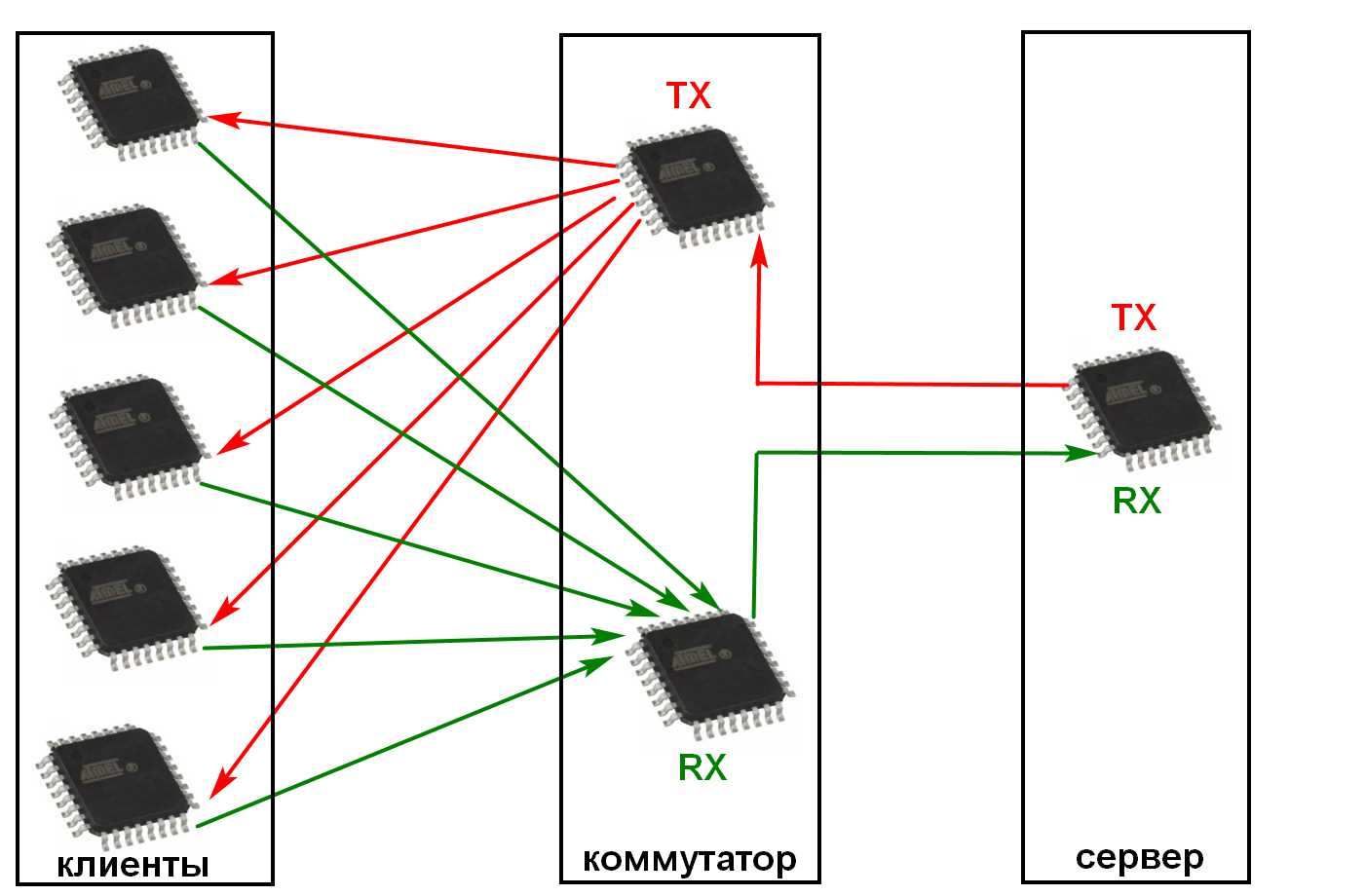

Коммутатор знает топологию сети, и смаршрутизирует пакет куда надо (согласно таблицы маршрутизации).
При этом не разбудив остальных клиентов сети.))

Полудуплекс вам не сделает сквозную коммутацию. А вы ее так хотите... Ибо иначе на коммутаторах тормоза будут.
Уже сделал)) Сейчас коммутаторы работают в полудуплексе и в режиме повторителя. Пока без буферизации...
:tea:
Коммутатор в режиме повторителя даёт задёржку пакета несколько микросекунд (так показывает осциллограф).
Будем делать Дерево ))

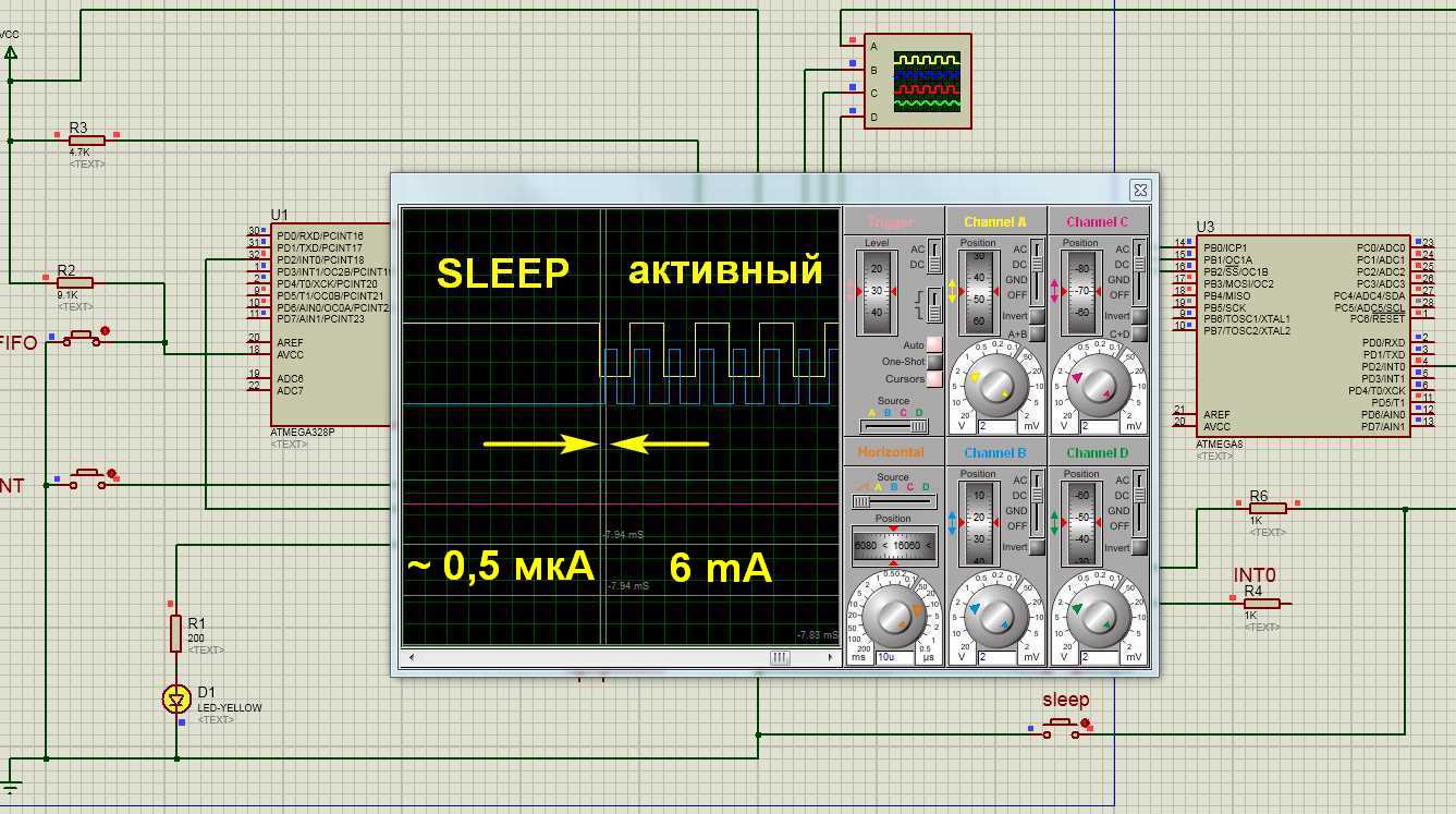

Теперь самое интересное - режим SLEEP.
Переводим слейв в Режим выключения (Powerdown) и пробуждения по получению пакета от мастера.
Вложение время пробуждения.jpg больше недоступно.
Работает. ))
AVR переходит в активный режим (ток потребления 6 mA) только на время приёма и отправки пакета/ всё остальное время AVR спит (ток потребления ~0,5 мкA).
У нас получился самый экономичный слейв ))
Что интересно время пробуждения AVR из Режим выключения (Powerdown) в активный режим составляет менее нескольких микросекунд. Можно измерить точно, только придётся писать прошивку на Ассемблере... а это долго))
Хотя в даташите сказано, что для пробуждения AVR из Режим выключения (Powerdown) требуется ещё не менее 4 миллисекунды (время на запуск RC генератора). В реальности же RC генератору не требуется время вообще)) Или требуется очень мало времени (несколько микросекунд)... Короче я так и не понял сколько точно RC генератору требуется времени... :dont_know:
время пробуждения.jpg [147.76 KiB]
Для кого это я всё писал выше... не понятно. ))
:dont_know:

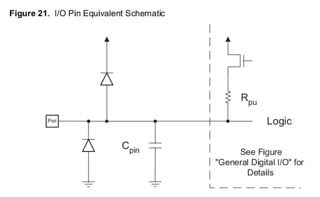

В режиме спячки, когда питание МК отключено, МК питается от линии TX через защитные диоды и внутренний подтягивающий резистор.
Screenshot_1.jpg [13.36 KiB]
Для спички этого тока МК достаточно. А для запуска нет. Поэтому МК уходит в RESET когда просыпается.
Короче... Надо все линии RX и TX надежно шунтировать (потягивать к массе) резисторами по 1 кОм, чтоб не было чихов и паразитных питаний по линии TX. А то в доме начнётся... полтергейст )) :)))

Вот спорить с вами - себе дороже.
Читайте что я писал - в случае тактирования от кварца (вы ж хотите 16/20 МГц) МК просыпается 16К тактов.
При тактировании от бортового RC - да, там быстро. Но все же лучше придерживаться даташита и учитывать пробуждение RC. Иначе 19 МК успеют проснуться, а двадцатый - нет. Вы же не сторонник полтергейстов.
УПС для 40 шт МК не надо. А вот питание для дежурного освещения надо. Так что полюбасу будете покупать аккум :)
Насчет паразитного питания через подтяжку - ню-ню. Очень правильный подход. Чё ж я раньше не догадался-то, что так можно питать МК...?
Подтяжку RX-TX комментировать не буду. Помнится, вы там обещали наворотить супер-мега-защиту. Значит и чихов никаких не должно быть.
На этой радостной ноте я удаляюсь в закат.
Если захотите - покажете, чего получилось. Не захотите, ну то ваше право. Удачи.
PS: Покажите время пробуждения из сна реального МК, а не его имитации в шпротеусе.

Аккум полюбасу будет. Только нафиг его грузить лишним током если можно этого не делать))
Я не буду ставить кварц. Не вижу смысла. Зачем 20 мгц вместо 8 мгц ? Чтоб поднять скорость в 2,5 раза ? ))
Если б скорость поднялась в 100 раз... я бы подумал))
Точное время пробуждения из сна реального МК показать пока не могу. Нужен или высокочастотный осциллограф (который был да сплыл) или писать тестовую прошивку на втором МК и с его помощью измерять время пробуждения и считать такты...
как работает кварц я знаю)) Смотрел на реальном осциллографе... Типа такой фигни было... до 25 мкс (в зависимости от добротности) раскачивался сам кварц...
Screenshot_1.jpg [24.04 KiB]
А имитации в шпротеусе очень близка к реальности)) Если бы МК просыпался дольше 5 мкс то был бы срыв синхронизации и МК выдал бы ошибку. Но в реальности ни ATmega8 ни ATmega328 ошибок не выдаёт. Все пакеты принимаются с вероятностью 100 % ))
Отсюда вывод: МК просыпается очень быстро. Быстрей чем того требует даташит)).
Это кратко.

Думаю пока сделать упрощённую схему.
TX - с буферизацией.
RX - сквозная коммутация.
схема_2.jpg [69.75 KiB]
Коллизии отсутствуют - клиенты не пересекаются.

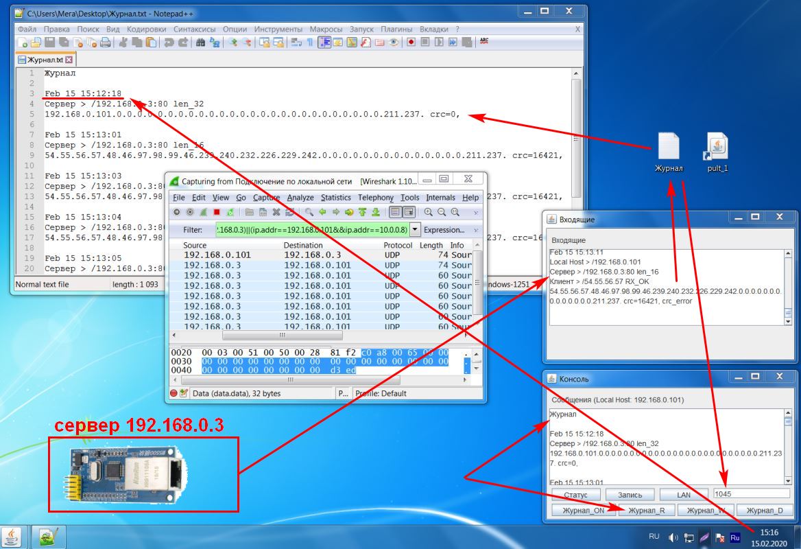

Короче...
В конце у нас должно получится типа такого
scada-l.jpg [119.11 KiB]
Совсем забыли... А куда мы будем записывать log файлы аудио и видео ?
Сейчас всё пишется на комп...
журнал.jpg [164.38 KiB]
А если комп выключен ?
Нам нужен внешний (типа облачный) сервер...
:roll:

roman.com, Сделайте отдельное устройство-сниффер пакетов в сети. И пусть пишет на флешку.
