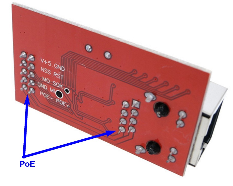

Изернет в доме по любому нужен... Лучше тащить витуху. Можно подключать IP камеры и т.д.
И питание делать PoE - https://ru.wikipedia.org/wiki/Power_over_Ethernet
Это же сильно удорожает все! Можно сделать проще: параллельно с витухой укладывать какой-нибудь двухжильный ПВС с сечением 1-2.5 квадрата. Всяко надежней будет, чем по паре тонюсеньких жилок витухи питание передавать (у меня предыдущая система мониторинга температур питалась подобным образом: три пары в витухе шли на питание 12В, а одна - CAN; потом нормальный кабель протянул: витуха+питание, но один кусок пришлось оставить на сдвоенной витухе - т.е. аж по 8 жилок на питание; длина некошерного участка - 15 метров, при этом на нем почти вольт падает!). Кстати, вместо ПВС+витуха можно подобный кабель проложить, где они уже производителем в общую изоляцию запиханы, правда, ПВС+витуха по-раздельности получатся гораздо дешевле.
А вообще, был бы у меня свой дом, я б в электрощитках на каждые комнату-две ставил 15-амперный БП на 12В и 10-амперный на 5В. И четырехквадратным ПВС делал бы разводку - розетки под зарядку через USB, питание всяких мелкоконтроллерных девайсов, питание светодиодных лент.
Вообще, сейчас все к тому идет, что переменка 220В будет нужна лишь в нескольких местах: в ванной (стиралка), на кухне (микроволновка, холодильник и т.п.) и в гараже (всякие сварочные инверторы, станки и т.п.). Для всего остального - розетки 5В и 12В.
И на каждом устройстве добавлять DC-DC преобразователь с 48 вольт? :shock:

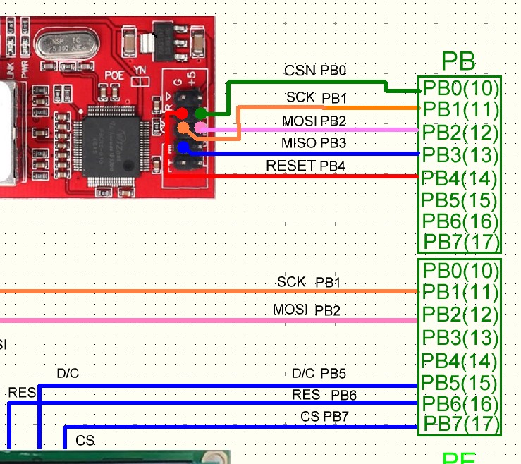

Я думал напрямую подключить по витухе все устройства и связать по протоколу типа UART.
Если sashamelja хочет по изернету, то нет проблем.
UART... Ethernet... частотное кодирование... другое... Разницы нет.

Я просто не хочу мешать все в кучу :))
юар 1-для экранов
юарт 2-для иных устройств
Сеть на w5500.
Можно временно забыть про слейвы, поработать сугубо над мастером.
Взять схему выбросить нрф подключить эзернет, тем самым получим бонус (увеличим количество периферийных портов)
Проверить работу переподключоного w5100,можно двигаться дальшє.

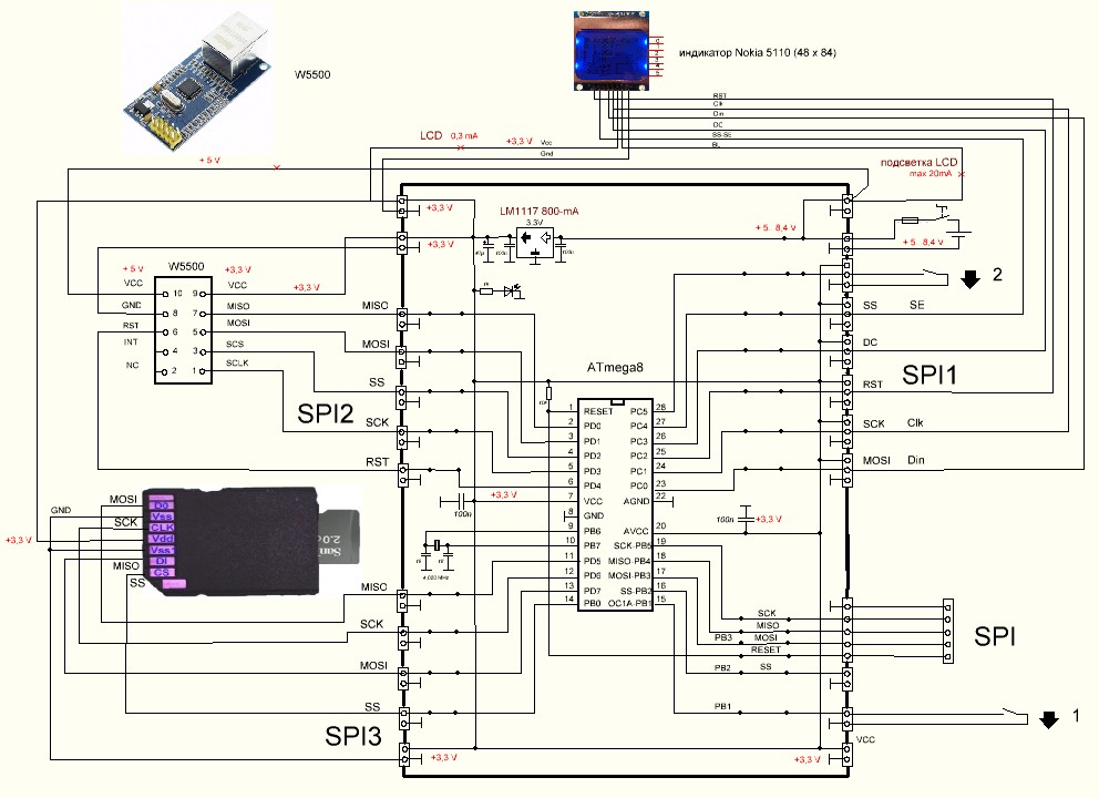

Куда тебе столько выводов ?))
Не надо ничего выкидывать. Пусть сидит. НРФ кушать не просит)) W5500/W5100 подключается параллельно нрф и OLED.
НРФ может дублировать всё по воздуху. И UART тоже может. Мастер вообще всё может)) Он всё понимает. Только не разговаривает))
Вообще на SPI можно подключать неограниченное количество устройств. Но это в теории))
Просто у меня и так дофига устройств сидит на одном SPI...
LCD... W5500... microSD... нрф... программатор... ещё будет возможно вторая мега8... и ещё куча датчиков по SPI... и т.д. и т.п.))
И каждый раз надо отключать всё чтоб прошить... не удобно. Но это в теории. На практике не обязательно))
Один недостаток: если одно устройство сдохнет, то не будет работать ничего))
Поэтому я на каждое устройство сделал отдельный SPI.
SPI-1, SPI-2, SPI-3, SPI-4,... и так до бесконечности... сколько хватит выводов)).

поэтому если у меня что-то сдохнет... заглючит... зависнет... замкнет... это никак не повлияет на работу остальных устройств.
Жесть-то какая! Только ардуинщику может прийти в голову делать программный SPI или программный I2C!

1- я не ардуинщик
2- я не работаю с ардуино
3- у меня нет ардуино.
1- у АВР нет аппаратного 1-Wire для датчика DS18B20.
2- мне без разницы программный или аппаратный. ))
1- Для Ethernet 10BASE-T пофигу помехи на проходящие рядом сигнальные шины. Линия симметричная с ВЧ трансформаторами и гальванической развязкой.
2- Можно пускать переменку и постоянку. Для импульсных блоков питания пофигу))

https://drive.google.com/open?id=17L3vd ... 6lYfnz_Bl9
Мне надо больше выводов общего назначения, потому пожалуста езернет вместо нрф, PA для общего назначения.
Нарисуйте конкретно чтоби я ничего не перепутал(в теме умного дома про нрф даже не вспоминаем) єто не с той оперы.

там трудно перепутать)) 5 выводов всего...
SCK - синхронизация SPI.
MOSI - передача SPI.
MISO - приём SPI.
SS (или CSN) - вкл/выкл SPI.
В нрф есть ещё вывод CE - вкл/выкл приёмник/передатчик нрф. Можно его использовать для RESET W5100.
1.jpg [175.29 KiB]
Кстати у W5100 уже есть готовое PoE
2.jpg [84.75 KiB]
Прозвони... на какие выводы витухи оно идёт. Питание можно брать с роутера. Я так и делаю))
В роутере есть импульсный стабилизатор 5V/3,3 V или 9V/3,3 V.

Для экономии выводов можно выкинуть RESET. Или объединить RESET W5100 с RESET OLED.
А вообще вывод RESET используется только один раз - при включении питания. В процессе работы RESET не используется.
В принципе можно сделать один "большой" RESET для всех устройств (LCD, OLED, W5100 и т.д.)
Теоретически можно вообще выкинуть RESET, замкнув на плюс питания. Только при включении возможны глюки инициализации...
Вот и проверь.
