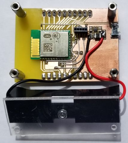

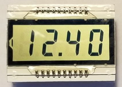

Предлагаю вниманию свой проект часов с ЖКИ и на Bluetooth LE модуле. Установка времени и даты со смартфона или любого Android устройства. Вид часов спереди и сзади:
Принципиальная схема:
Питание от одной ААА батарейки через повышающий DC-DC конвертер, который обеспечивает постоянный контраст ЖКИ при разряде батареи. Среднее токопотребление в режиме показа времени 5.7 мкА. Пиковое потребление при работе Bluetooth модуля в режиме синхронизации времени не превышает 10 мА, среднее потребление при этом 170 мкА. Таким образом, ожидается работа часов в течении нескольких лет от одной батарейки.
Для установки или синхронизации времени со смартфоном разработано специальное приложение для Android. Вот как оно выглядит на экране моего телефона.
При нажатии кнопки Scan отображаются все видимые устройства, реализующие Bluetooth SIG сервис Current Time, имя которых начинается с Clock. Для синхронизации времени следует просто кликнуть на соответствующее устройство. Мощность Bluetooth передатчика выбрана минимальной для радиуса действия около 2м. Этим обеспечивается защита от несанкционированной установки времени удалённым злоумышленником. Если будет здесь интерес к предлагаемым часам, опубликую подробности в статье.
Проводились эксперименты по созданию синхронизатора времени на модуле ESP32 по WiFi через NTP сервер и передаче его по Bluetooth интерфейсу на часы, а также синхронизатора с раздельными WiFi и Bluetooth модулями, но эта уже другая тема и история.

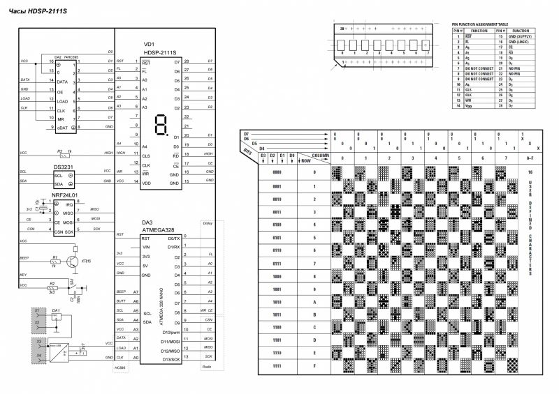

Привет друзья!
Давно валялся индикатор HDSP, но вот пришло его время.
Сделал по-быстрому мини-часы на этом светодиодном индикаторе.
Зацените. ))

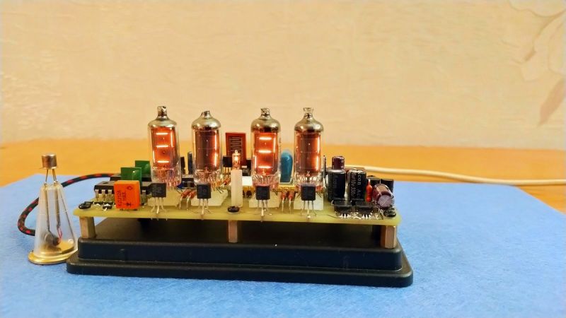

Долгострой.
Часы с будильником + термометр, по мотивам этой схемы https://www.diagram.com.ua/list/home/home215.shtml
Режимы работы-часы, термометр, часы/термометр смена показаний через 5 сек.
Что изменил.
Ну во-первых вместо светодиодов поставил нумитроны ИВ-16.
Питание переделал от 5В, дальше преобразователи на МТ3608.
Источник -5 В на МС КР1168ЕП1
Добавил регулировка яркости ШИМ на МС КР1441ВИ1 она же 1006ВИ1, только КМОП.
Добавил резервную литиевую батарею на случай отключения питания, к ней стандартная схема зарядки, спрятана "под пузом".
Погасил 4-й разряд в режиме термометра.
Добавил кнопку принудительного вкл. показаний термометра, если режим работы только часы.
Датчик температуры КТ342В в диодном включении.
Часы собраны на 90% на отечественных элементах. Из импорта только чип резисторы,конденсаторы,диоды преобразователи и электролиты.
Т.к. в плане изготовления корпусов я рукожоп, пришлось купить готовый и в него впихивать изделие. Из-за чего плата разведена
не оптимально,но без единой перемычки :) Размеры платы 110*55 (кажется).
ЗЫ а термометр на 572ПВ6 ( он же М174-7 ) прикольный, очень быстро и точно показывает изменение градусов, только датчик нужно обязательно выносной, иначе завышает.
А можно пояснения по алгоритму синхронизации? По исходному коду я вижу только запись в характеристику, после которой время устанавливается. Т.е. если что там есть ососбенное, то это в андроидном приложении?

Алгоритм ручной синхронизации простой: сначала нажимается (единственная) кнопка на часах, что приводит к активизации BLE модуля и отсылки им advertisements в течении 30 сек. В течении этого времени на мобильнике следует запустить приложение установки времени. Мобильник связывается с часами, имя которых должно начинаться с Clock, и пререписывает своё время и дату в их характеристику Current Time. После чего BLE модуль выключается и приложение мобильника тоже.
Выше я писал, что разрабатываю автоматический синхронизатор на основе модуля ESP32. Однако, оказалось, что на нём не хватает памяти для загрузки обоих стеков WiFi+BLE. Было это полтора года назад, может сейчас уже и можно это сделать. Короче, игры с ESP32 я тогда забросил и сейчас у меня синхронизатор на основе двух "нормальных" модулей BGM13 и WizFi360. В последнем NTP клиент уже интегрирован "из коробки". Раз в сутки он берёт время из сети, которое переписывается в RTC BLE модуля и хранится в нём. WiFi модуль включается лишь на короткое время чтения времени по NTP, а BLE модуль работает постоянно на приём в режиме сканера. Часы в случайное время ночи включаются на 15 сек на передачу advertisements, и как только они обнаружатся сканером синхронизатора, последний переписывает в них своё время. Помимо этого они поддерживают режим ручной синхронизации/установки времени на основе кнопки как описано выше. Случайное время синхронизации нужно для исключения нескольких часов синхронизироваться в одно и тоже время. Я предполагал поставить подобные часы в нескольких комнатах, но пока более одной модели у меня не задерживается. То дети, то друзья, забирают их себе как увидят со словами "ты себе ещё сделаешь...". Удобство установки времени/даты автоматически через BLE просто несравнимо с традиционным кнопочным подходом.
Кстати, все последние модели часов основаны на ЖКИ с подсветкой и модуле BGM22 с отдельным ЖКИ драйвером. Подсветка включается на 4 сек лёгким хлопком по тумбочке, как в прототипе из статьи. Мне они лишь в ночное время нужны, чтобы подсветка спать не мешала. В результате потребление по цепи 3в при неработающей подсветке не превосходит 10мкА. Питаются они от одной AAA батарейки через микромощный повышающий конвертер. Сейчас помимо установки времени в часах реализован будильник с установкой времени также по BLE (у мобильника имеется очень удобный Widget для этого). Сейчас в разработке регулировка яркости подсветки ползунком на мобильнике, управление временем звучание аларма и нек. другие функции (аппетит приходит во время еды). Ниже показаны 2 прототипа на ЖКИ разного размера. У подсветки маленького ЖКИ оказалось худшее рассеивание света и виднo пятно от светодиода в левой части (сейчас это уже менее заметно на меньшей яркости). Это приводит к слишком яркой засветкe знакоместа первой цифры, которая в промежутке 0-9 часов не показывается, что ночью некомфортно. В следующем варианте нужно будет поставить подсветку светодиодом с другой стороны, как у модели с большим ЖКИ, чтобы пятно светодиода частично маскировалось сегментами самой правой цифры. Ноль в самом левом разряде я не показываю, не люблю ночью спросонья слишком много читать на дисплее :)

Меня интересовал момент, как доли секунд - учитываются или нет. Т.е. аппликация ждет специального момента или нет? Или 20.998 сек посылает инфу, что секунд 20, за счет задержки BT стека эта инфа в часах оказывается в момент когда уже 21.003 и записывает те же 20. В результате чего часы идут с секундным опозданием.
Потому как не видно использование поля 1/256-х долей секунды. Да и функция в PSoC с таким не оперирует.
