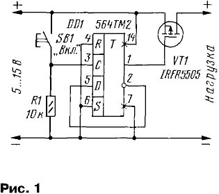

Так чего проще сделать сброс триггера в ноль. Для этого вход R подключите к минусу питания через резистор, а между плюсом и входом R поставьте конденсатор.

Всем привет! Собрал 3-ю схему. Сначала работала нормально, а в последнее время сама выключается потом включается хаотично может кто подскажет в чем дело?

Где защита от дребезга???

а может кто-нибудь знает,как переработать одну из выше указаных схем,так,чтобы путем нажатия одной кнопки перекльчать 3 нагрузки?

поочерёдно?

вот схема,я собирал,работает 100%,и дребезга нету

да,нужно,чтобы поочередно
http://radiokot.ru/forum/download.php?id=7652
Вместо DD1.2 ставь 561ИЕ9(561ИЕ8 ) в режиме счета до трех. С её выходов на три ключа.
Будет поочередное переключение нагрузок одной кнопкой.

тоесть вы предлагаете первую частьб схемы использовать как защиту от дребезга,а вторую заменить на счетчик?
примерно такую я уже собирал

только она самопроизвольно переключается
Да. Завтра схему нарисую.

СОСИБО,уже не надо,я уже собрал со счетчиком,работает

ВОТ ВАМ СХЕМА
РАБОТАЕТ ОТЛИЧНО,И НИКАККОГО ДРЕБЕЗГА,И САМОПРОИЗВОЛЬНЫХ ПЕРЕКЛЮЧЕНИЙ
