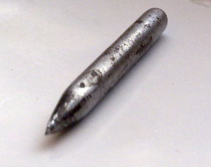

всем привет, есть идея собрать гаусс, для меня это будет уже 2-ой гаусс , первый был (2180мкф 460в) , (1мм провод, 30мм длина катушки, 12 слоев), (пулька 31мм длина, 3,9мм диаметр - шлифованый и заточеный кусок гвоздя - фото), зарядка была от сети через повышающий транс (перемотаный тс-270), пробивала 20 слоев обыкновенной бумаги А4.
хочу собрать новый гаусс он будет ручной :
1. напряжение 450в емкость 30 000 мкф (вот такие http://www.ebay.com/itm/25pcs-CDE-500v- ... 2ec6ec392f ) еще если пригодятся есть два по 1000мкф 400в (но спокойно держат и 488в).
2. заряжаться будут двумя запараллеленными схемами вальдмара http://cxem.net/tesla/tesla10-3.png ( тразистор заменен на более мощный IRF2907Z), питающимися от свинцово-кислотного акб 12в 7а/ч (от бесперебойника) примерная мощность зарядника 150вт, а это где то 15 секунд зарядки 30 000 мкф.
3. коммутация катушки/катушек с кондерами будет производиться тиристором/тиристорами (в зависимости от кол-ва катушек) тб251-100-11 и/или т142-40-16 , но есть вопрос: тиристор то даже в открытом состоянии имеет сопротивление и получается забирает часть энергии кондеров на себя в отличии от реле , как быть? ставить таки тиристор или задуматься о механическом переключателе?
4. нужно определиться с материалом, длиной и внутренним диаметром ствола, предположительно пластиковая трубка внутр диаметром 10мм с не толстыми стенками.
5. нужно решить вопрос с тем какие размеры будут у снаряда предположительно длиной около 50мм диаметр 9мм - кусок здорового гвоздя , причем он будет заточен и отшлифован (как снаряд от первой пушки, внешний вид аналогичный будет - фото)
6. нужно решить 1 или 2 катушки будет (какую и каким образом (почему) вторая катушка принесет пользу?), рассчитать её/их, выяснить как будет организовано включение второй катушки в нужный момент, при её наличии.
давайте решать, хочется удивить народ в школе посильнее, хотя и от первой пушки у них было изумление, да и самому интересно получить достаточно мощную конструкцию 8)

 Заголовок сообщения: Re: Пушка Гаусса
СообщениеДобавлено: Вт апр 09, 2013 17:36:47
Рейтинг сообщений: 9
Зарегистрирован: Сб янв 28, 2012 17:13:52
Сообщений: 252
у бля уже удивил
если хочешь что то нормальное то делай многоступенчатый гаусс
для этого много конденсаторов не надо
а так пока только фантазии одни
Огурцы+Молоко=Консервы

Отвечу сразу про тиристор.
Реле на таком токе привариться или обгорит .Можете проверить.
Сопротивление тиристора- есть небольшое падение напряжения но тиристор в вашей ситуации намного лучше полевых транзисторов по этому параметру. И вообще самое доступное решение. Если ресурсов много можно IGBT применить.
Калибр удачный, чем больше масса и диаметр тем больше энергия и КПД, но вот скорость сообщить труднее.
