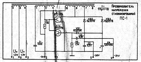

Как раз потери будут на выпрямителе если он есть.
Кусок схемы от калькулятора Б3-35, то, что первое под рукой попалось:
111.GIF [14.74 KiB]
Я так и думал что щаз посыпятся схемы калькуляторов. :)))
Мы же не делаем часы на батарейках верно?
Поэтому в обычных часах этот преобразователь не нужен абсолютно.
