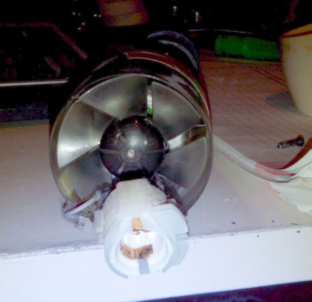

Решил вот тоже собрать термофен. Раньше все как-то обходился (с моим исключительно домашне-прикладным радиолюбительством хватало обычного ЭПСН-40), но детальки все мельчают, ног все больше, последней каплей стала проблема к электронике вообще не имеющая отношения - необходимость небольшого ремонта пластика мотоцикла перед началом сезона :) Сходил в "Профи", понял, что озаботиться ремонтом надо было месяца на 3 раньше - цена просто фена, теперь как у станции целиком полгода назад. Решил делать сам. Пока искал варианты конструкции, жена очень вовремя захотела сменить свою бошевскую фен-щетку на новую, по причине поломки собственно щетки, сам фен целый. Так был найден донор.
Пациент был разобран, изучен, результаты внушали оптимизм:

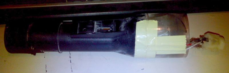

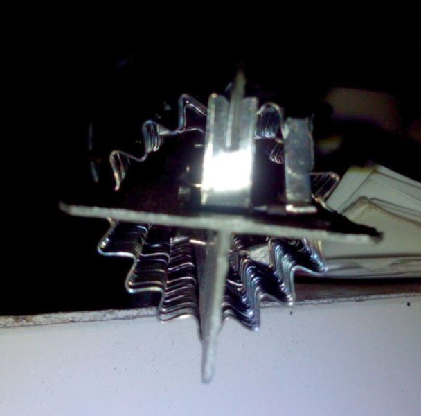

Спираль 140 Ом, нихром, зигзагообразной формы, намотана на слюдяной рамке. На спирали сделаны 2 отвода, на 70 и 50 Ом, для 2-х скоростей 24-вольтового мотора, с осевой крыльчаткой. Все хозяйство вставляется в трубку с конусным расширением из пластика PA.

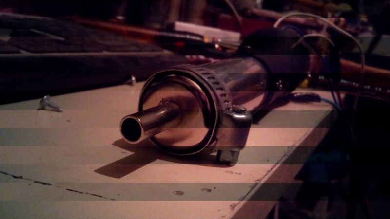

С платы было все выпаяно, припаяны провода, сама плата оставлена (к ней приклепана рамка со спиралью, она же служит направляющей при установке рамки в трубку). Термореле пока оставил (на всякий случай, чтоб не спалить спираль). Трубку обрезал на длину рамки, вместо обрезанного участка планировалась установка металлической трубки, но подходящего диаметра трубки не нашлось. Из листа жести 0,5 мм самостоятельно скрутил трубку по внутреннему диаметру пластиковой от фена, края соединил внахлест на 5мм, зафиксировал мелкими винтами, выкрученными из комп кулера. Трубку вставил в обрезанный корпус фена, крепил теми же винтами.
Насадка от фена Lukey немного не подошла, ее диаметр оказался равен диаметру трубки. Чтоб не насиловать трубку с шансом смять рамку со спиралью, обрезал конец насадки с хомутом, обернул полоской жести шириной 1 см и вся конструкция с помощью обычного хомута крепится к трубке фена
Мотор фена подключил к БП 24В от сканера, спираль через диод в 220. При включении полной спирали (140 Ом) греет, но мало, около 100 градусов , спираль даже не меняет цвет. На 70 Ом спираль ярко-вишневого цвета, при снятой насадке термореле не срабатывает. При установленной, реле начинает срабатывать с частотой 1 раз в 10 сек, прогреть ничего не получается. Зашунтировал реле, спираль стала ярко-оранжевой. Стало греть :)) . Дует из фена оччень хорошо. Попытка эксперимента с плавлением проволоки 1,5 мм ПОС-40 оказалось неудачной, расплавленный припой просто сдувался с кончика проволоки. Зато не нужен оловоотсос, при выпаивании кнопки припой также был сдут с контактных площадок :) На выносливость фен был испытан пайкой пластика - максимальный промежуток непрерывной работы - 15 минут, полет нормальный.
