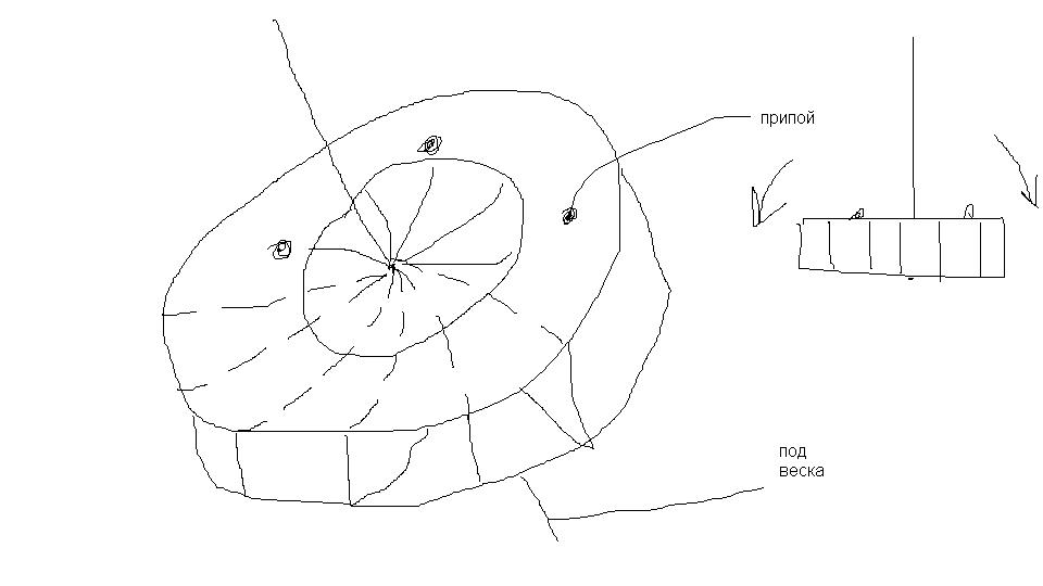

Видел турбинку на разборке,собрана на пазах(выпиливать их трудновато).
Можно подробнее технику балансировки?
Где применяете турбинки?

Да, вырезать пазы на таком размере сложно.
Балансировка простая - в центре сверлим отверстие 0,5-0,6мм и подвешиваем на шило. Смотрим в какую сторону наклоняется и на противоположную напаиваем припой. Повторить до полной победы.

Спасибо.Проверьте,правильно вас понял?
v.JPG [36.21 KiB]

Почти. Точнее, с точностью до наоборот. Хотя при подвесе на нитке наверное даже точнее отбалансировать можно.
Я делал так:
Зеленое - шило. Кольцо внизу, диск вверху.

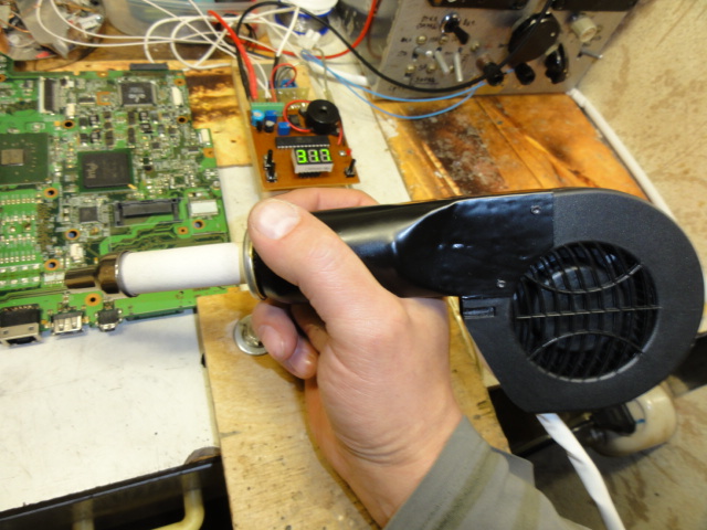

Здравствуйте, Уважаемые! Зацепила эта тема и меня, решил тоже попробовать сделать паяльный фен из того, что было под руками: "горячая" часть собрана в керамической трубке, нагревательную спираль изгототовил из нихрома диам. 0,3 мм, сопротивление ее около 100 ом, мощность- 450 Вт, питание- 220 В. Корпус сделан из аэрозольного баллончика диаметром 40мм, теплоизоляция из "каменной" ваты, вентилятор покупной. На сборку ушло пару дней и вот что получилось. Провел испытания- "сдул" сороконожку с ноутовской материнки, о мелочевке и говорить не приходится, все снимается "на раз". Попробовал раскочегарить фен до максимальной температуры- получилось около 700 градусов на выхлопе, корпус при этом оставался практически холодным, во всяком случае в руке держать можно было совершенно спокойно. Попробовал в работе в составе паяльной станции- без претензий, температуру держит с достаточной точностью при разных потоках воздуха. Рабочую температуру 350 градусов набирает за 7 секунд,
остывает до 50 за полторы минуты. На "борту" также имеется термопара и геркон "парковки". Поток воздуха на выходе- вполне приличный, приходилось ограничивать напряжение питания вентилятора при экспериментах. В руке держать удобно, ничто не мешает и не напрягает. Сопло использовал , какое было под рукой, теперь думаю прикупить комплект разных.
Вообщем считаю, что получилось то, что хотел.
Если возникнут вопросы по теме- с удовольствием отвечу.
