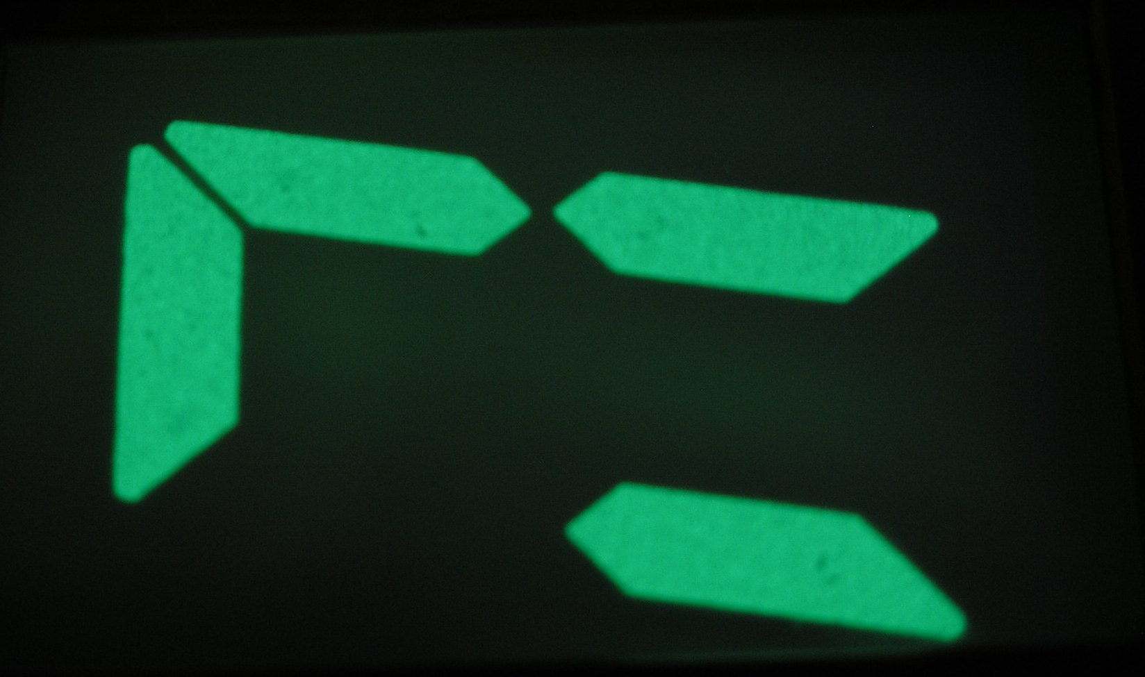

Попробовал подключить наугад--- светится но очень слабо , видно тока в темноте :( Сивол--обычная "восьмерка" с запятой. Общим оказался вывод, маркированный "1".
СообщениеДобавлено: Вс ноя 21, 2010 22:03:06
Зарегистрирован: Ср май 24, 2006 12:55:06
Сообщений: 240
Сфотографируйте, как светится.

Фотка по просьбам трудящихся :)
Снимал в полной темноте, выдержка-1 с. При свете настольной лампы сегменты почти не различимы.

Странно, у Згурского с Лисицыным написано, что ИЭЛ-0-VI - не сегментные, а со сплошным светящимся полем ("трафарет - внешний").
Но раз уж он на самом деле сегментный, охотно подскажу, как им управлять, тем более, что я об этом уже однажды говорил.
В "Аполлоне" (том самом, что стыковался с "Союзом") электролюминесцентными индикаторами управляли с помощью реле. Если найти очень много реле, так же можно управлять и отечественными ИЭЛ.
