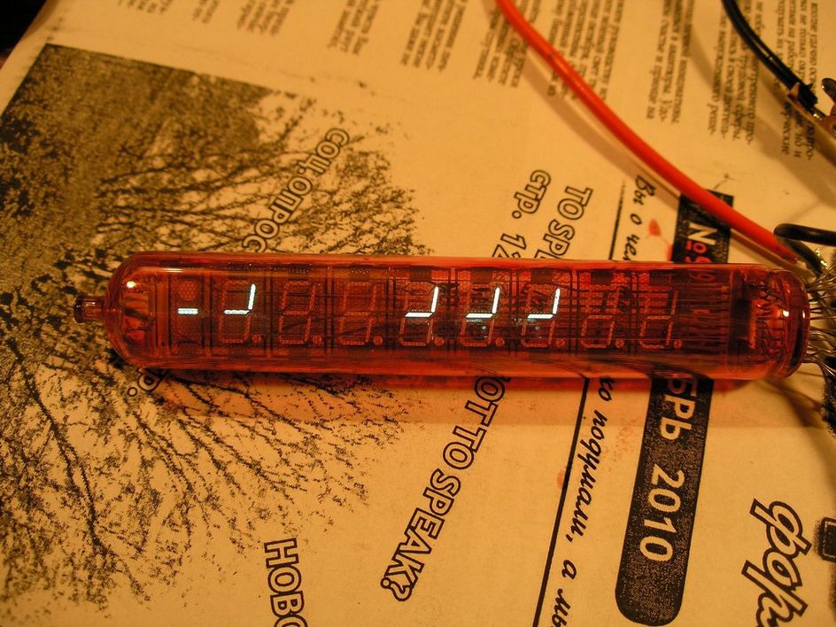

Помнится в теме про газоразрядники SLvik закрашивал колбу инки красным лаком, чтобы посмотреть, как это повлияет на контраст отображаемого знака. Я решил проделать такой же опыт с ИВкой. Лак--розовый (на банке написали красный :? ) Спектр у люминофора конечно широкий, но до красного не доходит :( . Но все равно довольно забавно вышло : колба--розовая, а символ--зеленый :)

Как, как вы так ровно стекло окрасили??? :shock: Окунанием?

Если честно, то поначалу так и хотел :) Но это ж лака много надо, попробовал просто кистью, и так нормально получилось. Ну стекло канеш обезжирил перед покраской. Однако сзади потеки все же есть : красил в несколько слоев, немного не дождался, пока высохнут предыдущие. :oops:
Я сам не ожидал, что цапон так хорошо на стекетлко ляжет :))
Надо было синий попробовать... На одном сайте , видел в желтый красили--тож не плохо.

Это скорее вина лака. У меня вот "ночные часы" стоит лампа ИЛЦ1-6/8 за "оранжевым" оргстеклом (купил огрызок на базаре). Так вот его видно только ночью. Очень хорошо фильтрует зеленый цвет.

2 Nixie: Красиво получилось!
Когда в лохматые года пробовал индикаторы красить - одни косяки, либо цвет не насыщенный, либо после высыхания - полосами лак. Может слишком густой был (там мебельный, по дереву, разводил пигментом от шариковых ручек).... надо еще раз попробовать.
Для ИВ'ок всеж максимальная яркость/контрастность при зеленом(травяном) цветете выходит, но тож оригинально :)

to MiklSh Спасибо. :)) Косяки есть но все же сзади, так как индикатор лежал "лицом" кверху, то лишнее стекало вниз. Как я уже говорил покраска в несколько слоев была, которым я не дал подсохнуть из-зи спешки. :twisted: При покраске в один слой--цвет едва розовый.
Не знаю, на сколько подходит смесь мебельного лака и пигмента от ручек.. :? :) Цапон по-моему все же лучше. Ложился на удивление хорошо.

Если из-под красного лака всё равно зелёный пробивается, значит, лак недостаточно насыщенно-красный. Попробуйте применить красное стекло от лабораторного фонаря (не матовое), с ним точно зелёный не пробьётся.
Попробуйте, наконец, с ВЛИ коричневую лавсановую бутылку - получите очень приятный жёлтый.

Лабораторного фонаря нету, а вот с коричневой бутылкой попробую . Есть повод сходить за пивом :beer: Правда непонятно как красиво завернуть ту же ИВ18 в бутылку... :roll: С лаком практичнее.
Как-то раз посмотрел на ИНки сквозь зеленую пивную бутылку (стеклянную)---цыфры все равно оранжевые.

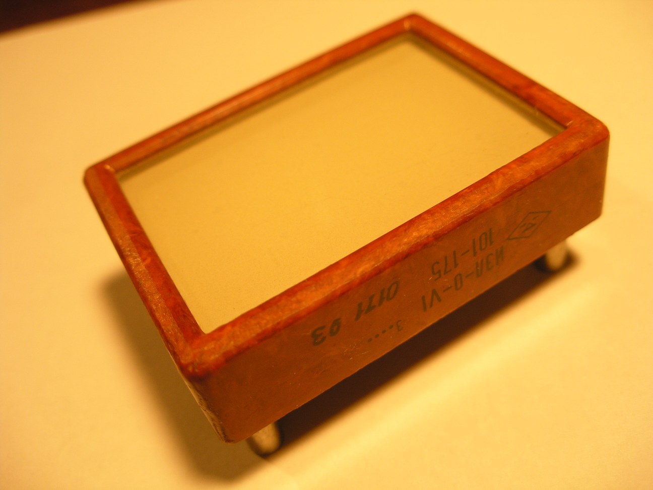

Теперь о приятном--достал пару индикаторов ИЭЛ-0-VI. Включать пока не пробовал. Судя по отзывам в теме про часы на газоразрядниках, эти индикаторы представляют лишь "музейный" интерес, т.к. горят тускло, во всяком случае при тесте "от розетки"

Да, смысла в них нет.
Только чтобы в коллекцию.
Они требуют частоту около 400Гц напругой в 250в.
А светят еле-еле.
Может всилу того что они старые и уже дохлые.
Тут параметы аналога
Динамику не поддерживают.
Следовательно элементов море, а толку 0ль.

Спасибо за параметры аналога :) , я искал конкретно на эту модель, но нету, и распиновки тоже. Беглый поиск показал, они применялись исключительно в военной технике, поэтому инфы так мало. Яркость даже новых аналогичных не очень--всего 30-60 Кд/м^2.
Странно, почему вояки их использовали :? С такой яркостью их тока в полутьме внутри танка применять :)
Ради интереса пытался вызвонить выводы обкладки--не вышло, ни один с другим не звонится, скорее всего общий вывод там один.
