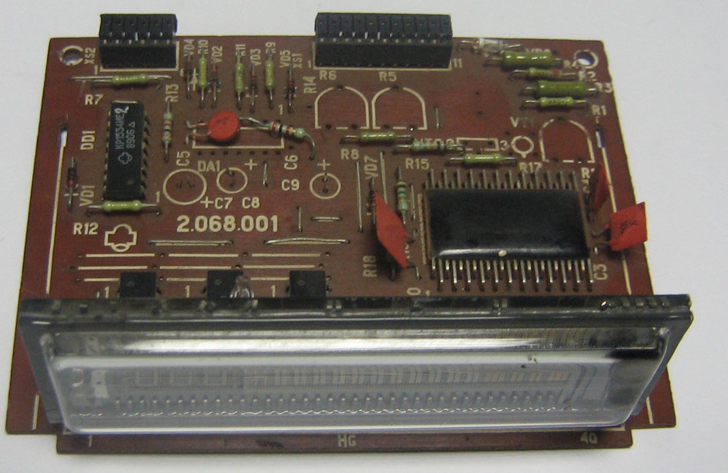

-может кому-то такая нужна, нашару досталась, соответственно могу выслать так-же по Украине канечна :(

У меня отдельно такой индикатор есть, только всё никак руки не доходят его запустить.

И у меня валяется, но вот только с появлением газоразрядных шкальных у меня пропал к нему интерес.
