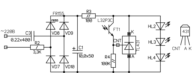

МитяРа компаратор то зачем? :cry: Я к вам с ума сойду(с)...
кстати по предлагаемому тобой варианту одна добрая фея/или злая колдунья мне сказала что мне никогда не найти фоторезистор с нужными параметрами :dont_know: потому что низкоомных не бывает...
Вот именно поэтому оптимальнее будет схема на компараторе, т.к. там можно применить любой высокоОмный..

А с компаратором не обязательно фоторезистор, можно и фотодиод применить..

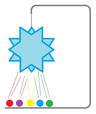

Я для себя новый прожект придумал!
Подвесить кристалл на некой подставке и подсвечивать его снизу несколькими светодиодами!

Во, вот так хочу!
Комментарий к файлу: Точки внизу -- светодиоды!

просто КОТ писал(а):
так хочу!
просто КОТ, давай колись - где фиолетовые светодиоды берёшь? :))

Просто цвет попался в Пеинте. Фиолетовых в местном магазине нету.
З.Ы. а в И-нет магазине есть! :wink:

[b]просто КОТ[/b ]чудится мне что ели твоя звезда и так свет преломляет то не нужны тебе разноцветные светодиоды...
к тому же при смешивании цветов черти чего выйти может... :dont_know:

Как вариант. Только R2 не 3.3К, а 390 Ом.

Microtech писал(а):
Как вариант.
А чё - хороший вариант.. :tea:

ko666ka писал(а):
просто КОТчудится мне что ели твоя звезда и так свет преломляет то не нужны тебе разноцветные светодиоды...:dont_know:
На днях попробую, посмотрим! Интересно, а что если вместо кристалла использовать допустим шарик ёочный?! Как раз висит небольшой, зеркальный, с ребристой поверхностью!

Вот подходящий фоторезистор:
http://1397.ru.all.biz/cat.php?oid=17491
В принципе, подойдет любой, нужно лишь будет подобрать "верхний" резистор в базе транзистора. Просто поставить туда подстроечник на 22К. А еще такой фоторезистор можно вынуть из самого дачного фонарика. Их сейчас вне сезона должны продавать по-дешевке.

Ser60 писал(а):
Я подумал насчет стекляшек - а что если использовать крышку флакона от духов. Они бывают стеклянные с затейливыми крышками в виде всяких листочков и т.п., сами знаете. А еще можно в качестве кристалла использовать ножку от разбитой граненой рюмки. В магазинах где их продают наверняка имеется "бой".
Для разовой поделки сойдёт, а чтобы сотне человек подарить (что ув. ко666ка и планирует!) не выйдет -- симметрии нету!
