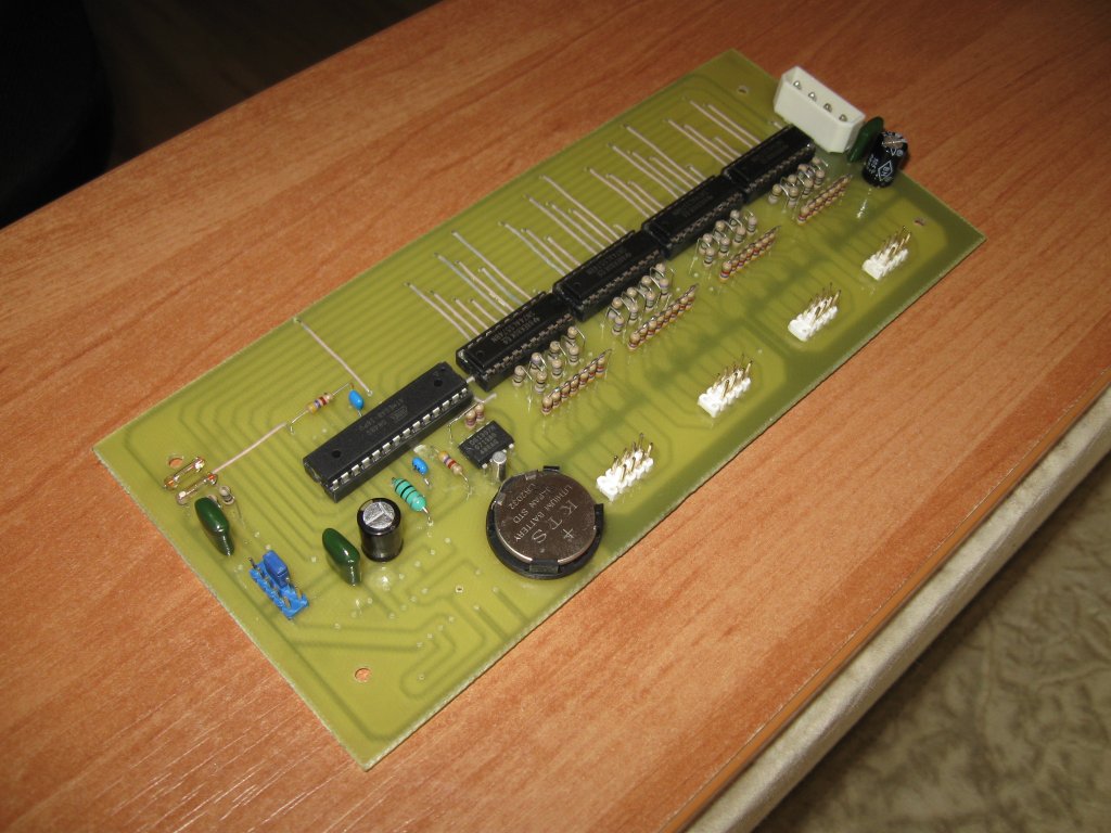

Исправил питание и собрал часы в корпус. Получилось даже ещё "уютнее", чем я планировал. ИМХО удачно сочетаются красные цифры и теплый свет подсветки. (Яркость и того и другого регулируемая)
Дополнительный преобразователь пришлось навесить поверх основной платы:
Часы в сборе и в работе.
Полдела сделано, осталось довести до ума прошивку и добавить функций. В контроллер забит bootloader через Ethernet, так что даже не придётся с ISP разъёмом бегать :)

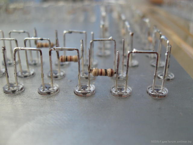

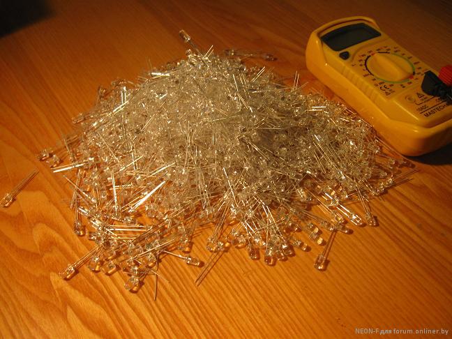

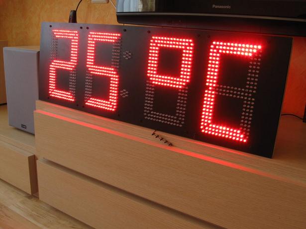

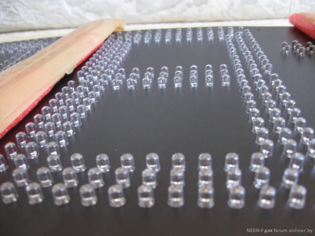

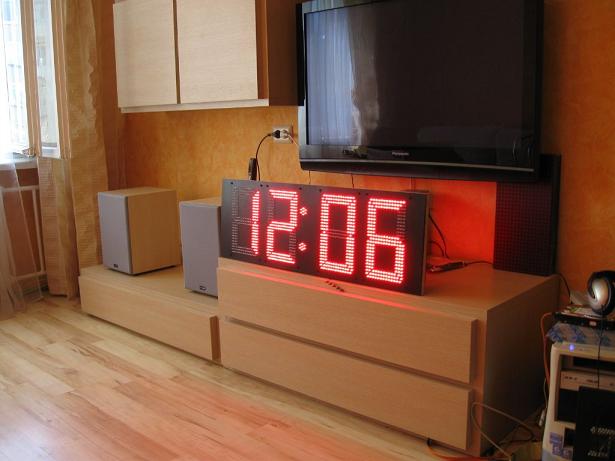

Это уличные часы.
светодиодов - 900шт. покупались оптом год назад на политексе по 6 центов. Сейчас цены упали и можно купить такие по 4 цента.
Светики в часах стоят - GLN5313UEC-50-TL 4000мкд. Статика. Светят "шо дурные", на прямом солнце отлично видно. Не зря я со статикой заморачивался.
Вот еще фотки

O-LED, круто! схему управления можно увидеть? 10 диодов соединяются последовательно и подключаются к питанию ~+24В через резистор, а коммутируются транзисторными сборками?
А ночью/вечером как оно, регулятор яркости имеется? Или для улицы сделано просто всегда по максимуму?
светодиоды соеденены по 5 шт, и подключены к +12вольт. питаются часы от "маленького" компьютерного БП.
Регулятор яркости имеется. Датчик - фоторезистор.
схема основана на часах форумчанина DANKO viewtopic.php?f=20&t=21235 и доработана для статического управления большими индикаторами. статика из динамики получена с помощью регистров 74als574
схема(недорисована) download/file.php?id=61001
