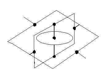

Для борьбы с гироскопическим эффектом маховика - достаочно закрепить маховик в своеобразных качелях, которые позволят оси маховика свободно наклоняться в двух плоскостях.
естественно при таком гибком подвесе, раскручивать и тормозить маховик придётся посредством ЭМ поля.

 Заголовок сообщения: Re: Махомобиль и альтернативные источники движения
СообщениеДобавлено: Вт май 18, 2010 19:53:57
Зарегистрирован: Пт ноя 13, 2009 10:43:31
Сообщений: 297
Слишком сложно, с повышением сложности в квадрате падает ее прочность.
Лучше два маховика, крутящиеся навстречу друг другу, как раньше рисовали летающие тарелки...ОП, анология-то неспроста, мож начинали зеленые человечки как раз с супермаховиков, раскрученных на базовой станции и являющихся заодно корпусом аппарата. :))) В каждой шутке есть доля шутки...
А вращающиеся навстречу маховики - это двойная сила и убирается гироскопический эффект.
СообщениеДобавлено: Вт май 18, 2010 20:05:55
Карма: 43
Рейтинг сообщений: 168
Сообщений: 35639
А теперь: попробуй весь подвес быстро "столкнуть" в сторону при повороте автомобиля, при ямке на дороге. В первом случае(страшный случай) авто пойдет юзом на внешний радиус поворота(либо встречка, либо в кювет; особенно на скользкой дороге), ну а во втором - просто взлетит на короткое время в небо, либо придавит пружины так, что колеса расплющит. Но сила здесь зависит от отношения массы маховика к массе всего автомобиля. А теперь можно и прикинуть эти силы: чтобы разогнать автомобиль - сила(кинетическая) должна превыщать инерционную силу массы автомобиля. То есть почти такая же сила будет способствовать(гироскопический эффект) и торможению разгона того же автомобиля. Парадокс? Да! Такая вот хрень получаеться. Кроме того, те же силы будут препятствовать и резкому повороту(мы можем сделать и "гибкий" подвес, но не до бесконечности же...). КАк то был фильм(названия не помню): мужика крепко обидели бандиты, он нагрузил свой 41 Москвич кирпичами под завязку и поехал бить своих обидчиков в лобовую атаку(с маховиком - примерно тоже самое)
СообщениеДобавлено: Вт май 18, 2010 20:11:46
Зарегистрирован: Пт фев 02, 2007 10:19:58
Сообщений: 764
Откуда: Железногорск
что-то ты бригадир не то говоришь. гироскопический эффект заключается в том, что трудно НАКЛОНИТЬ ось маховика. наклонить, а не сдвигать из стороны в сторону.
то что я нарисовал какраз и позволяет оси маховика свободно наклоняться относительно корпуса автомобиля (а точнее это если автомобиль наклонять как угодно - маховик внутри него будет на подвесах сохранять свою исходную ориентацию)
простой пример - юла. подвесь её за нитку и раскрути. потом можешь как угодно за нитку дёргать юла будет послушно дёргаться вслед за ниткой НО. ось юлы при этом будет стабилизирована. т.е. не будет наклоняться.
СообщениеДобавлено: Вт май 18, 2010 20:36:44
Сообщений: 764
Brigadir писал(а):
Кашпо: я это понимаю и знаю, что маховик стремиться сохранить своё первоначальное положение ВО ВСЕХ ПЛОСКОСТЯХ(включая не только поворот, но и сдвиг!)
во первых - не во всех плоскостях. вокруг оси маховика вы можете хоть завращаться до потери пульса. Он вам препятствовать не будет.
именно по этому, если хотят зафиксировать гироскоп во всех плоскостях - ставят два маховика с перпендикулярными осями.
а вот сдвиг. подумайте ещё раз (как вы говорите - "подумайте крепко" ;) ).
Не стоит доверять рукам с болгаркой. Руки не прецизионный аппарат. во время сдвига они пытаются немного повернуть ось вращения. Она естесственно сопротивляется - это сопротивление вы и чувствуете.
